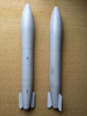

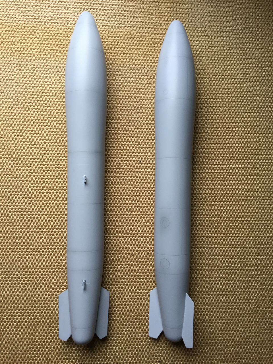

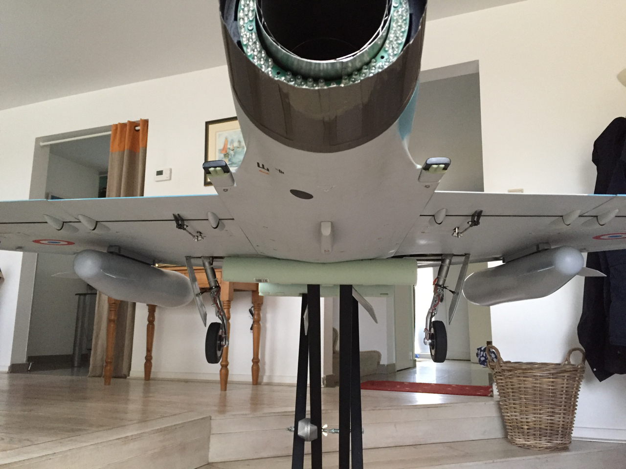

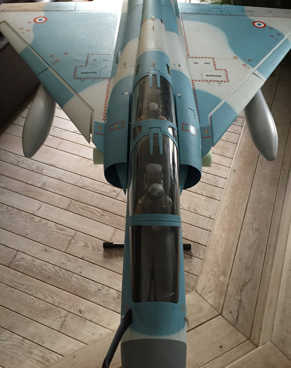

Adaptation des bidons du Rafale sur le M2000 (peinture & ailerons arrière). Ca va changer le look en vol pour la prochaine saison
l'ensemble sort à 618 grs avec les fixations sous voilure, équivalent au poids des 4 missiles habituels.
Bien installés au CG, il ne devrait pas y avoir de problème particulier.
Cordialement,
Laurent
Laurent

Y a pas, ça a de la gueule avec les bidons...

C'est les bidons du rafale Feibao ou AD ?

Rafale Feibao, ils ne sont pas exactement à l'échelle du 2000 mais je les ai avancés au max vers l'avant et ça ne se voit pas vraiment.
Cordialement,
Laurent
Laurent

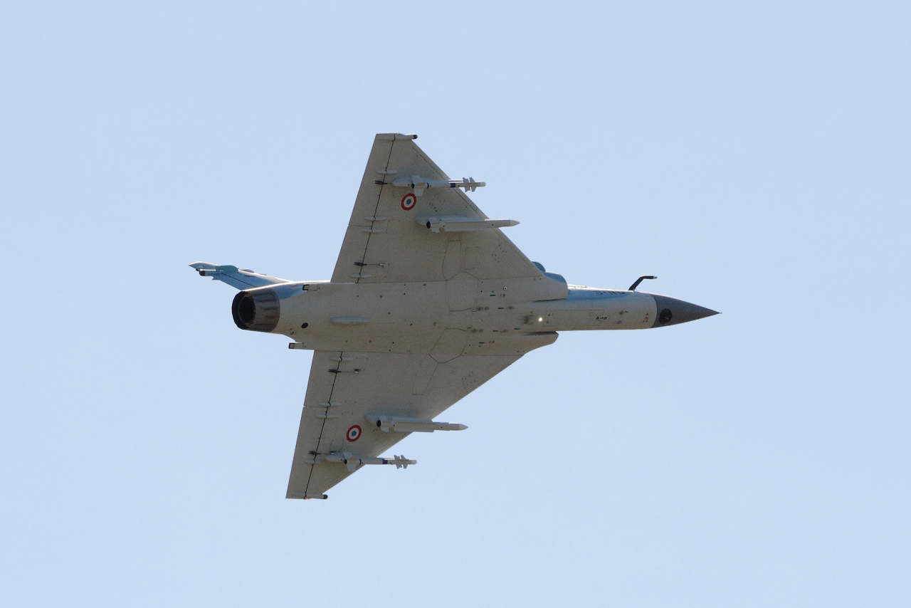

Quelques photos du dernier Jet Show de Maubeuge,
