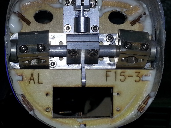

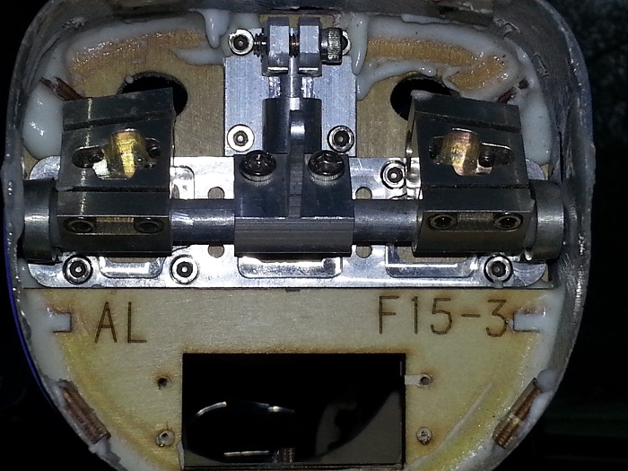

Bonjour, quelqu'un pourrait-il m'aider à comprendre ce montage, sur cet alphajet jetlegend. Car à première vue, ce n'est pas celui d'origine. Merci
- 20121228_150549.jpg (147.13 Kio) Consulté 3063 fois
- 20121228_150519.jpg (150.93 Kio) Consulté 3063 fois

si , c est le montage d origine, tu monte le servo horizontal tète vers toi et à gauche et le bras horizontal à droite, ensuite une petite tringle, et le tour est joué
pense bien à controller toutes les vis, et sur certaines n hésite pas à les démonter pour mettre du frein filet
pour le réglage de la longueur de la tringle tu est obligé de monter l empennage ( ne pas trop le serrer contre le fuselage ), attention à bien les aligner ensemble, pour le neutre 10 mm au dessus du plan de joint en lisse et 5 mm au dessus de plan de joint AF sortis ( mesuré à la pointe avant contre le fuseau)
la vis du haut sert pour fixer la dérive, une autre est caché sur le coté droit , on y accède en relevant l AF

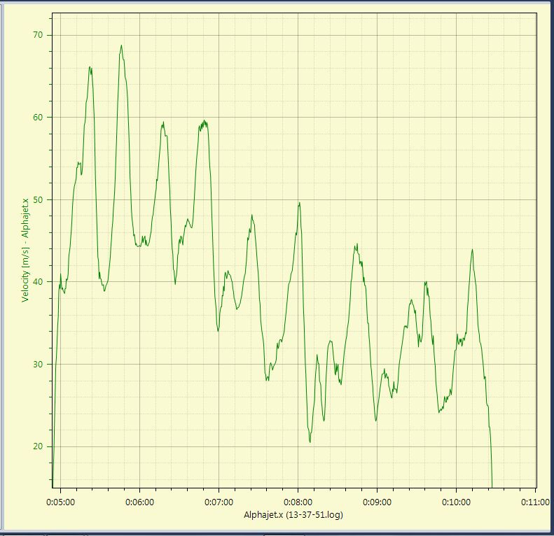

la lecture de la courbe de vitesse de l alphajet est assez intéressante, sur ce vol , il n a décroché à aucun moment, et de très basses vitesses ont étés atteinte tous sortis
