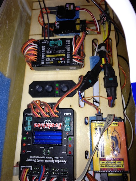

j ai commandé un module jeti MUI 30, qui va me servir de jauge à carburant, précision annoncé 4%, on va tester

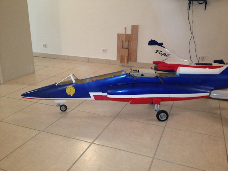

un petit coup de peinture pour faire plus propre, pas trouvé exactement le mm bleue
- IMG_0268.jpg (101.57 Kio) Consulté 3160 fois
ajout d une sonde MUI 30 qui devrait me servir de jauge à carburant , environ 4% d erreur, il commence à être bien équipé
- IMG_0272.jpg (116.25 Kio) Consulté 3076 fois

je viens de faire un test avec le réacteur en marche, la sonde MUI 30 me donne bien le voltage et l amperage , mais la capacité ( ce qui m intéresse) reste désespérément sur 1, il doit y avoir une boulette qq part ????
