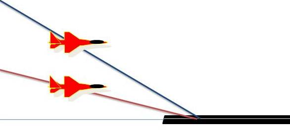

Nhalyn a écrit : A regarder tes vidéos, je trouve que tes approches sont bien trop nez en bas.
Tout à fait d'accord mais:
mais un taux de chute bien moindre permettant de jauger plus facilement le point d'aboutissement et l'arrondis.
De mon point de vue, ceci est faux:
Regarde le schéma suivant:
pente vs precision.JPG (10.49 Kio) Consulté 3163 fois
Lequel des deux avions aura le moins d'erreur sur son point de poser, pour un même écart de son plan de descente...
Aux extrèmes: une pente de 0.5° est quasi inpossible pour finir sur un point précis, et sur une pente de 90° (plein piqué) t'es sur d'arriver au tu veux...bon certe un peu fort :mdr:

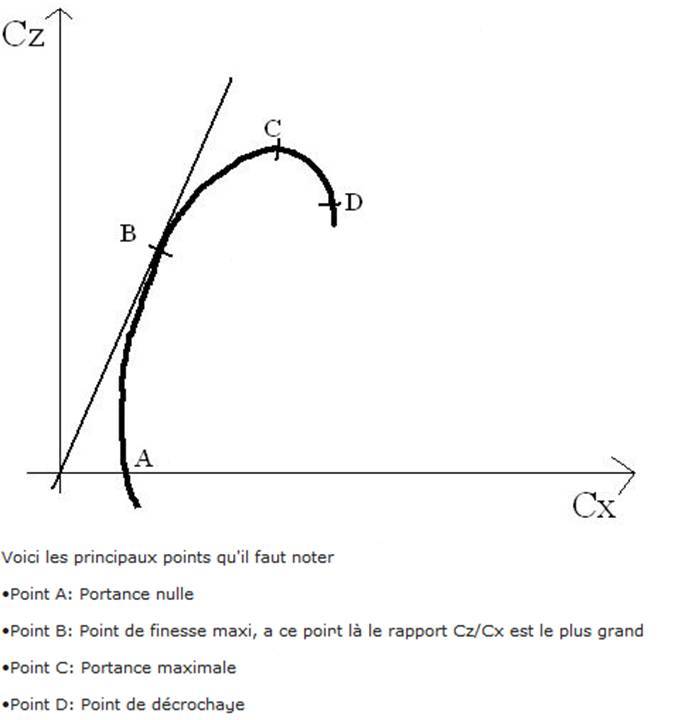

Pour bien comprendre ce qui se passe à vitesse réduite, il faut étudier comment fonctionne une aile: Prenons la polaire standard d'une aile:
Plus on réduit la vitesse d'un avion, plus son incidence augmente (là je vous apprends rien). Au fur et à mesure que l'incidence augmente, deux paramètres qui nous intéressent évoluent: la trainée (Cx) et la portance (Cz).
Ainsi on augmente l'incidence d'une aile, au début la trainée augmente et la portance aussi: c'est comme cela qu'on fait monter l'avion.
Or,si on continue à augmenter l'incidence, une inversion se produit: la portance diminue et la trainée augmente: plus on ralenti, plus il faut de moteur : on est au second régime...
Attention, si la réaction n'est pas rapide c'est le décrochage...
