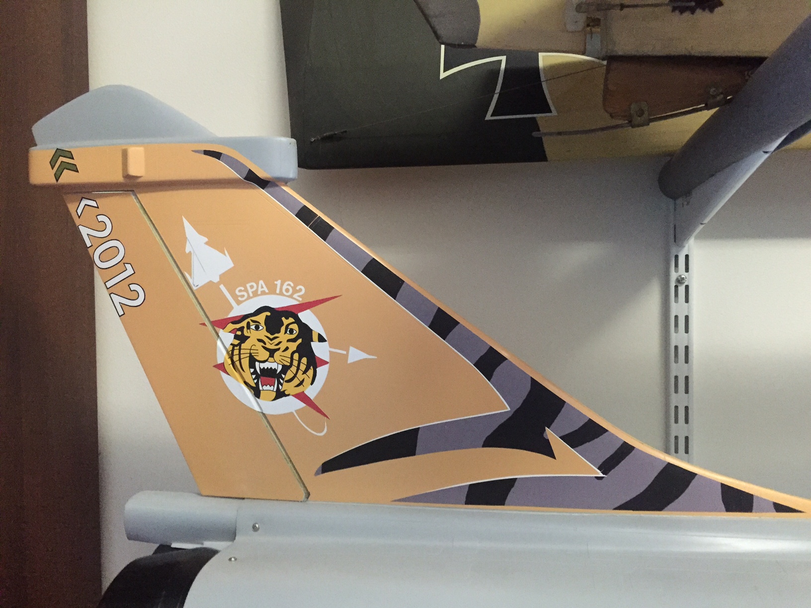

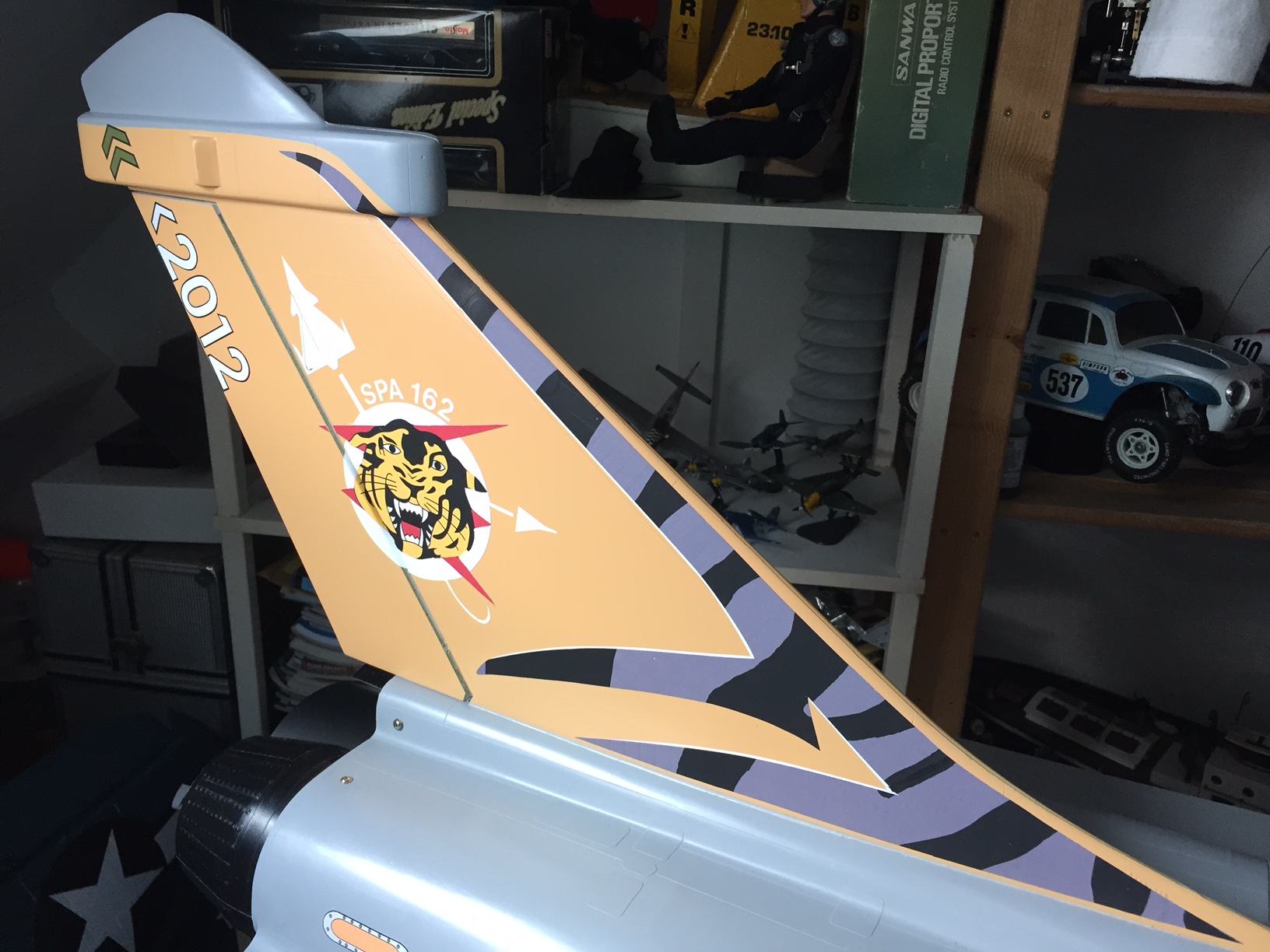

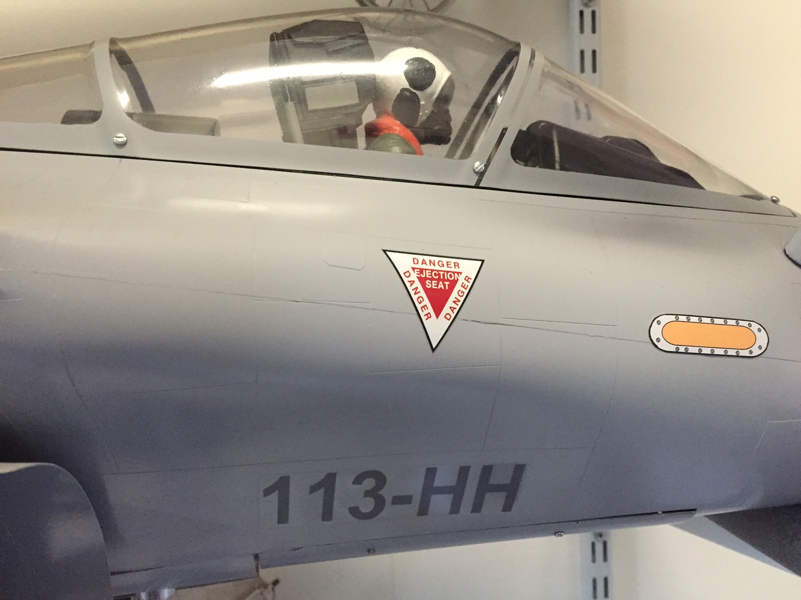

Si Photoshop ne te fait pas peur, après quelques recherches sur le net, tu peux trouver ton bonheur.
Ci joint quelques photos de mon Rafale CD.
Je ne cherchais pas le côté vraiment maquette, juste à avoir un Rafale qui en jette...
Impression sur imprimante jet d'encres avec du papier soit transparent, soit blanc.
Pour la tête de tigre, papier blanc, le Rafale et le Mirage de la cocarde sont fait "à la mano" après dessin au crayon et découpage.
Chiffres 2012
Grand moment de solitude pour la zébrure de la dérive mais je m'en suis sorti avec quelqu'un qui maitrise le dessin vectoriel....
Chiffres 2012 etc.. issus de Word / fonction Word Art.
N'hésites pas si tu veux plus d'infos ;)

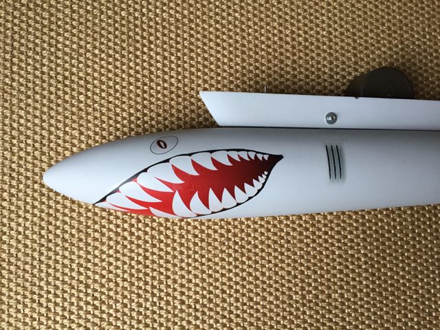

Pas beaucoup d'expérience avec le papier décalque à imprimer (laser ou jet d'encre) mais pour le bidon ventral du F1, j'ai fait les dents du requin avec Adobe Illustrator mais le problème que j'ai rencontré à la pose c'est la fragilité des couleurs lorsque tu déposes le décalque (grande surface) sur le support, car le moindre frottement (d'un ongle par exemple) ou pression trop forte fait sauter l'encre et crée des rayures. Il faut rapidement le protéger avec une couche de vernis. Je te conseille de manipuler le décalque avec beaucoup de précaution et je pense que l'utilisation de gants très fin en vinyle aiderait à prévenir ce problème.

Rafale_Sport a écrit : le problème que j'ai rencontré à la pose c'est la fragilité des couleurs lorsque tu déposes le décalque (grande surface) sur le support, car le moindre frottement (d'un ongle par exemple) ou pression trop forte fait sauter l'encre et crée des rayures.
salut Laurent
j'ai hâte de voir le F1 en vol!
as tu protégé les couleurs avec du produit "liquid decal film" après l'impression? c'est indispensable si tu veux fixer les couleurs sur le papier.
ensuite il faut utiliser "micro sol" et "micro set" pour la pose sur des surfaces non développables.
ça marche plutôt bien mais avec le papier de marque Holi, j'ai eu parfois des décalques sans colle, ou au mieux très peu de colle

J'ai fait la zébrure de la dérive sur Photoshop, impression sur papier autocollant jet d'encre spécial extérieur. L,avion est amené à être vernis de toutes façons ;) les zébrures sont en 3 parties car ne tiennent pas sur une feuille A4. Faut avoir le nez dessus pour le voir ;)
J'utilisais avant du papier décalcomanie mais trop fragile malgré le vernis avant la pose.
