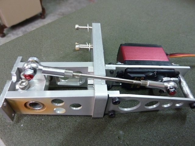

salut Christian Sébastien et les autres proprio de F16 1/6
Je suis en train de mettre en place mes boitiers de profondeurs et je vois qu'il faut un bras de servo super petit ... j'ai trouvé un site ou je peut trouver ces bras :http://www.doonki.com/index.php?option= ... mitstart=0
si vous avez mieux , merci de me donner le lien ..
je voulais savoir également la distance entre le trou du bras et l'axe du servo avez vous mis ... car apparemment c'est petit , environ 1 cm ... merci de me donnez vos distances
merci d'avance

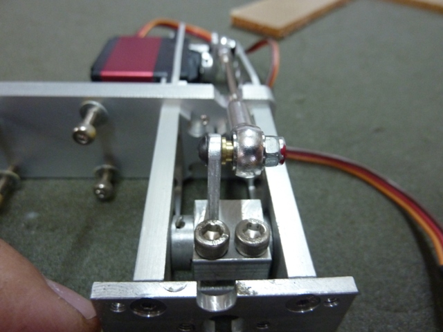

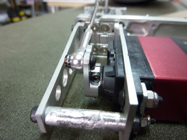

Salut Philippe,
Des photos.. mieux qu'un long discours ;o)
- P1000978.JPG (153.21 Kio) Consulté 2782 fois
- P1000975.JPG (133.47 Kio) Consulté 2782 fois
- P1000974.JPG (169.96 Kio) Consulté 2782 fois

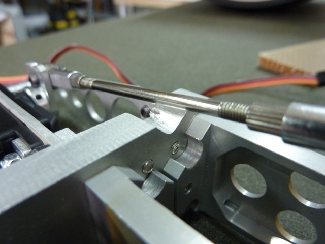

Re: F16 1/6 Jetlegend
last
- P1000977.JPG (132.09 Kio) Consulté 2782 fois

supers photos merci , mais je sais toujours pas ou tu as eu ces palonniers de servos ...
je sais j'en demande beaucoup , mais quand on va faire des patrouilles de F16 je veux être au Top ...
Philippe
ce sont les palonniers ALU JR, donc pour servos Graupner/JR, il n'y en a que deux modèles, bras double ou simple.
Pour le trou, je l'ai fait au plus près de l'axe bien sûr.
ok merci , j'ai donc pris les palonniers chez DOONKI
Merci Sebastien
Au fait il en est ou ton F16 ?
Philippe
