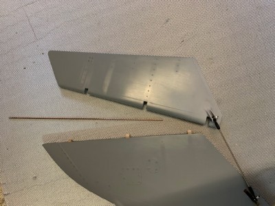

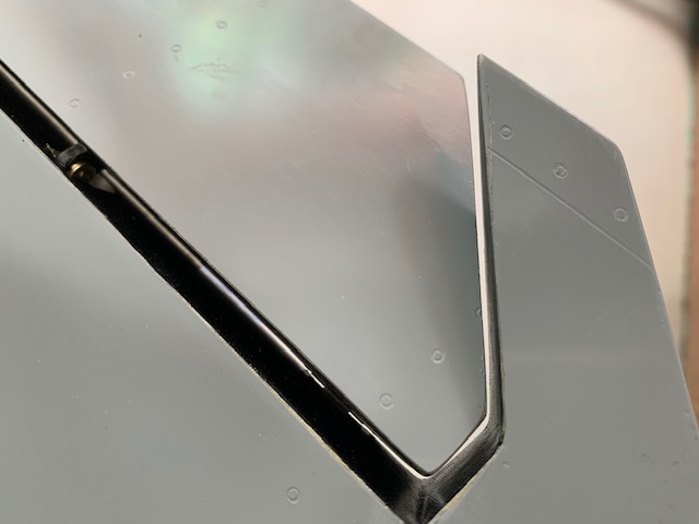

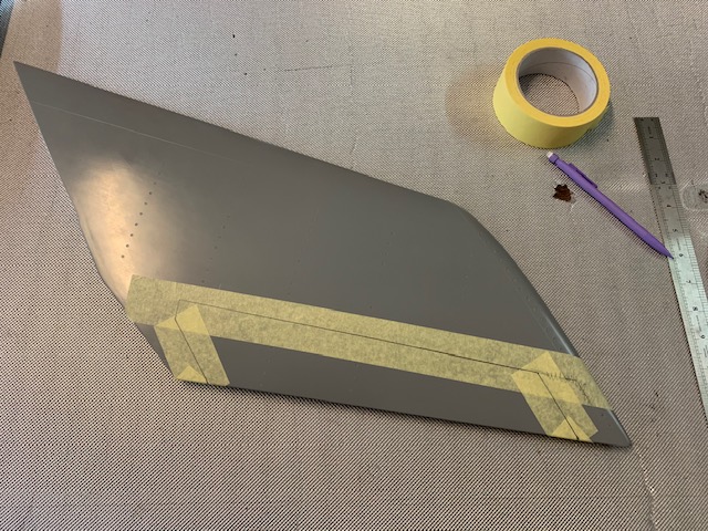

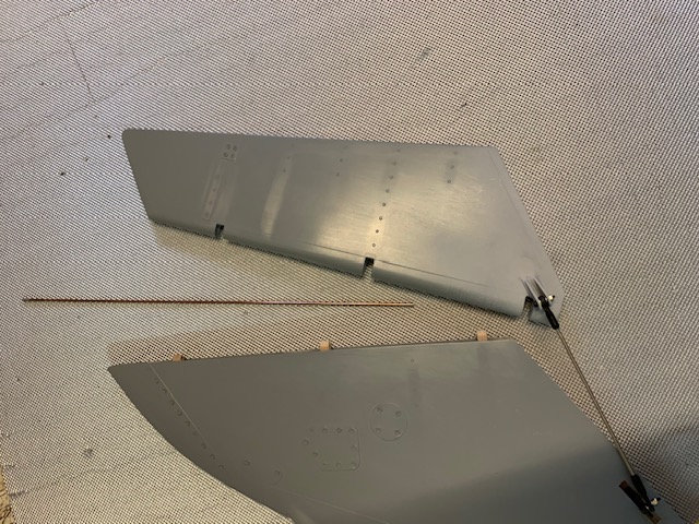

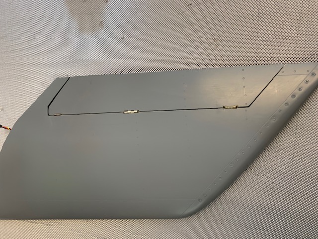

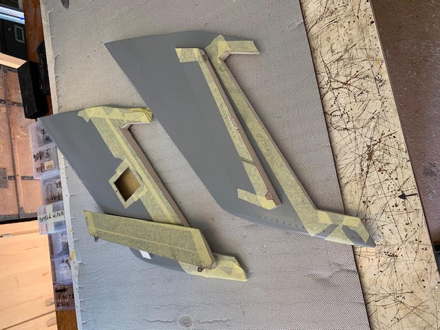

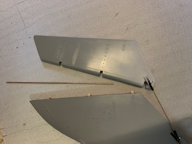

Je décide de commencer par l'empennage, je souhaite modifier comme précédemment expliquer le stab pour qu'il soit utilisé exactement comme sur le vrai:
fonction gouverne de profondeur par la monobloc et compensation du fort couple à piquer des volets par les compensateurs.
Les deux 1/2 stab actuellement ne sont pas prêt pour cette modif hormis le tracé des compensateurs par une ligne dans le gelcoat.
Donc cela sera un peu long, découpe des compensateurs, rebouchage avec du balsa des plans de joint et extrémités des commandes, positionnement des charnières sur l'extrados car ces compensateurs ne font que se lever.

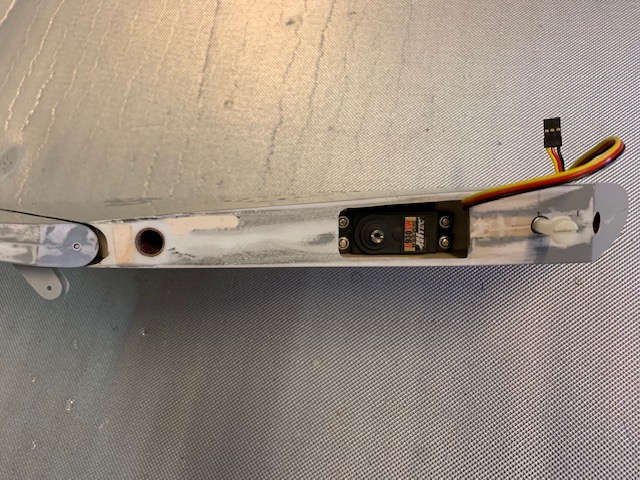

à noter qu'au vu de la forme de la commande à l'emplanture la découpe à l'intrados ne sera pas symétrique en terme de jeu pour permettre le débattement de la commande à 30° à cabrer. 15° devrait être suffisant sur le modèle.

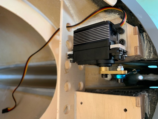

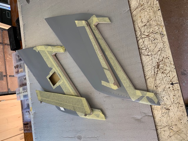

Ouverture d'une trappe pour le positionnement des servos qui sont extra plat, (une taille mini conviendrait mais serait plus lourde), et réalisation de la commande intégrée.
le servo est vissé sur une petite plaque de CTP collé sur l'extrados et donc la trappe sera fixée par 4 petites vis car ne supportant aucun effort.

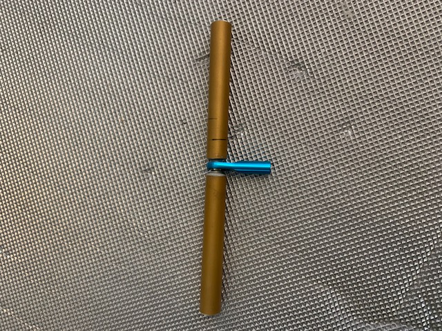

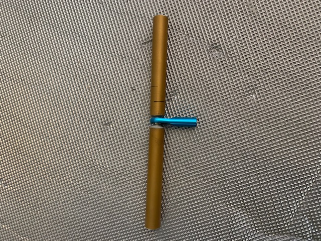

la commande de la monobloc est réalisée du fait du choix d'un seul servo très simplement par une chape à rotule entre deux 1/2 tubes dural qui s'intégrent dans des fourreaux.
cette commande est facilement démontable et sans jeu.

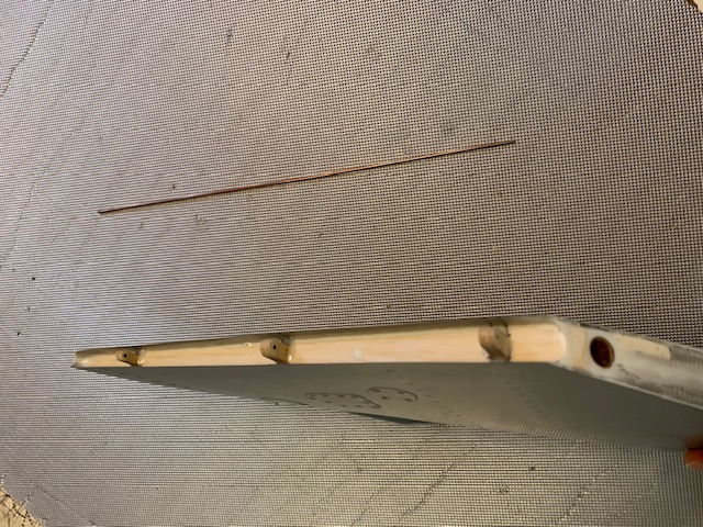

Avant le collage des charnières, un tissu de verre 25g sur le balsa apporté et passage d'un aprêt puis peinture dans la teinte finale du stab pour éviter les manques ou surcharges lorsque la finition sera posée.
Cela nécessite d'avoir déjà une idée précise de la déco finale...
Enfin les deux demi stab sont maintenus en place sur la clé par deux petites vis de 2mm à tête fraisées en prenant soin de positionner un petit bloc de bois dur dans la partie recevant la vis de la clé.
le servo de profondeur est fixé sur le bâti fournis dans le kit, en conservant les deux supports de servos afin d'avoir une bonne surface de collage de ce bâti et une bonne rigidité.

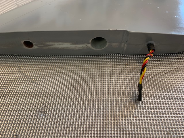

une fausse ligne de structure sur la dérive permet de régler très facilement le stab à 0°.
La découpe du passage de la clé de commande est facilité par son parfait traçage sur la zone à découper.

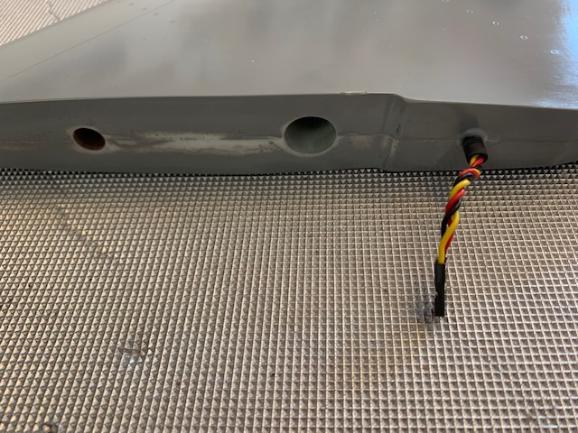

Dans mon cas il faudra découper sur l'arrière de la clé d'aile le passage des fils d'alimentation des servos des compensateurs, protégés pas un petit tube carbone collé sur chaque demi stab.

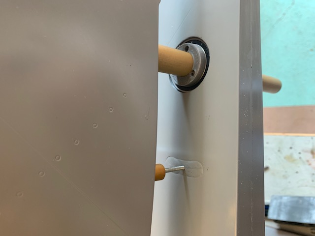

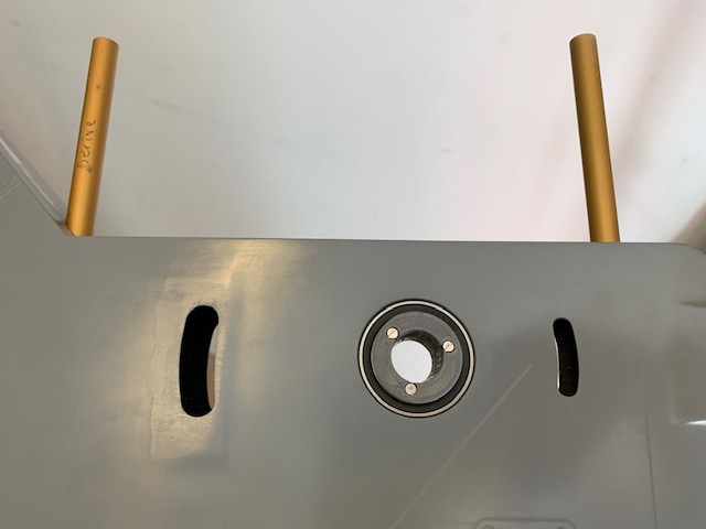

Suite et fin de l'installation de la profondeur, avec un constat: la bague en impression 3D qui réduit le diamètre des roulements n'est pas suffisamment ajustée, et crée un léger jeu.
Donc contact pris avec le fabricant, cette bague est en cours de refabrication en alu et sera ajustée très précisément.

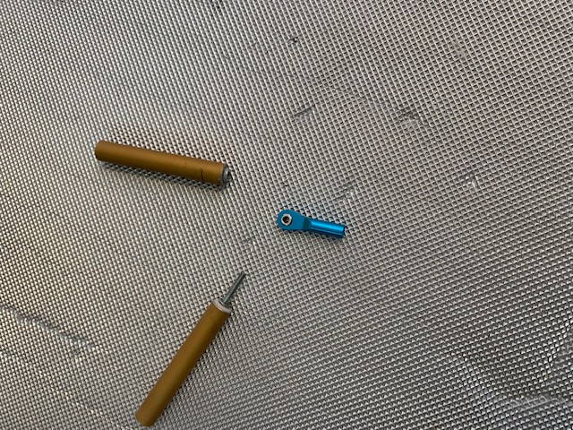

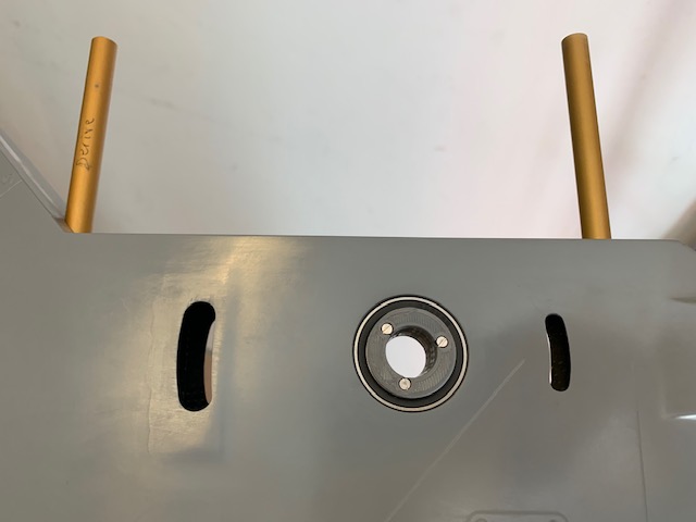

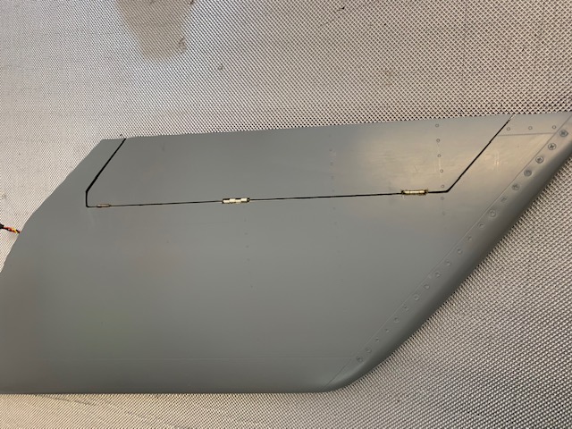

La dérive:

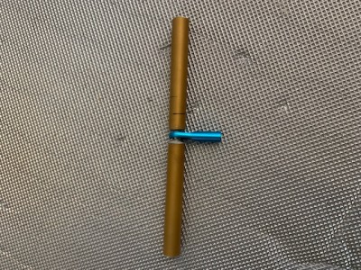

livrée charnières posée et axe de charnières démontable.
Coté pratique:
L'axe de charnières est maintenu en place par une vis type vis de bague d'arrêt soudée sur l'axe de diamètre 3mm, que l'on vient visser avec une clé Allen dans la gaine qui fait office de fourneau de l'axe.
c'est donc quasi invisible et démontable.

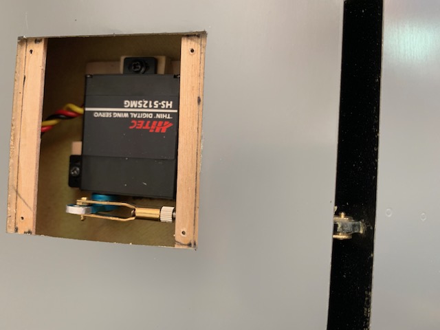

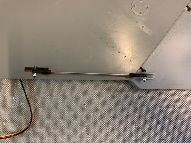

Installation du servo:
En ce qui me concerne cet avion étant plus un banc d'essai qu'une maquette, je souhaite disposer d'un grand débattement à la dérive avec un grand débattement au servo, pour pouvoir via le gyro tester plusieurs choses.
En effet cette dérive est extrêmement efficace pour l'avoir testé sur le précédent SEM en décollant sans ailerons suite à un bug gyro, j'ai pu constater que la dérive permet une efficacité quasi comparable sur le roulis que les ailerons!!!
Donc il n'est peut-être pas impossible de contrer une partie de l'instabilité en roulis avec la dérive...
D'autre part cette installation est reversible si je souhaite à terme cacher la commande.
L'emplacement du servo est prévu de telle manière que la commande n'attaque pas le palonnier à 90° de l'axe de rotation.
Donc un montage sur rotule s'impose pour permettre la rotation partielle de la commande.

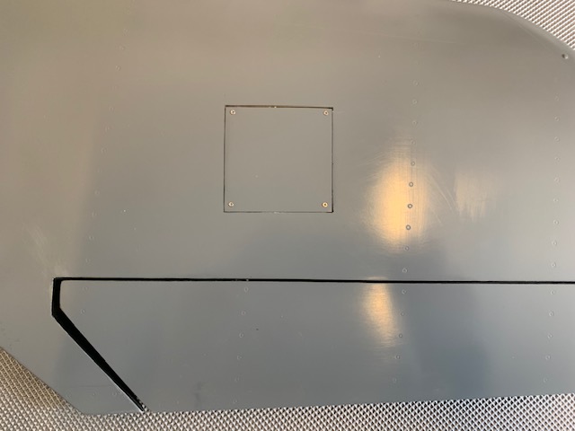

On peut aisément ouvrir une des trappes factice déjà dessinée pour y loger le servo à l'intérieur et attaquer à 90° le palonnier en commande caché, mais avec un très faible bras de levier et donc un faible débattement du servo.
La commande est rigide et sans jeu, le débattement possible est très important.
La dérive est équipée des différentes trappes de visite factice pour certaines en relief, globalement assez bien positionnées. Seul les vis sont de trop gros diamètre mais peuvent être facilement poncées et remplacées par de vrais vis à la bonne dimension...
Pour rappel le servo choisi est un 10kg rapide pour une utilisation optimale avec le gyro.
La dérive est fixée par deux clé en dural, qui participent à la rigidité de la partie arrière qui supporte le profondeur monobloc.
Donc il faudra absolument conserver ces deux clés pour celui qui souhaiterait coller la dérive.
Enfin elle est immobilisée par une vis en plastique de 6mm. non prévu mais très facile à réaliser en collant un écrou prisonnier sur une petite plaque de CTP à l'intérieur de la base avant de la dérive et en perçant la base recevant la dérive, la vis étant accessible croupion démonté.
Le positionnement de cette vis à cet endroit permet de bien plaquer la dérive sur les plans de joints de la partie avant.
Prochaine étape, toujours sur l'arrière: fixation à démontage rapide du croupion...

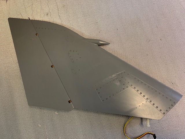

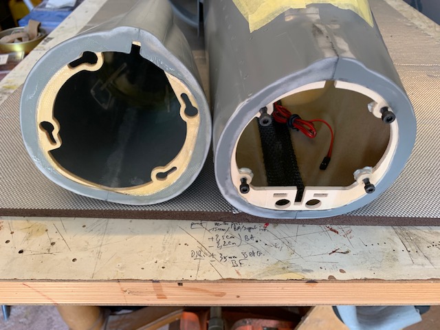

Montage du croupion:
C’est en effet le terme adapté et adopté également sur le grandeur.
La nécessité de pouvoir accéder au démontage de la dérive ainsi qu’au servo de profondeur, rend nécessaire que cette partie arrière soit amovible.
Il ne s’agit pas d’accéder au moteur car le système support moteur est prévu pour être démonté par la trappe dorsale.
Un système connu simple et fonctionnel par vis, trou oblong et rotation partiel pour verrouillage est à monter.
Le même système sera d’ailleurs utiliser pour le nez, mais pour le croupion le fait que les plans de joint soient inclinés, rend la cinématique un peu plus délicate, cela fonctionne cependant assez bien mais il faut un peu de patience pour bien positionner la pièce avant le verrouillage.
Les deux couples sont fournis, celui en forme de lyre sera monté sur le fuselage pour laisser la place au support et servo ( servos) de profondeur, et donc l’autre sera monté sur le croupion.
J’ai trouvé simple de coller d’abord le couple sur le croupion puis ensuite par l’accès possible à l’arrière du fuselage de pouvoir positionner finement l’autre couple et régler le serrage des vis pour le collage.
Le plan de joint est très bon en revanche pour les puristes il faudra jouer un peu de la cale à poncer et du mastic pour obtenir un ajustement parfait sur toute la circonférence de la pièce avec le fuselage.
Ce qui ne sera pas le cas du nez dont l’ajustement est parfait.

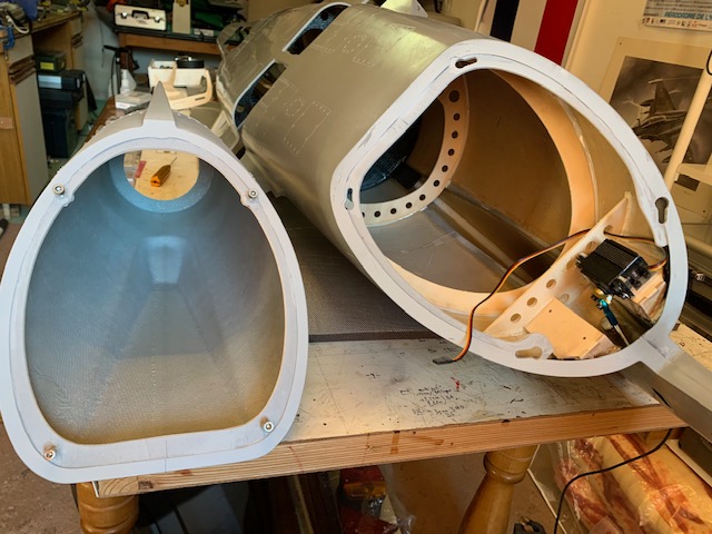

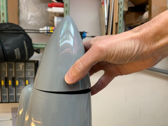

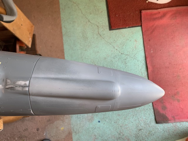

Montage du nez amovible:

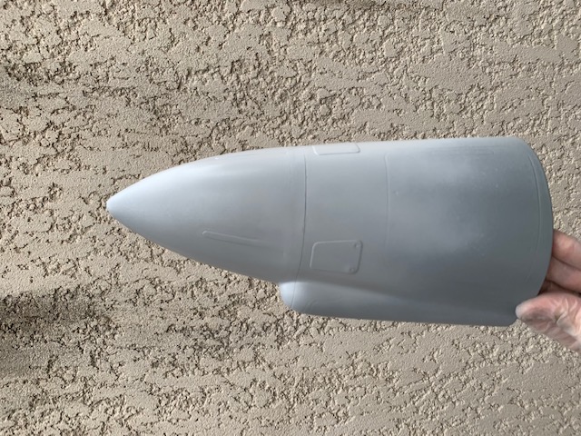

Même type de montage donc, mais comme dit précédemment, l’ajustement est parfait, collage du couple sur le nez puis ensuite, positionnement du couple côté fuselage avec accès par l’intérieur du fuselage pour le collage et le serrage des vis.
Côté maquette:

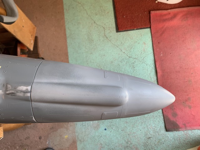

Le nez et notamment le galbe du dôme radar n’a pas le bon angle.
En effet sorti de moule, le nez remonte un peu ce qui n’est pas le cas du vrai. En fait le dôme radar est sensiblement symétrique et c’est toute la partie avant qui plonge un peu.
Il est donc assez facile de découper cette partie suivant la ligne de structure sans écorner le logement de la perche, et une fois découpée de lui donner le bon angle avec 3 ou 4 baguettes de balsa collée a l’intérieur.
On collera ensuite à la fibre par l’intérieur avant finition.
Cela se fait facilement et donne une autre allure à la partie avant.
Le couple avant qui recevra une partie de l’électronique et ou les accus en fonction du centrage ne sera pas collé à ce stade, car son montage à blanc est suffisamment stable pour permettre le positionnement éventuel des éléments, en revanche comme il y a encore beaucoup de travail sur l’avion, cette partie fragile lors des manipulations dans l’atelier, serait plus un handicap qu’autre chose en rallongeant l’avion d’au moins 30cm.
