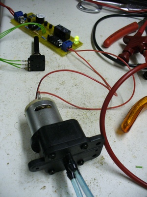

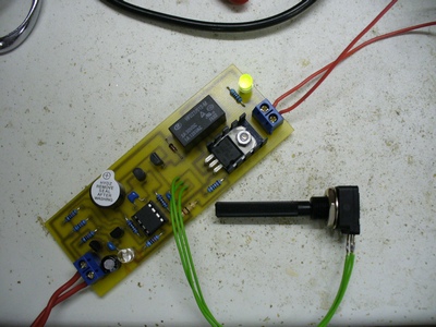

Hello à tous,
la conception du circuit imprimé est terminée. A tester ...
Fabrice

j'ai pris du retard dans le projet :(
Mais la platine et le concept fonctionnent aujourd'hui ! Il me reste une deuxième platine pour tests disponible.
Est-ce que quelqu'un est intéressé pour faire le circuit et participer aux tests sur le terrain ?
Fabrice

Hello,
pour ceux qui veulent se lancer à l'aventure, je vous joints les fichiers permettants sa réalisation (eagle requis, et programmateur de Pic).
Fabrice
