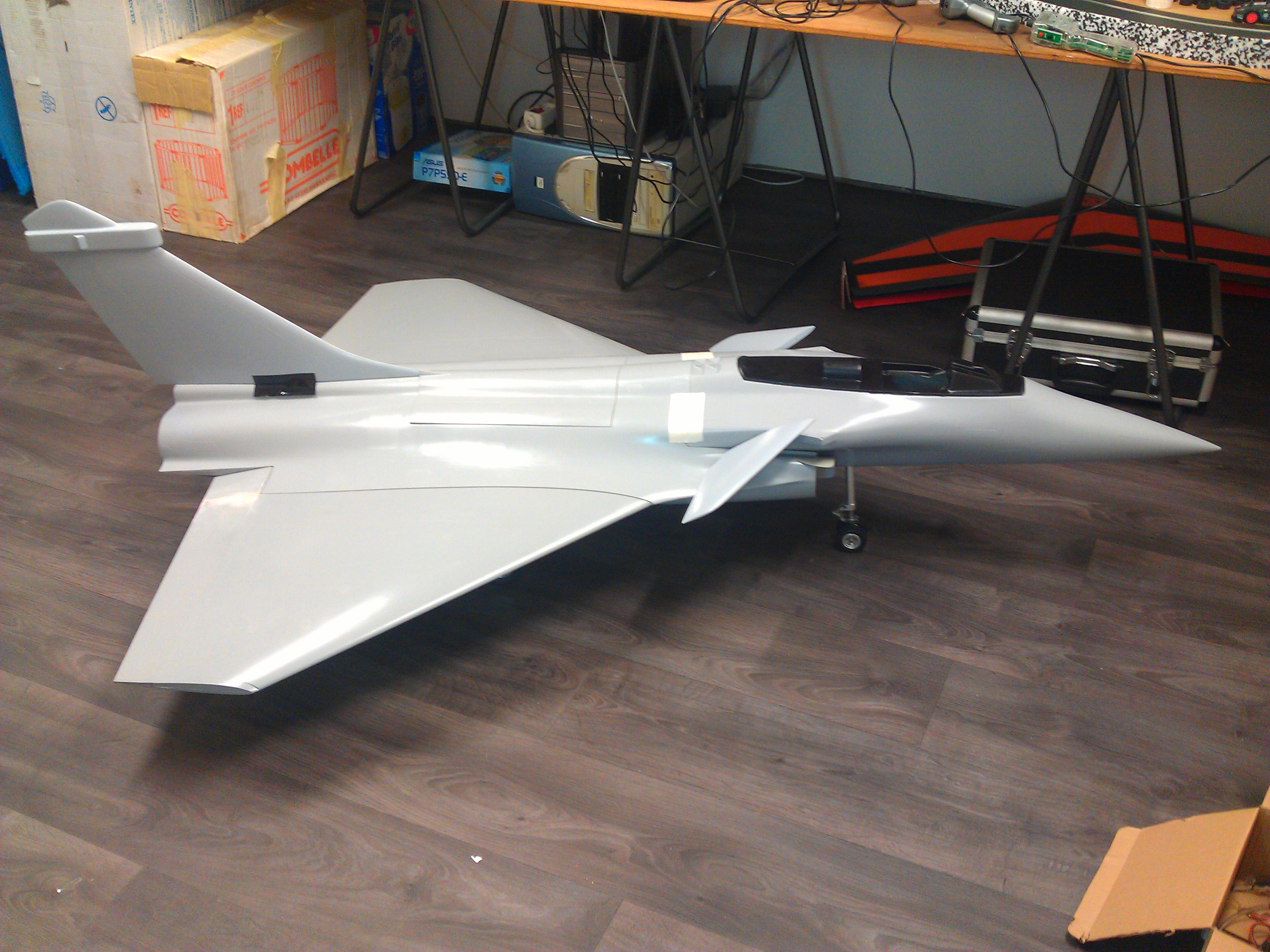

depuis réduction débattements et cg +arrière.
Toujours un problème de dissymétrie des freins de roues............ (bombonne de freins à 3 bars) Comment faire? graisse ou autre, vos conseils SVP.

alexcars a écrit :Toujours un problème de dissymétrie des freins de roues............ (bombonne de freins à 3 bars) Comment faire? graisse ou autre, vos conseils SVP.
Un gyro sur le steering ;)
Un GY401 OU GY240 FUTABA (on en trouve à moins de 50€ en occase) avec le gain au max.

Oui Stephane un gyro sur la roulette est une bonne solution dont Harpon RS équipe ses machines et cela semble efficace! Aujourd hui plus de problemes!!, Les dėrapages étaient simplement due au fait que la piste était irrégulièrement glissante . Pression pour les freins 2 bars.
Le rafale a effectué 20 vols,
Pour Gaetan 8.6 kg a vide avec bidons
Cg à 70 mm, il allonge moins à l attero, pas mechant, et se dandine nettement moins en lacet que mon ancien rafale.
J ai installé les bidons d ailes subsonique, ils sont porteurs à mort. Au 1er vol equipé des bidons j ai trimé piqueur de 3 mm au tailerons . J ai augmenté l'incidenceides bidons en piqueur (ils sont comme les rails de bout d aile) et depuis plus de probleme.
Ces bidons lui donne une belle presence en vol, et ne le perturbe pas beaucoup vent de travers.
Le reproche : les decollages sont violents, le zinc roule at reste comme scotché au sol, je tire légèrement et hop montée à 45 degrés. J'ai essayé avec canards relevés idem.
Je vais rallonger la jambe de train avant.....?

Cet am, 3 vols avec jambe avant rallongée, decollage coulé et non violent.
