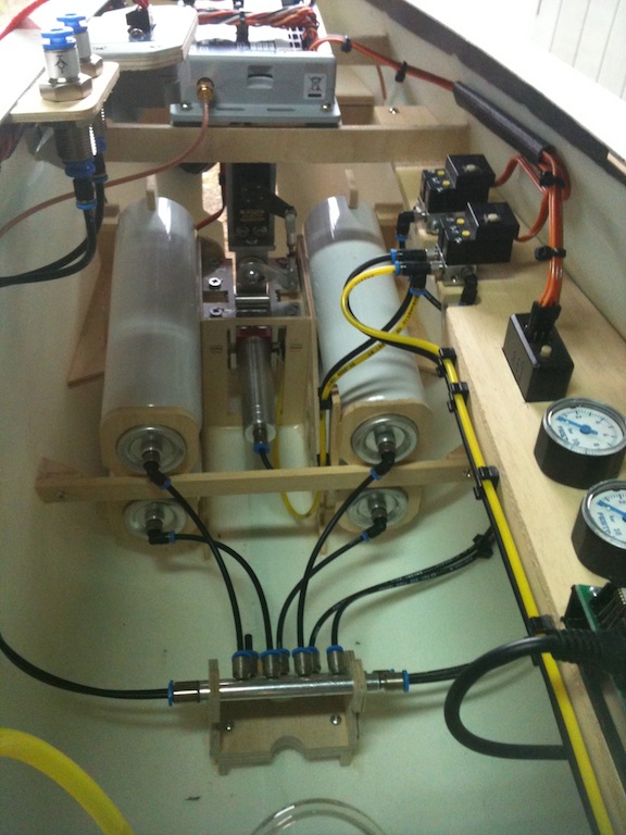

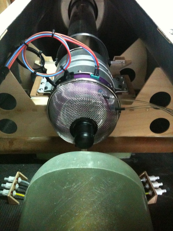

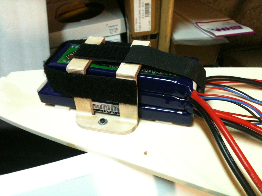

Pour ceux que cela interresse, voici quelques photos:
Pour info, le fabricant des trains proposés par THOMAHAWK est: http://www.airtech-germany.de" onclick="window.open(this.href);return false;
Il fabrique aussi pour SKYGATE (VIPER, HAWK ...)
Les boitiers de train principaux de mon FUTURA (2.50) sont les mêmes que celui de mon VIPER SKYGATE.
Le boitier de train avant, sur le 2.5, n'est pas remplaçable par une autre marque car il est vissé par le dessus ..... à moins de modifier le bati-support avant (sauf marque inconnue de ma part). Par contre, les C50 vont pils-poils dans les ailes .... il faut prendre des C50F (reverse).
Pour avoir eu les deux dans les mains, les BEHOTEC ont nettement moins de jeux voir même pas du tout. Le boitier des BEHOTEC est un bloc fraisé tandis que les AIRTECH sont en 4 pièces vissés.
Pour les possesseurs du 2.50, le train avant à subit dernièrement une petite modification. Le diamètre du cylindre est passé de 20mm à 30mm. Je devrais recevoir la modif très prochainement (juste après le décollage, impossible de rentrer le train avant. Il me fallait faire un passage lent, 1er cran de volets, pour qu'il puisse rentré. En attendant j'ai résolu le problème en lui dédiant une électrovanne.
Erwin, le patron d'AIRTECH, est assez commerçant et de bonne consistance (S.A.V sérieux)
- IMG_0387.jpg (128.47 Kio) Consulté 3133 fois
- IMG_0379.jpg (176.6 Kio) Consulté 3133 fois
- IMG_0354.jpg (207.77 Kio) Consulté 3133 fois

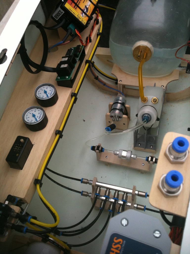

C'est vrai
Mais c'était un minimum car les boitiers principaux ne remontent pas les jambes en dessous de 6 bars et mes déboires avec le boitier avant m'ont poussé à rajouter du volume.
JF
JF
- IMG_0426.JPG (186.89 Kio) Consulté 3104 fois
- IMG_0389.jpg (146.26 Kio) Consulté 3104 fois

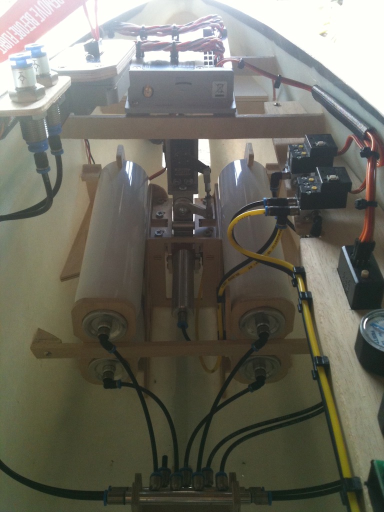

Pas mal le coup de l'hydraulique, mais il va falloir cogiter pour un raccord rapide et anti bulle d'air à la liaison des ailes... Par contre très bien sur des avions dont le circuit n'est jamais ouvert, genre Harpoon ou Scorpion, etc...
JF, je suis etonné de tes griefs avec le train, tu es le premier que j'entend ronchonner ouvertement à ce propos sur les forums... Sur RCU ou l'on voit pas mal de Futuras pas vraiment entendu de bruit à part peut-être Ali quand il a monté le petit Futura et nous a montré le train "à gros vérin", en laissant entendre qu'en effet parfois la roue avant était paresseuse et demandait de la pression... Les autres proprio n'avaient pas réagits plus que ça... Tu as du voler déjà beaucoup pour rencontrer ces problèmes ! (+P200 plus lourd et plus viril ?)
Ce gros vérin, s'il est bien pour l'avant, peut-il aussi se monter pour l'arrière ? Coté mécanique oui, coté cellule, va falloir gratter un peu la nervure... Cela peut-être une solution simple... Sur le mien il y a une bonbonne de 600mL pour le train, mais pas (encore) fini l'assemblage de ce coté...
Tu me fais peur d'un coup !
- P2020077-ld.JPG (159.34 Kio) Consulté 3038 fois
