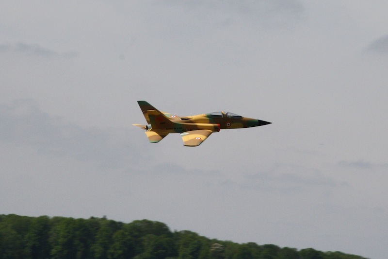

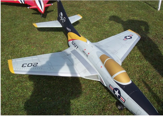

J'avais vu le PANTERA à Til chatel sept 2013
Belle machine très imposante (de Jean Marc) équipée avec un K100G - très belle finition - Les pilotes sont apparemment très satisfait, facile au montage (comme le Scorpion) et beaucoup le préconise comme jet de début avec son profil assez épais et une surface alaire élevée - Il est vendu aux alentours de 1500€ (Luxemb) avec un train électrique complet mais sans freins ....
Sur les conseils des pros M2.2 et pour un budget raisonnable, je vais débuter avec un FALCON 120 équipé d' une K100G (en RPM réduit) et train électrique , une machine qui apparemment a fais la joie de beaucoup de pilotes ....mais attention, pas mal de modifs car il faut renforcer l'oiseau !!

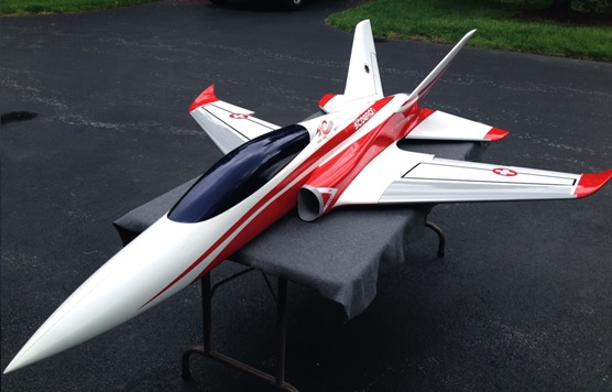

- SCORPION - Merlin 140RX.jpg (59.94 Kio) Consulté 3509 fois
- Falcon 120.jpg (22.48 Kio) Consulté 3536 fois
- PANTERA.jpg (97.98 Kio) Consulté 3543 fois
Re: Résolution 2014 : debuter en jet
Bon, grace a vous le choix s'affine.
Plus que 3 modèles en liste :p
Le Scorpion (dans la mesure ou une K100 par exemple suffit)
Le Viper C&C models 2.25m (l'envergure permettra une bonne visibilité, mais pas trouvé trop de retours sur l'avion)
Le Pantera Yt pour le prix

En fouinant pour arriver a me décider entre Scorpion et un Viper, je suis tombé sur ce post --> http://www.rcgroups.com/forums/showthre ... 732&page=5" onclick="window.open(this.href);return false;
Dedans, tu précises (enfin si j'ai bien compris :p) que l'utilisation des volets sur le Scorpion est dangereuses car cela pertube fortement la profondeur. A tel point qu'il vaut mieux les coler.
C'est bien ca? Si c'est le cas c'est vraiment dommage je trouve

Oui tout à fais, j'ai eu l'occasion de discuter avec les pilotes de SCORPION en meeting Mach 2.2 à Til Chatel et certains m'ont dit que les volets sont dangereux car il masquent les stabs de profondeur à un certain braquage - Ils précisaient également que l'atterrissage du SCORPION n'est jamais pareil ....Airg2 a écrit :Salut MM,MADISONMaster a écrit :salut
Sur les conseils des pros M2.2 et pour un budget raisonnable, je vais débuter avec un FALCON 120 équipé d' une K100G (en RPM réduit) et train électrique , une machine qui apparemment a fais la joie de beaucoup de pilotes ....mais attention, pas mal de modifs car il faut renforcer l'oiseau !!![]()
Quoiqu'il en soit, ils ont tous les deux une sacrée gueule en vol (un peut plus le Pantera tout de même ! )![]()
Le Scorpion est magnifique - Pas le même budget non plus !![]()
MADISONMaster
Dedans, tu précises (enfin si j'ai bien compris :p) que l'utilisation des volets sur le Scorpion est dangereuse car cela perturbe la profondeur. A tel point qu'il vaut mieux les coler.

hello je confirme les dire de Madison,
Les 2 Scorpions de notre team ont les volets fixe, ce qui n'est pas le cas sur les super Scorpion d'ailleurs ...
Mais à part ça c'est un bon avion , décollage pas vicieux et super vol tendu , l'A.F. est très efficace !
nous l'avons utilisé en jet de début sur piste herbe 200 m ...

Ok, merci pour ces infos.
Du coup, ca me refroidi pas mal pour le Scorpion.
Car je comptais pas mal sur les volets et l'aerofrein dorsal pour faire des approches bien lentes

Je te confirme pour les volets....
failli planter un petit scorpion par mètres d'uneage du stab en plein volets....
Heureusement, test effectué haut par précaution et ressource a quelques metres d'une cime (après avoir remonté les volets par désespoir. ..);
Rapi89 pourra en témoigner. ..
