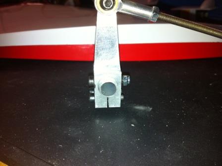

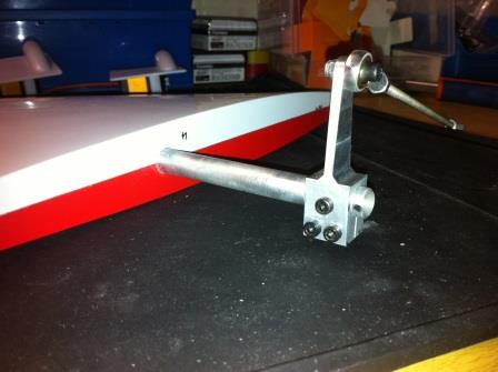

J'ai été plutôt (le chien de mickey ! :mdr: ) pris professionnellement ces dernières semaines ce qui m'a tenu assez éloigné de mon établi.
Cela dit voici les photos de la modifs sur la commande de profondeur avec la sécurité supplémentaire.
Pour le perçage dans la profondeur je vais surveiller après les premiers vols si il y a des crics à l'endroit ou le tube alu rentre dans la gouverne. Je ne ferai donc pas cette modif au tout début.

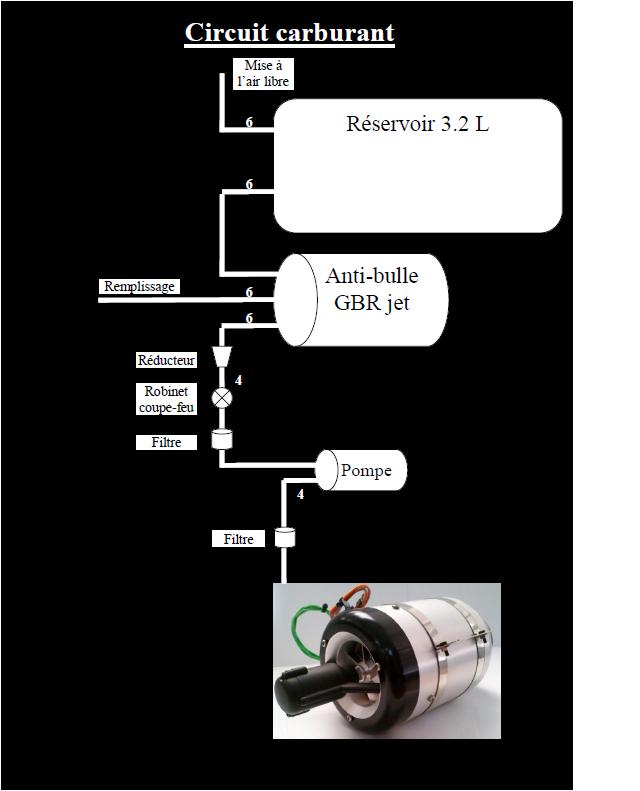

Alors voila, j'ai eu le temps de faire un schéma de principe du circuit carburant.
Je suis prêt à entendre vos remarques, critiques constructives et façon de faire.

Messages : 2091
Re: Montage d'un premier jet : le SCORPION AD
Tres bien,
Si veux limiter les risques de bulles, élimine les deux filtres autour de la pompe et met les:
-un entre réservoir et anti-bulle
-Un sur le remplissage
Respectueusement
STEPHANE ECOLAN

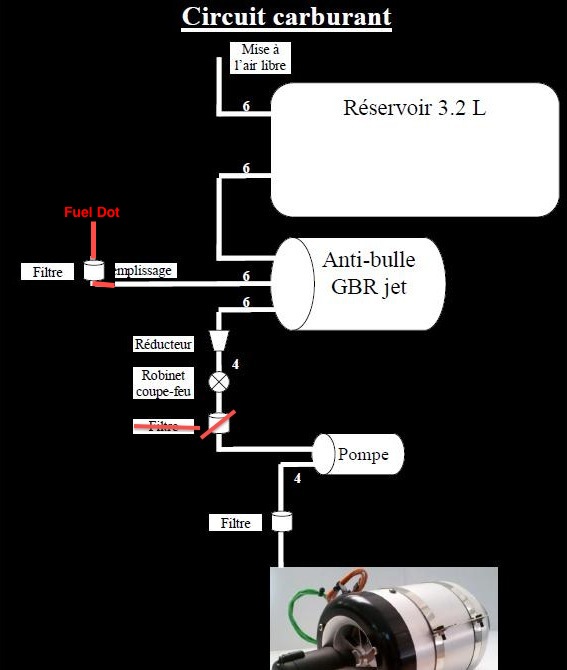

f15mig27 a écrit :-un entre réservoir et anti-bulle
Pas d'accord !!!
Si tu fait le plein par l'anti bulle ce n'est pas bon, autant ne pas mettre de filtre à cet endroit.
Stephane
Rafale_Sport
Messages : 390
Message par Rafale_Sport »
Je suggère en effet le montage suivant (le filtre en entrée du remplissage est facultatif si le carburant est déjà filtré par ailleurs) et surtout en entrée de la ligne de remplissage un fuel dot efficace pour garantir une parfaite étanchéité (pas de prise d'air).

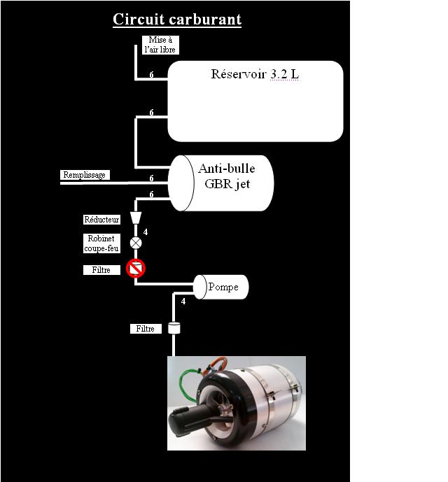

Salut à tous
Merci pour vos contributions avisées et assez diverses :mrgreen: . Je vais donc enlever celui devant la pompe (pour optimiser le role de l'anti-bulle, merci gaëtan) et pour celui du remplissage j'en mettrai un sur le bidon de remplissage plutôt que dans l'avion.
circuit carburant.JPG (32.9 Kio) Consulté 3391 fois
Si vous avez des remarques par rapport au diamètre des tuyauteries, n'hésitez pas.

Nicolas,
Une remarque, je ne comprends pas ce qui te retient de faire la modif sur tes volets de profondeur, c'est plus que conseillé et très facile à faire: un perçage par en dessous, une vis. Tu auras un avion sécurisé (c'est un problème connu) et surtout pas de regret de ce côté là ! à toi de voir.
Cordialement,
Laurent
rico8663
Messages : 76
Inscription : sam. janv. 02, 2010 12:42 pm
Localisation : orange 84100
Message par rico8663 »
Salut Rafale Sport
En fait ça m'ennuie pas mal de percer une jolie gouverne toute lisse toute belle.
Alors je sais ça peut paraître futile comme raison surtout face à la perte d'un avion à ce prix, mais je serai très soucieux de regarder la moindre trace sur la jonction clé-profondeur. En plus tout les problèmes ont eu lieu sur les "anciens" kits, à ma connaissance.
Cela dit, merci beaucoup pour ta sollicitude ;)
QUESTION subsidiaire pour mon circuit carburant : je crois qu'il faut qu'à un endroit la liaison doit être le plus court possible mais je ne sais plus où, UAT-pompe ou pompe-réacteur ou reservoir-UAT...
A bientôt.
Nicolas
HarpoonRS
Messages : 744
Localisation : LYON
Message par HarpoonRS »
le circuit le plus court doit être de préférence en amont de la pompe (aspiration).
