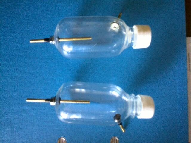

j'ai commencé vite fait mes moules de réservoir( c'est une 1er pour moi):
-- antiboules!!2 bouteilles PET de 220ml
-- vis de roller du fiston M6 percé à 4mm pour tube laiton 4X3
-- les réservoirs principaux de 1,5 litres X 2/polythène sont dégrossis, j'attends le résine spec kero et ma fibre 50gr/m2

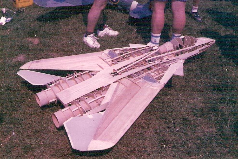

J'ouvre ici une toute petite parenthèse nostalgique et "in memorial" car j'ai connu André De Vleeschouwer (auteur du plan) malheureusement décédé en 2010.
Sur la photo, c'est SON F-14 qui était en cours de construction.
Sur la vidéo (qui date de 88-89) on y voit André en train de réparer le train avant lors d'un meeting Jet Ducted Fan en Belgique
Encore toutes mes félicitations et bon courage pour la réalisation de ce projet titanesque.

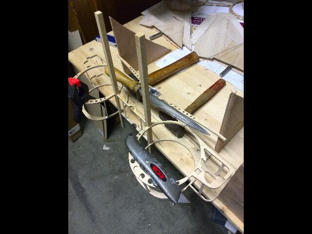

la construction se monte petit à petit( beaucoup de pces à faire)
-- mes anti- bulles
-- la partie centrale, LE DEBUT du milieu , ça commence à prendre de la place
-- le debut milieu fus. pour:
-- reservoir toujours en attente, pas pret dans tete
-- avec la partie de translation (fini= vis/moteur reducteur, canal de soutien en lateral, ecrou usiné , bras==> une de mes fleches de Kyudo, leger et solide, colle loctite!!!! usinage des embout alu trop ajusté, mise d'une goutte de colle ET pas le temps de mettre vraiment en position et la colle a pris, donc loctite= jeu environ 0,05 au moins!!!
en cours:
-- la partie taileron( tout les servos sont montés ==> rotule M3 en plastique , C'EST BON?????
-- les tuyères===> pour P60 , ou la mettre par rapport à la turbine???( vu 3 dessins, pas un pareil!!)
--- obligé d'y passer, de cder tout fait!! 150€ pce, des conseils pour positions et fab perso viable
SANS le plan qui doit etre revu à mon avis , JAMAIS ne n'aurais eu l'idée de commencer un tell projet, donc chapeau M. André De Vleeschouwer
A++
-- mieux vaut un bon pilote sur un planeur moyen que un super planeur avec un pilote débutant
-- steep par steep, P-etre le prix d'un belle avion( qui vole!!!)
-- plus j'en sais et plus je me sent petit, petit, petit
