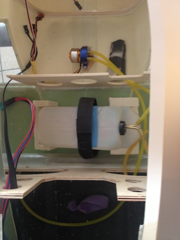

je continu le montage avec l'étage inférieur et l'installation de la partie fumigène, un réservoir de 600cc monté incliné pour ne pas désamorcer en virage et une petite pompe brusless. Je suis vraiment enchanté de cet pompe, légère, très puissante et pas chère

salut NOSYBEACH, arrête le montage tout de suite du FUMI ça va pas fonctionner , j'ai lu plus haut que tu avais le modèle sans tuyère avec plaque de protection du fuselage donc tu auras trop de dispersion du liquide ...

trop tard, grrrrrrrr, il restera toujours, un petit morceau de balsa et deux bouts de styrodur!!!!!!!!
pompe, reservoir et système d'injection, tous est visés, donc démontable facilement
j ai bien pensé au manque de tuyère, et c est pour cela que le système d'injection est monté comme celui des alphajets grandeurs, un simple tube coupé légèrement en biseau juste à la sortie du réacteur, on testera quand mm pour voir hihihi

beaucoup de personnes ont des boomerangs et autres jets de ce type avec fumigène, et cela fonctionne parfaitement ...
qu'est ce qui diffère d'un boomerang d'un dynamo pour que le fumi ne fonctionne pas ???
as tu un lien pour cette pompe fumi car sur pas mal de site elle n'est pas dispo ..

Reglage plus compliqué, mais ca fonctionne, j'ai monté ca sur un Phoenix en direct: impeccable.
c'est sur que la tuyère rend le réglage moins fin a faire...
bon réglage: c'est pas une partie de plaisir pour faire fumer...

la puissance de cet pompe est importante, et très facile de la programmer avec un inter marche/arrêt et un slider pour la puissance
en ce qui concerne l injection, j ai déjà testé l ensemble ( cet pompe et mon nouvel injecteur ) sur le viper et un super résultat.
Tout simplement un tube coudé à 90° dont la sortie se situe juste à la sortie du réacteur, au bout du tube une bague est soudée pour réduite au max le diamètre, et le tout est légèrement biseauté. Réacteur à l arrêt ont à donc un jet rond qui peut aller assez loin, réacteur en marche c est le flux de celui ci qui pulvérise le produit.
pour un résultat toujours aussi bon tout en consommant moins de produit il faudrait sans doute lier la vitesse de la pompe à celle du reacteur
