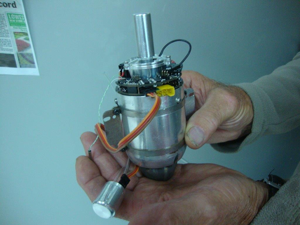

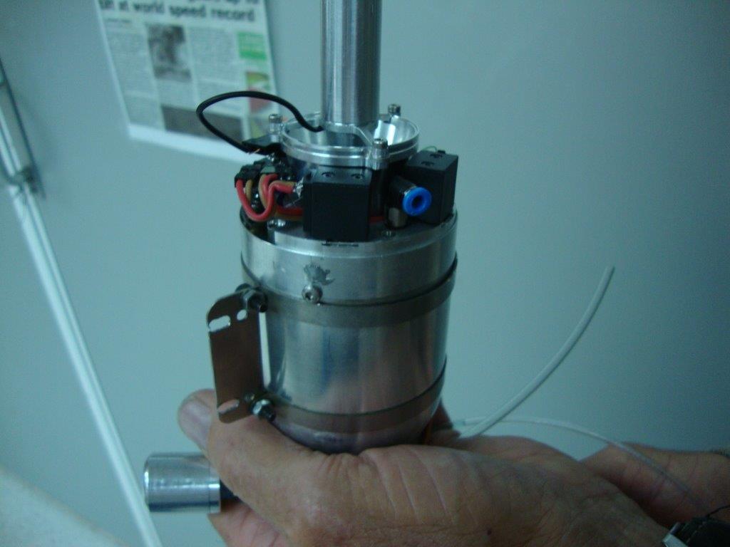

Des nouvelles du petit M 35 .
la finalisation suit son cours : fadec incorporé ,électrovannes incorporées , démarreur brushless ,pompe brushless.
Démarrage en 25 secondes .Un merveille. Bientôt
- DSC02814.jpg (77.11 Kio) Consulté 5596 fois
- DSC02815.jpg (59.76 Kio) Consulté 5596 fois
