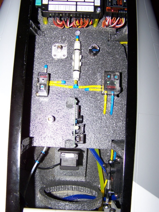

Merci Jean Pierre pour tes conseils,on se voit ce week end a argeles!
Pour la durite sur la pompe a l'aspiration ,je mets la meme que sur le refoulement?
Cdlt.
Re: Help, gya 351/futaba t10
Publié : mer. oct. 31, 2012 11:08 am
par j.p.fillon
Oui ! de la durite festo . impératif !!
A ce Week-end .J'y serai avec le Rafale et le Mirage 2000
Amène le Rafale !
Publié : mer. oct. 31, 2012 11:20 am
par sif66
Re: jean pierre,peut on emboiter directement la festo transparente sur l'UAT j'ai bien peur que le diametre de durite soit trop petit.
Comment faire la liaison?
Cdlt.
Publié : mer. oct. 31, 2012 11:24 am
par j.p.fillon
Eh oui !
La sortie UAT est en 6 mm .
Il faut du 6 mm Festo ,un réducteur Festo 6/4 et on repart en 4 mm.
Jean-Pierre
Publié : mer. oct. 31, 2012 11:32 am
par sif66
Aurais tu tout ca a me fournir pour que je puisse realiser la transfo,si oui ,tu me le descends a argeles ca serait top!
Publié : mer. oct. 31, 2012 2:23 pm
par sif66
Copie de 100_1942.JPG (211.83 Kio) Consulté 2350 fois
Merci messieurs,la modif est faite j'ai joins une photo,est apparement tout fonctionne.
J'ai reglé le sens de correction.Par contre le gyro reglé a 50% de gain ,100% trimmer,la radio atv de la voie 7 sur 100, et 0%,20%,40%
sur l'inter 3 positions du programme GYRO SENSE la reaction est a peine perceptible.J'ai mis 100% a la place de 40% pour faire un essai et la c'est flagrant,j'ai bien evidement redescendu le reglage a 40%.Auriez vous peut etre les reglages necessaires?
Encore merci a vous messieurs!!!
Cdlt.
Christophe.
