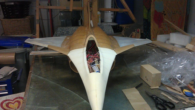

Re: Mon Rafale pour turbine 90

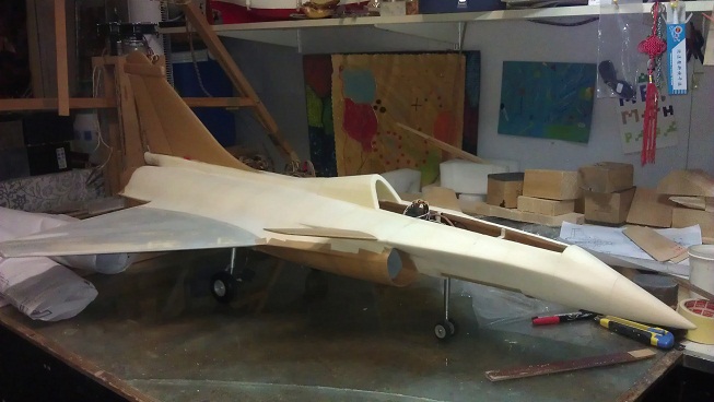

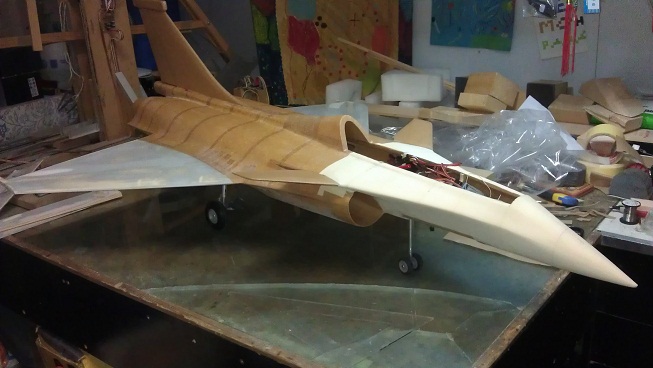

Salut à tous,
Ca y est me revoilou âpres avoir passé un grand week-end enfermé a cause d'une météo défavorable.
La Bête avance bien et je commence à voir le bout de la construction, reste à réaliser le moule pour la verrière et un peu d'entoilage et surtout du montage radio et une grosse partie de peinture après.
Je vous laisse découvrir cela en image.
Olivier
Olivier
- IMAG1766.1.jpg (79.99 Kio) Consulté 5258 fois
- IMAG1762.1.jpg (77.24 Kio) Consulté 5258 fois
- IMAG1767.1.jpg (99.23 Kio) Consulté 5258 fois

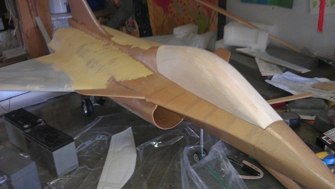

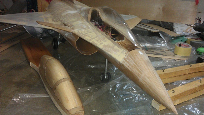

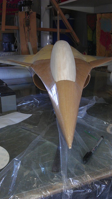

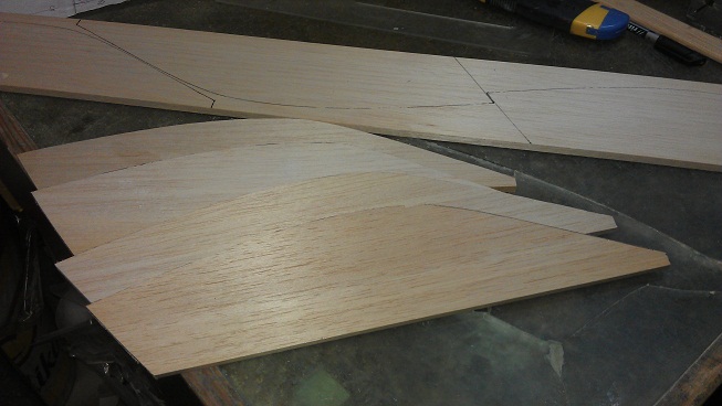

Salut à tous,
ca y est un peu de news
J'ai attaqué la conception de la vérrière en réalisant un moule en planches de Balsa.
Voila l'ébauche du moule et le premier rendu, sachant qu'il reste du boulo avant de sortir la première bulle
Olivier
Olivier
- IMAG1787.1.jpg (90.04 Kio) Consulté 5222 fois
- IMAG1785.1.jpg (77.6 Kio) Consulté 5222 fois
- IMAG1774.1.jpg (72.89 Kio) Consulté 5222 fois

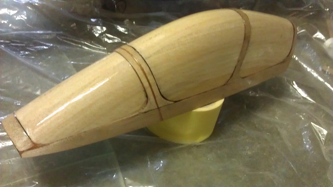

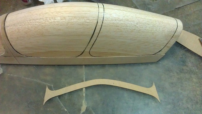

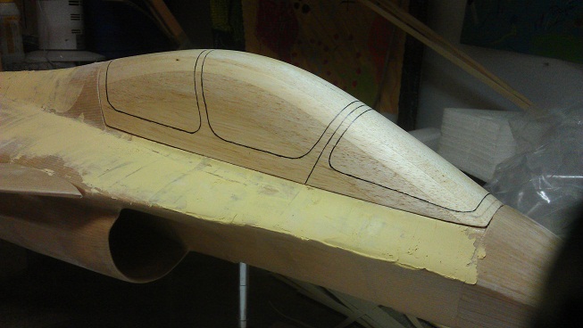

Salut à tous,
Voila ce que donne la fabrication du moule de la future verrière
Je suis assez content du résultat.
Une fois la forme en balsa bien poncée, je trace les arceaux de renfort pour les découper dans un CTP de 6/10ème et je viens les coller sur la forme en balsa aux emplacements tracés.
Une fois tout coller, reste plus qu’à passer un produit bouche pore pour avoir une forme sans défauts et de surface très lisse.
Une fois cela effectué, reste plus qu'a mouler cette forme.
Voila le travail en image.
Si des personnes sont intéressé par des éventuelles verrières que j'ai fabriqué, je peux fournir
PS: me contacter par MP pour ne pas saturer ce sujet.
Olivier
Olivier
- IMAG1805.1.jpg (76.17 Kio) Consulté 5151 fois
- IMAG1811.1.jpg (79.41 Kio) Consulté 5151 fois
- IMAG1816.1.jpg (70.04 Kio) Consulté 5151 fois

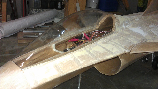

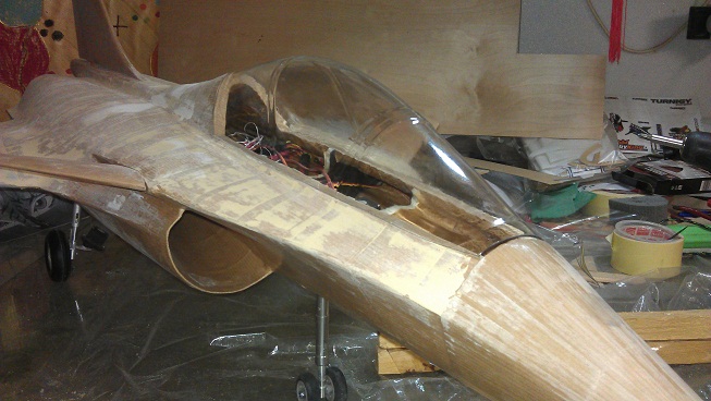

Voila La verrière sortie du moule....
Olivier
c est le delire !!!!!!!!
mieux que les pro
mieux que les pro
Super boulot Olivier (comme d'hab quoi :p)
Tu as du bien galerer pour faire la veine d'air non?
Salut Guillaume,Gu1ohm a écrit :Super boulot Olivier (comme d'hab quoi :p)
Pour la veine d'air c'est pas trop dur, avec un fil chaud cela se fait bien.
A bientot pour la suite.
Olivier

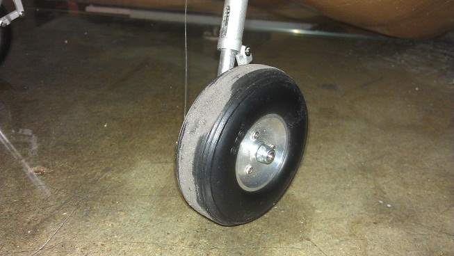

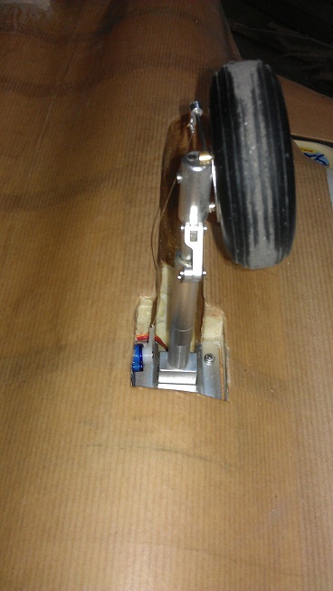

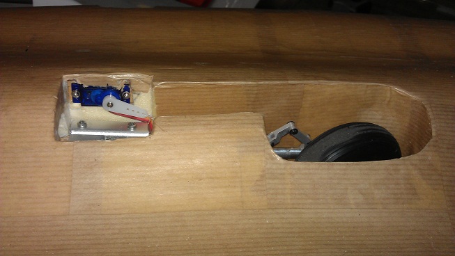

Salut à tous,
voila un peu de nouvelles après un week-end de travail dessus
-Servo de Freins montés et le résultat est impressionnant
Après quelques essais de freinage, voila l'usure des roues
(j'ai fais des plats dessus
Par contre les feins marches superbement bien, et le réalisme est simpat car quand je freine, le nez de l'avion s'enfonce comme sur le vrais
Je vais attaquer maintenant les trappes de train.
Olivier
Olivier
