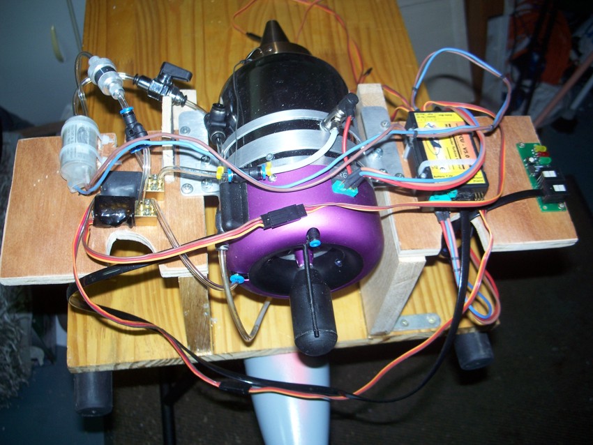

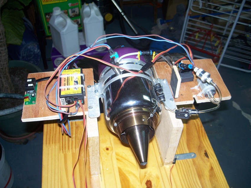

Tu peux faire une photo de l'install?
Re: Debit kero demarage P80 kerostart ECU V5
Publié : lun. févr. 20, 2012 9:15 pm
par merlin40
t'inquiete BUZZ aucune question est stupide , surtout vu mon affaire!!!!!!
Alors oui l'entrée propane est bouchée, sous les conseils de jean-pierre F............:-)et l'allumage est bien branché.
Comment faire pour poster les photos de mon instal sur le forum????
Sinon je suis dans les landes , a mont de marsan.
image mail.jpg (159.48 Kio) Consulté 2721 fois
image mail back.jpg (161.13 Kio) Consulté 2721 fois
