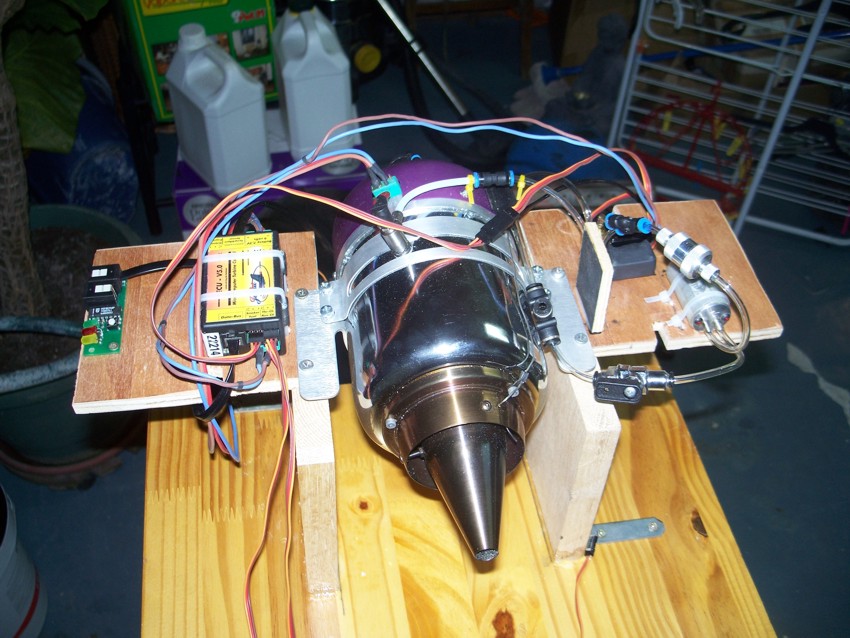

Je viens de refaire un demarrage avec chambre vidée, et voltage Uaccel1 baissé, et surprise , pareil!!!!!!!!plein de kero dans la tuyere!!!!!!
Avec mon ami on a fait des demarrages avec les durite debranchée du moteur, et surprise en changeant le voltage de a accel 1, pas de changement au niveau du debit, on a mesuré un volume de kero pour tant de temps, et que ce soit 0,1 ou 0,5 a u accel1, temps de remplissage identique et quantité idem....le soucis viendrait il de l'ecu ?????Et autre question le U-idle de 0,7 peut il etre changé???
Je vous cache pas que je commence a criser.!!!!!!!

salut oui il est anormal que le débit ne change pas en changeant cette tension
par contre une fois la valeur changer il faut faire une manip spéciale pour que le changement soit enregistré et effectif tu doit lire sur le gsu" data save" sinon le changement n'est pas effectif
essai avec 0 V la pompe ne doit pas tourner pendant que la valve claque
si elle tourne il y a un probléme d'ecu
courage

Ouai c'est la question que je me pose de plus en plus.
Mais autre chose, l option kerostart est elle de "serie" sur l'ecu V5 , ou bien n'y est elle que lorsque jetcat l'ai parametré????sinon cela voudrait dire que pour l'electrovanne , ce serait du gaz qui arriverait et non du kero, d 'ou le debit important?!?!?!non????
Alors retour au gazstart???

De base l'ECU est en gazstart, il faut le modifier en Kerostart, comme écrit sur la notice fourni avec la bougie

Oui , c'est bien la manip' que j'ai faite!!!!j'ai basculé l'ECU sur kerostart, mais apparement ca ne suffit pas.c'est en plus ecrit sur la notice de la bougie(anglais)que cela necessite en plus l'intervention de jetcat.
Alors a moins que qq1 ait fait comme moi , donc simplement basculer l'ECU en kerostart,et que le demarrage se passe normalement, qu'il m'explique, parceque là , j'abandonne!!!!
Pour moi l'option kerostart est préprogrammé ds l'ecu mais pas parametré......dites moi si je me trompes.

J'ai achete ma P80 d'occaz qui etait en gazstart, puis j'ai mis une bougie Kerostart et basculer l' ECU dans le bon mode et ça marche nickel.
Question stupide, tu as bien bouché l'arrivé normal du gaz et connecter le circuit d'allumage sur la bougie?
T'es dans quelle région?
Tu peux faire une photo de l'install?

Alors oui l'entrée propane est bouchée, sous les conseils de jean-pierre F............:-)et l'allumage est bien branché.
Comment faire pour poster les photos de mon instal sur le forum????
Sinon je suis dans les landes , a mont de marsan.
image mail.jpg (159.48 Kio) Consulté 2714 fois

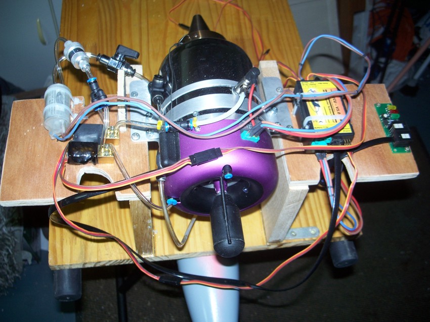

image mail back.jpg (161.13 Kio) Consulté 2714 fois
