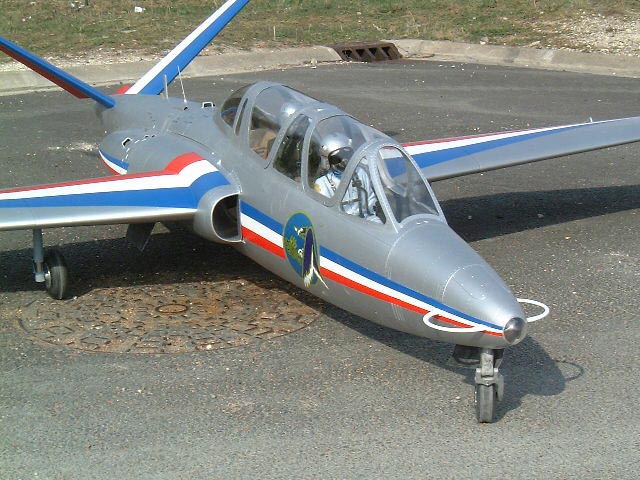

je suis à la recherche de l'écusson PAF montré sur la photo suivante.
Je ne dispose que d'une image de tres mauvaise qualité.
Si quelqu'un peut me dépanner......
Merci par avance

Salut Alex,
Tu veux parler du logo École de l'air...je peux te le faire en Decals pour dans deux semaines si tu veux...
