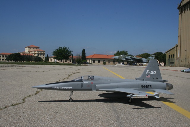

Re bon j'ai beau réfléchir encore et encore et ce - ARF PLUS 1/6 " F-5 / F-20 " PRO version Complete Kit : http://www.skymasterjet.com/f5.htm" onclick="window.open(this.href);return false; me reviens a chaque fois en tête!
Peux tu me dire exactement pour quel raison ça serais pas un bon jet pour une piste en herbe? Et je précise que je pourrais très certainement faire mes premiers vol sur une piste en dur (aérodrome)
Salutation et encore merci pour votre aide.

Perso, je possède le F20 de Jetlegend qui possède de très bonne qualités de vols mais je sait que le F20 Sky est un peu plus délicat à basse vitesse donc l'atterro est plus rapide. (j'espère que Christian C. qui en a un pourra t'en dire plus).
Après, tout dépend de ton niveau de pilotage mais il me semble que 160m de piste, ça fait un peu juste pour cet avion

Salut, perso je dirait que les roues sont bien petites et toutes les jambes de train avec un amortissement droit donc vraiment pas idéal sur piste en herbe. De plus les ailes ne sont vraiment pas épaisse, donc moins résitantes au nivaux des fixations des trains principaux et aussi il arrive un poil vite à l'attéro donc sur piste en herbe c'est pas le top...
Maintenant si c'est sur une piste type "golf" il n'y a pas de problème.
Perso je suis fan du F-20/F-5, c'est une vrais fléchette ! Nous avons la chance d'en avoir un au MAB et c'est une turie !

Je possède un F20 Skymaster.
En terme de dimension, son envergure (1m50) est plus faible que celle du Jet legend (1m65).
Les 2 modèles faisant 2m45 de long.
L'avion, malgré sa charge alaire importante est trés sain...Cependant la vitesse mini reste (relativement) élevée.
Le vol s'apparente à un multi avec des trajectoires trés tendues.C'est sûr qu'en vol, ça déménage. :diable:
Stéphane et Fred ont déjà répondus.
Je confirme, les roues sont petites et, à moins d'avoir un green de golf, il faudra mieux envisager une piste en dur!
Je vole avec à Cazaux ou sur les meetings avec de grandes pistes.
Je n'ai pas encore osé faire le déplacement chez les copains du Mab à Toulouse malgré une belle piste de 170m.Ca viendra...
En fait, je manque d'entrainement avec ce modèle et je dois encore peaufiner les réglages de volets afin d'optimiser la vitesse d'approche.:siffle:
Le F20 est un avion magnifique pour lequel j'ai craqué. Dans la version Skymaster, il a un domaine de vol (un poil) plus pointu que le jet legend qui est (un peu) triché sur l'envergure.
