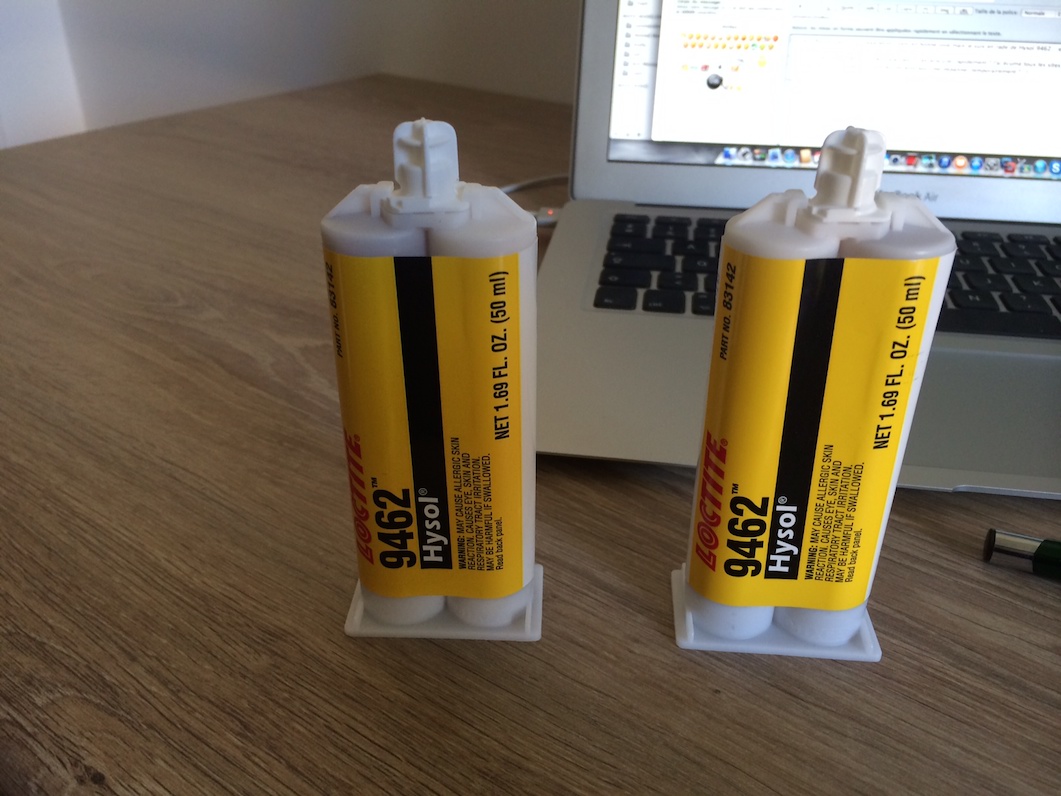

Rafale_Sport a écrit :Les réparations sont en bonne voie mais je suis en rade de Hysol 9462. :evil:
Est-ce que quelqu'un aurait un bon plan pour s'en procurer rapidement ? J'ai écumé tous les sites connus (Al's, GB-Jet, Allemagne, etc...) rien de dispo sur ces sites. Ou une bonne âme pour me dépanner temporairement ? ;)
Hello
C'est ça que tu veux ?
Je peux te dépanner de 2 tube si tu veux

Concernant la colle LOCTITE HYSOL 9462
GB-JETS en a en stock, voici la réponse.
Salutations Lionel
Oui je viens d'en recevoir.
Guy
Gb-Jets Model's

Merci Lionel pour l'info, il semble que Loctite livre ses clients à nouveau, c'était rouge sur tous les sites y compris GB jet encore hier.
Buzz merci pour ta proposition vraiment sympa mais je vais pouvoir passer ma commande maintenant.
