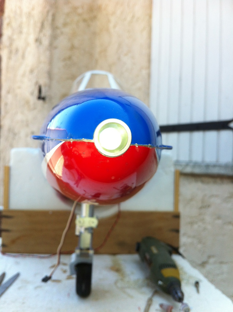

Thierry ne c est pas démonté et il a donc fabriqué plus de 36 charnières car aucune de celles dispo dans le commerce ne faisait l affaire

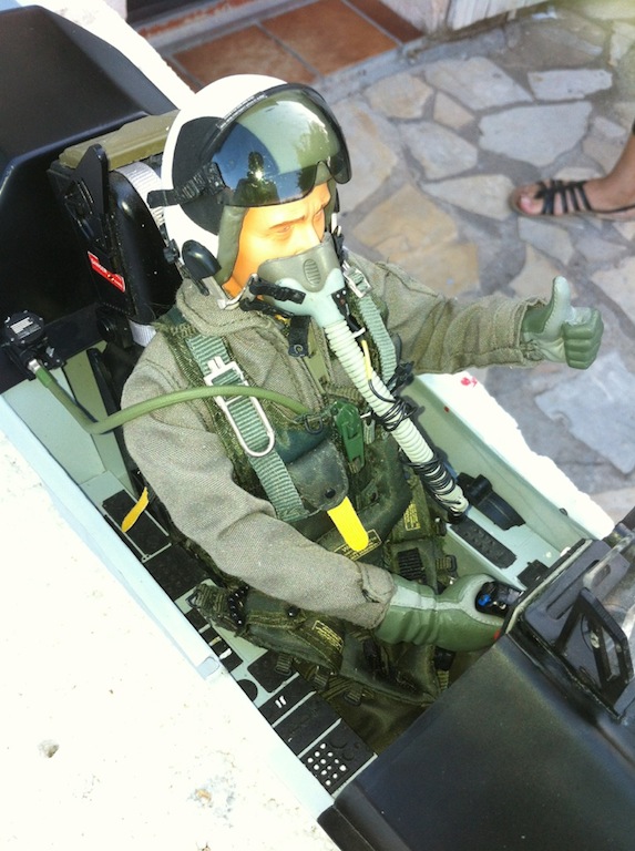

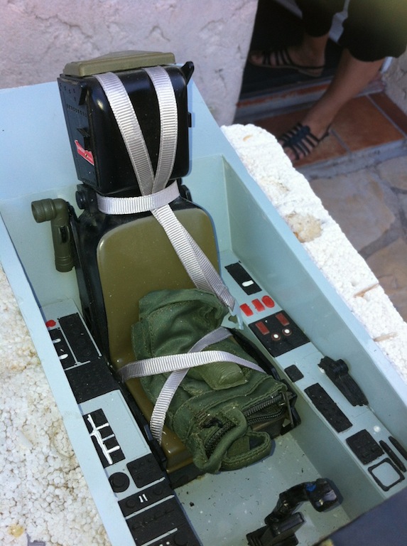

le premier exemplaire est en finition, avec pas mal de pt truc en plus, cockpit et pilote, feux de position , à éclats et d atterrissage, ainsi qu une sonde pitot

Message par nosybeach »
quelques images
