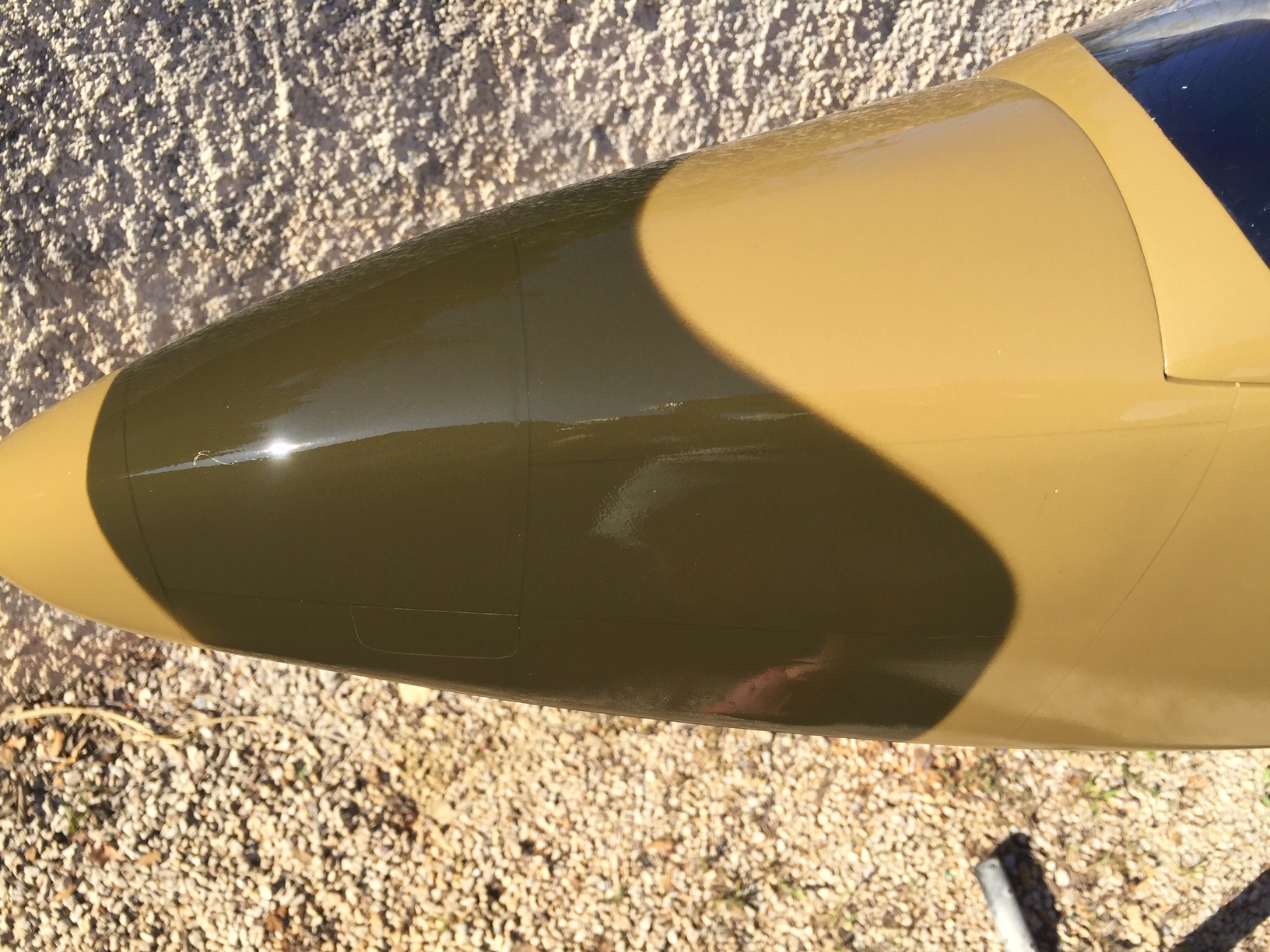

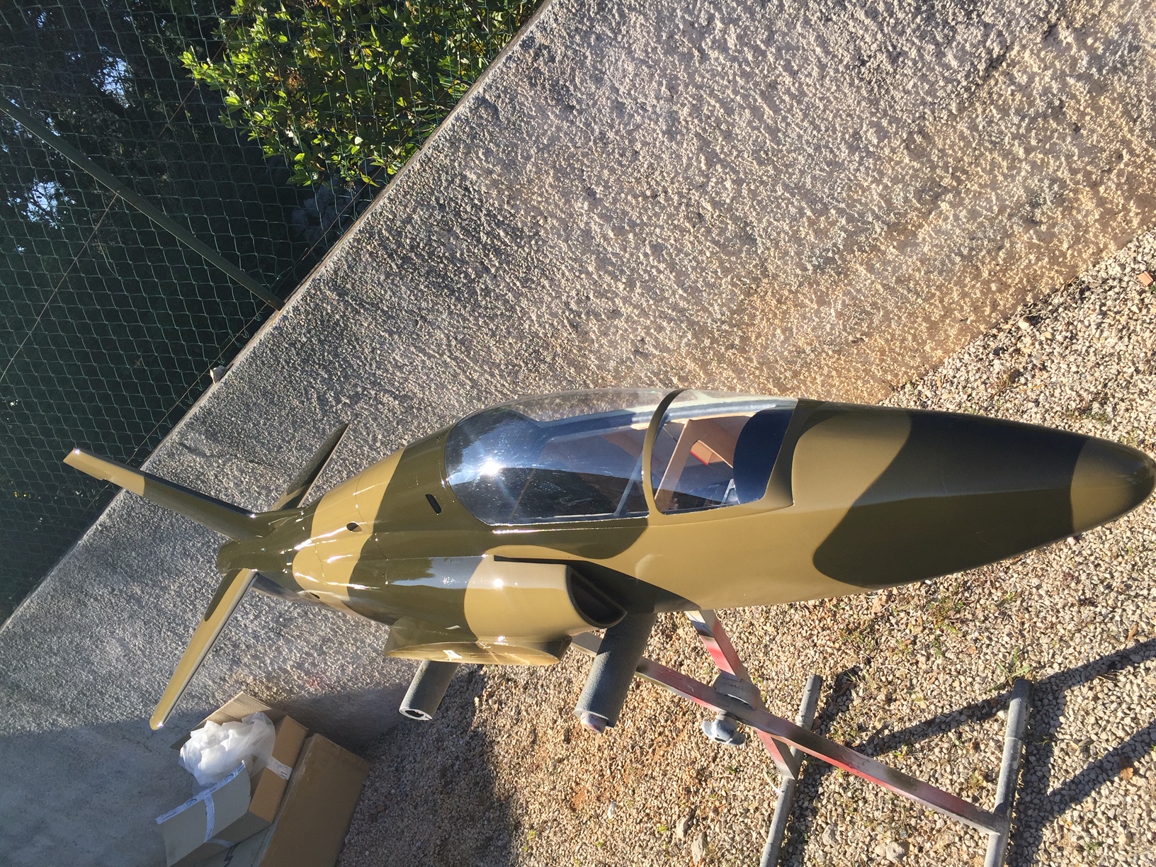

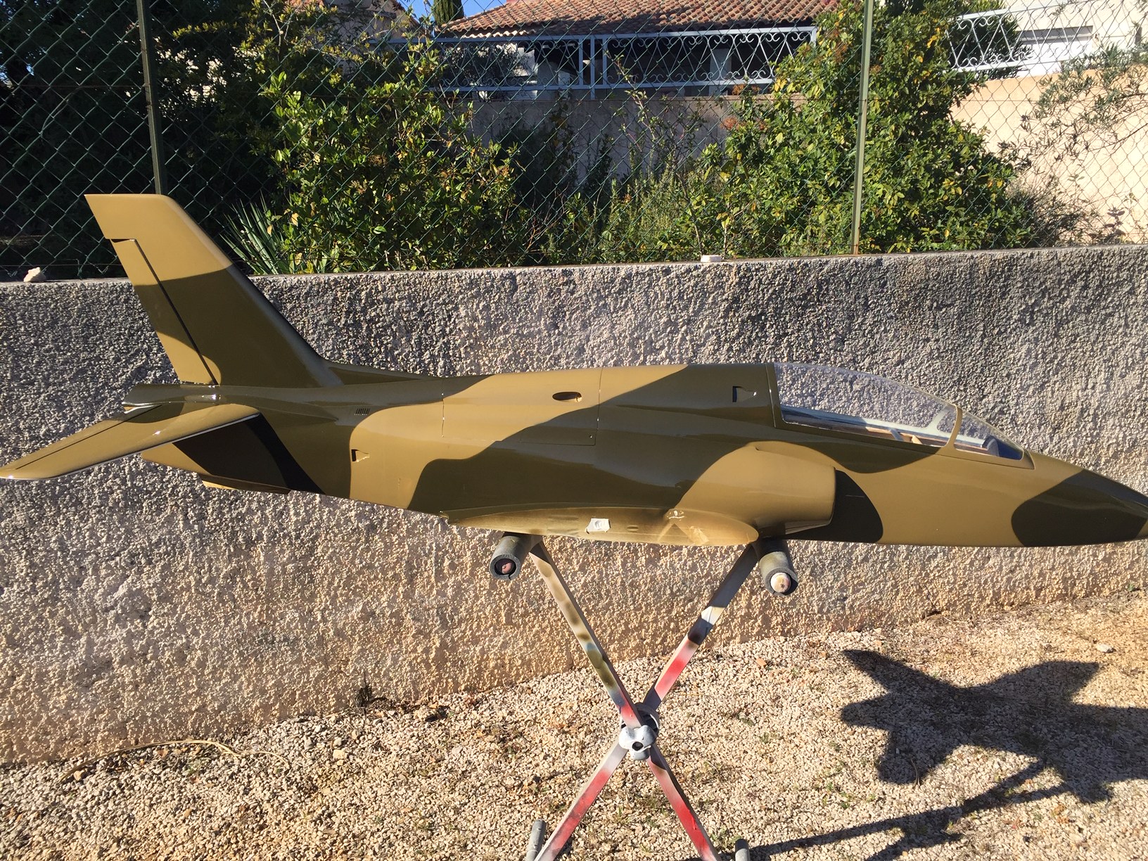

Bonjour à tous, vernis terminé sur le fuselage, je suis pas emballé trop brillant et le vernis n est pas top....je reflechis à la suite. Reste encore le dessous du fuselage à peindre. Sur une photo j ai essayé de prendre de prés le rendu des lignes de tôles, c est discret et j ai peur que si je mets un voile de vernis mat elles disparaissent, reste un coup de trisac ( jusqu a grain 6000) pour casser le brillant, a voir

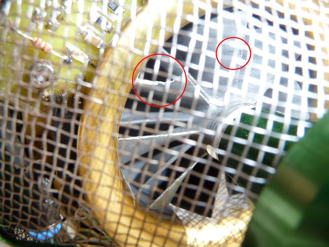

Il faudrait savoir si le compresseur sur ce type de réacteur est moulé ou usiné ?

Le compresseur moulé (coût faible) a pratiquement disparu sur nos réacteurs pour deux raisons : Le risque de criques engendrés par le moulage sous pression, et le rendement du flux d’air a basse vitesse.
Le compresseur usiné en CNC 5 axes, pas de criques et optimisation de la forme des ailettes.

Les compresseurs moulés étaient radiographiés René, pour éviter les défauts de moulage et amorce de crique.
Oui Gaëtan, mais certains devaient passer a coté de la radiographie.

Salut Gaëtan,f15mig27 a écrit :Les compresseurs moulés étaient radiographiés René, pour éviter les défauts de moulage et amorce de crique.
Manifestement, la radiographie n'était pas systématique chez les fabricants ou alors il y avait des trous dans la raquette
J'ai eu beaucoup de chance de pouvoir ramener au sol mon avion sans casse suite à la rupture d'une aube de compresseur sur une WREN 160.
Je ne suis pas le seul a avoir subi ce défaut potentiel inhérent aux pièces de fonderie
