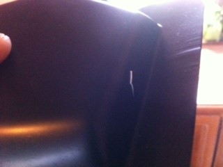

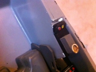

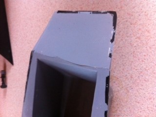

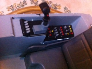

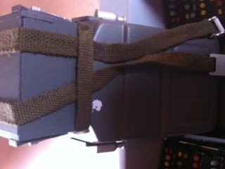

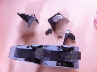

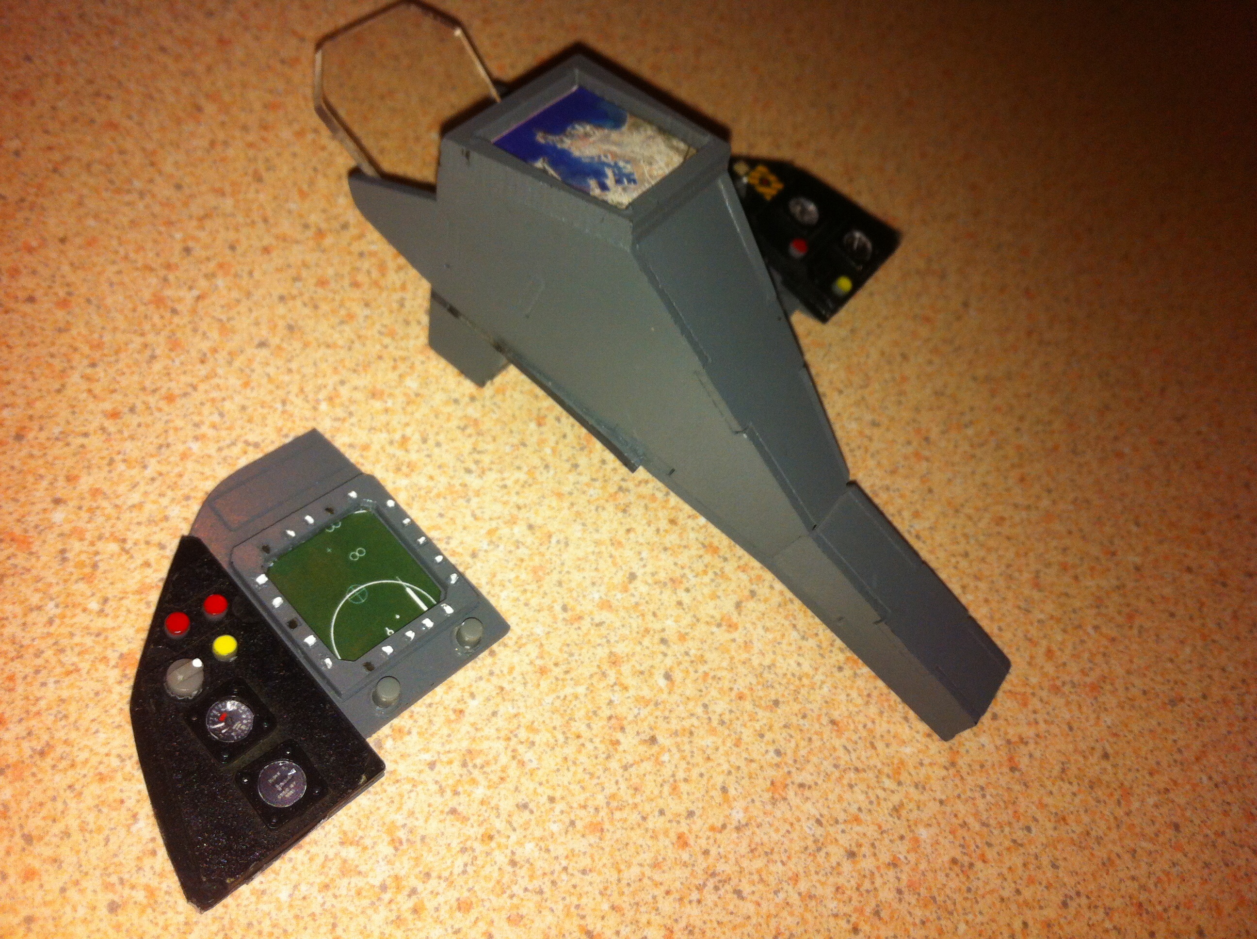

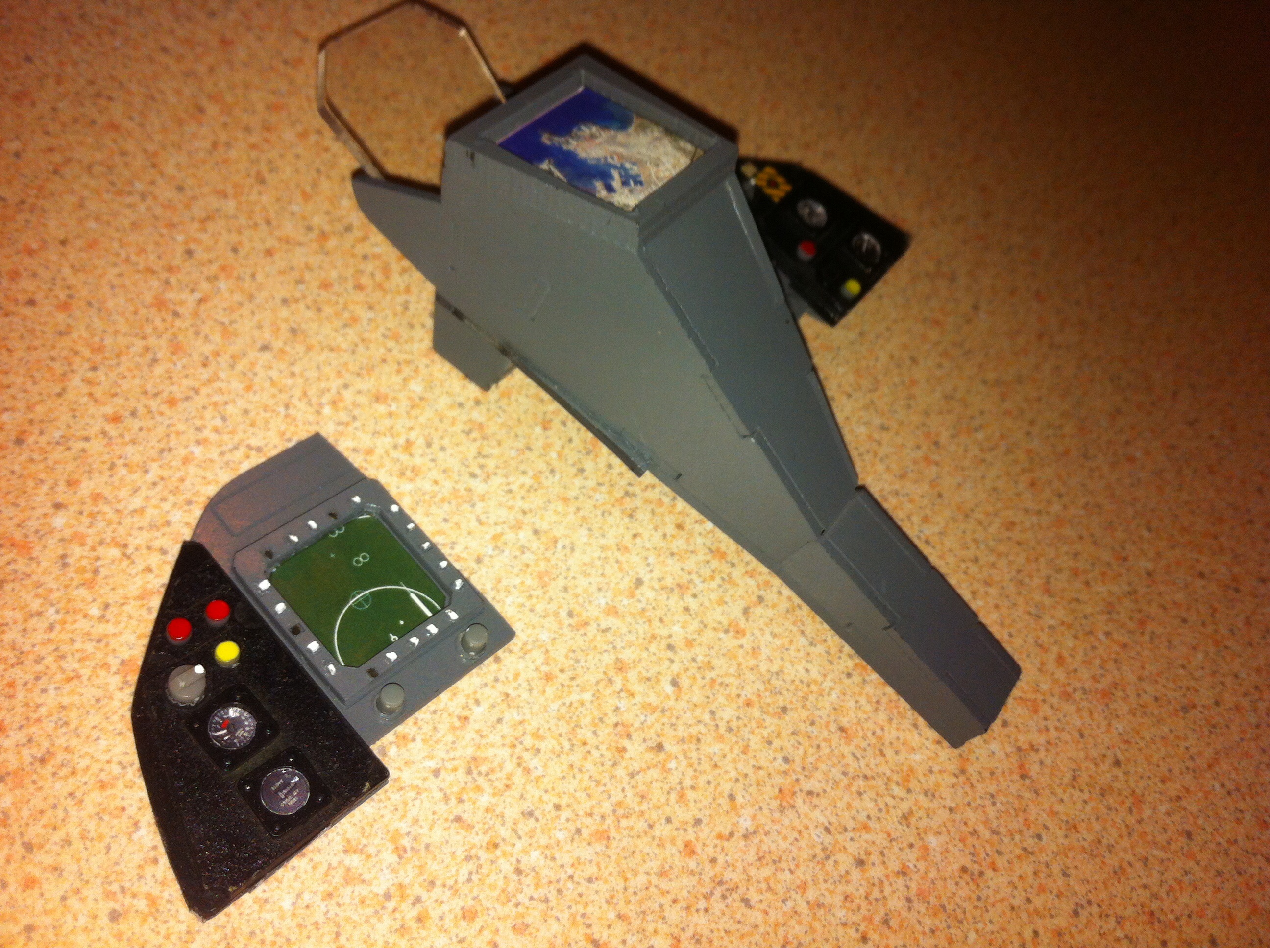

Les news du jour. J'ai recu mon cockpit yeaaaaah mais...
On en discutait dans le post que j'avais ouvert pour en trouver doccasion( http://www.kerostart.com/viewtopic.php? ... 3&start=10) . Personne n'en avait. Feibao me disait ne plus en avoir et que ca allait prendre bcp de temps. On m'a alors conseillé globaljetclub.
Effectivement bcp de cockpits et j'etais heureux. Le prix etait meme moins cher que annoncé par feibao. Sur leur site, on voyait bien celui que j'ai acheté à 165$ et celui de feibao a 195$.
J'ai donc recu le mien aujourd'hui. Premiere surprise sur la boite c'est ecrit venant de chez Feibao. Ah tient, et je croyais qu'ils n'en avaient plus!?!
Peu importe, moins cher et dispo alors ouvrons...

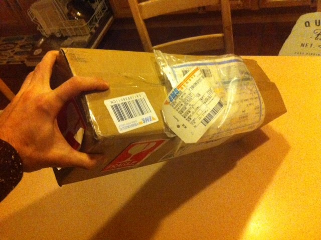

Je crois que les photos parleront mieux. C'est la catastrophe. Peinture abimée, elements decolés. Vous allez me dire oh c'est pas grand chose il suffit de recoller. C'est pas faux! Mais il y a quand meme des pieces cassées, la fibre pliée. A ce prix (meme moins cher que prevu) la moindre des chose serait d'avoir quelque chose en entier. Le plus surprenant est que la boite etait impeccable: pas une bosse, pas une griffure, et pas mal de bulle à l'interieur. J'ai vraiement le sentiment qu'on a jeté dans ce colis un cockpit du rebus et qu'on fera passer ca pour un livraison agitée.
Bref, je vous promettais de donner des nouvelles, c'est chose faite. Quant au poids, ca sort à 344grammes. Je pense que je vais revoir tout ca pour tenter de diviser par 2. En gros c'est refaire presque l'ensemble et juste garder les pieces de details. Chouette le gaspillage. :evil:

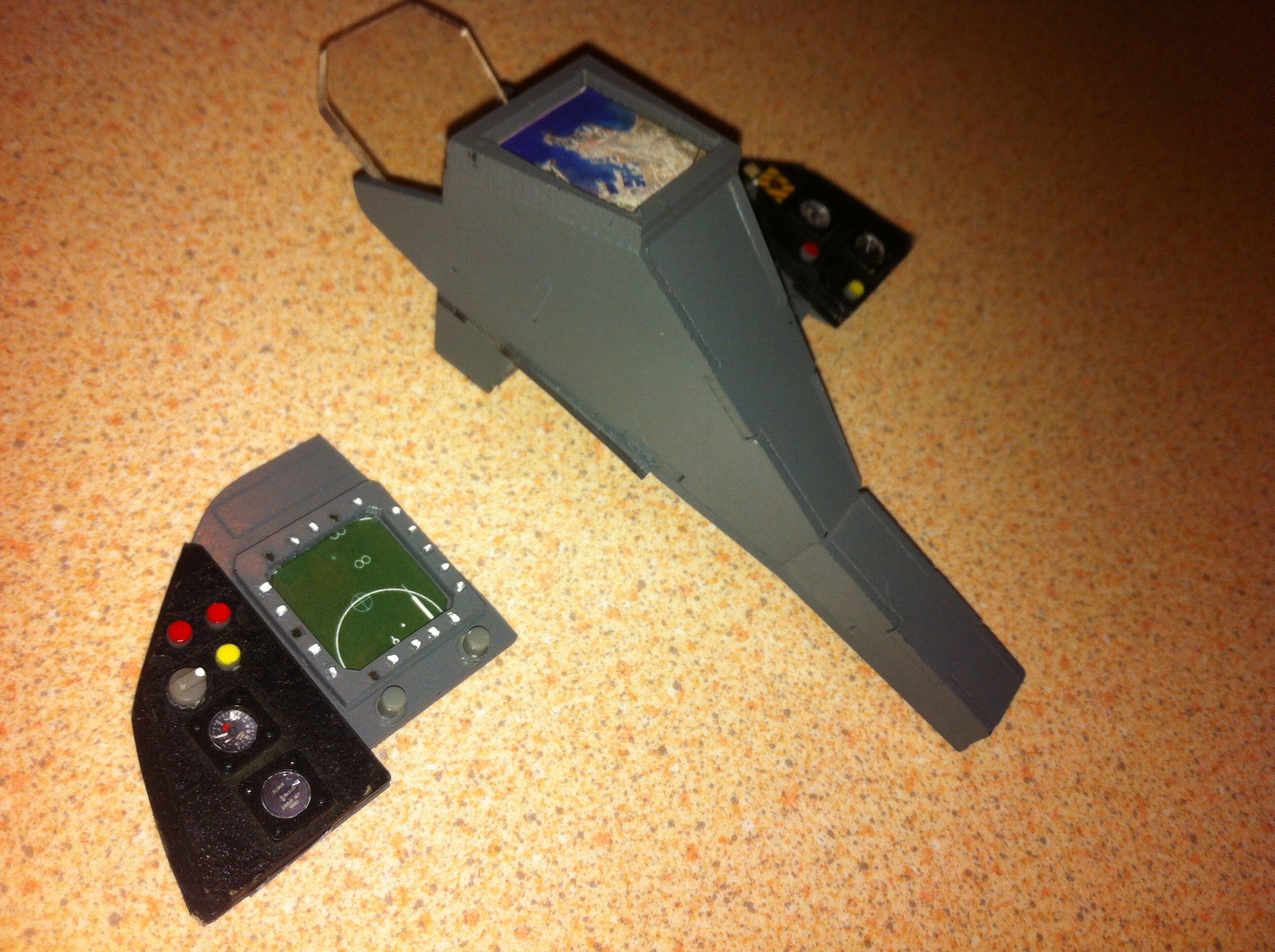

Nicolight
Messages : 287
Localisation : Rhône Alpes
Message par Nicolight »
Quelques unes de plus

Lionel
Messages : 544
Message par Lionel »
Salut à tous
Vois avec autorot ( Sébastien BORGEAIS ) il me semble que c'est le correspondant pour la France de GLOBALJETCLUB car quand j'avais besoins de pièces pour mon F-16 je suis passé par lui .
Désolé pour ta mésaventure, mais cela me semble étrange vis à vis de ce fournisseur, le paquet était-il bien intact quand tu l'a eu ?
Salutations Lionel
tom5972
Messages : 576
Localisation : L'Isle d'Abeau
Message par tom5972 »
salut Nico
je comprends que tu sois déçu. moi aussi ça m’énerverait passablement de recevoir un achat dans cet état! ça discrédite GJC...
mais pour avoir un cockpit réaliste sorti de la boite, quelle que soit la marque, c'est pas gagné.
même sur le mien y a rien de bon... comme on dit, on n'est jamais mieux servi que par soi même, donc je m'en vais refaire le tout en ctp balsa roofmate
bon courage à toi
sinon, Lionel a la bonne idée: contacte Sébastien, il est super abordable et sympa. par contre, je ne sais pas s'il est toujours actif avec GJC.
Mirage 2000 1/7 en chantier
Nicolight
Messages : 287
Merci pour vos conseils.
Je n'ai rien contre GJC, ils m'ont deja repondu et transmis mon mail à Feibao. Au moins c'est reactif.
Lionel a écrit :Salut à tous
Salutations Lionel

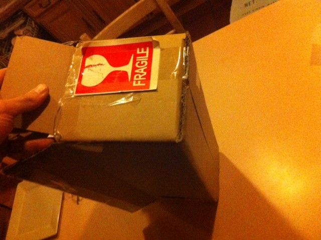

Le paquet etait impeccable avec des sticker fragile sur toutes les faces. Vraiment rien de suspect de l'exterieur. Et le fournisseur n'est pas vraiment "responsable" , c'etait or de son controle: ils m'avaient bien dit à l'achat qu'ils ne l'avaient pas en stock et que ca partirait directement de chine. Je ne savais juste pas que ca partirait de Feibao. ;)
Ils mont egalement demandé des photos de l'emballage.
bon courage à toi
Je dois dire que c'est pas trop degeulasse apres. Bon c'est vrai que pour 165$ on aimerait vraiment du parfait. Mais je m'attendais à du plus approximatif. Le truc vraiment derangeant ici, est l'etat d'arrivé :mdr:
Quant à la conception (poids) oui ils peuvent faire mieux (faire plus de moulage sous vide que des assemblages de plastique 5mm prédecoupé)
C'est dommage mais on commence à être habitué à devoir repasser derriere des produits chers (je vous lis sur le rafale AD :he: :siffle: )

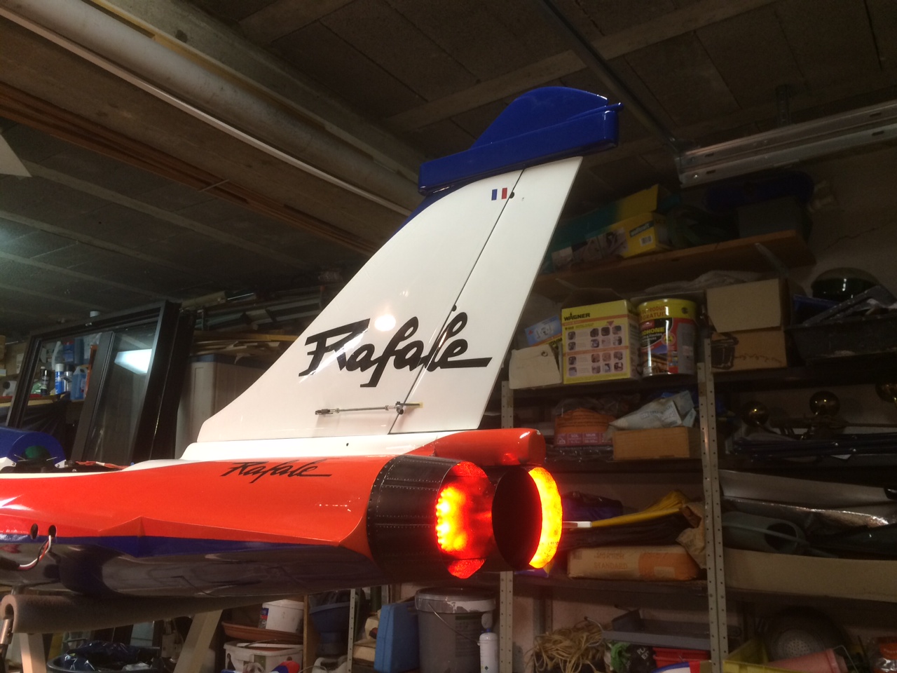

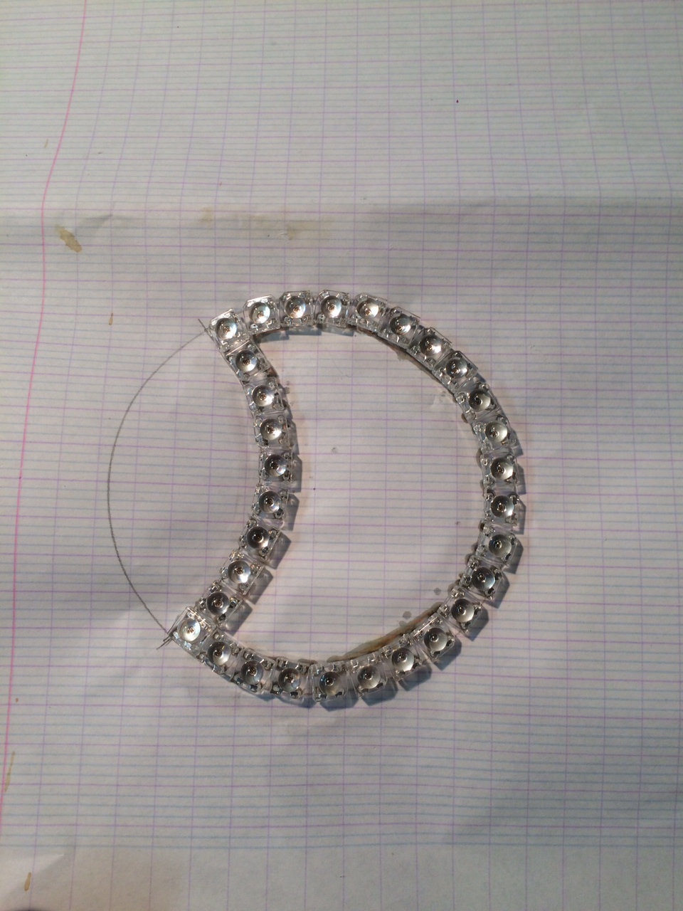

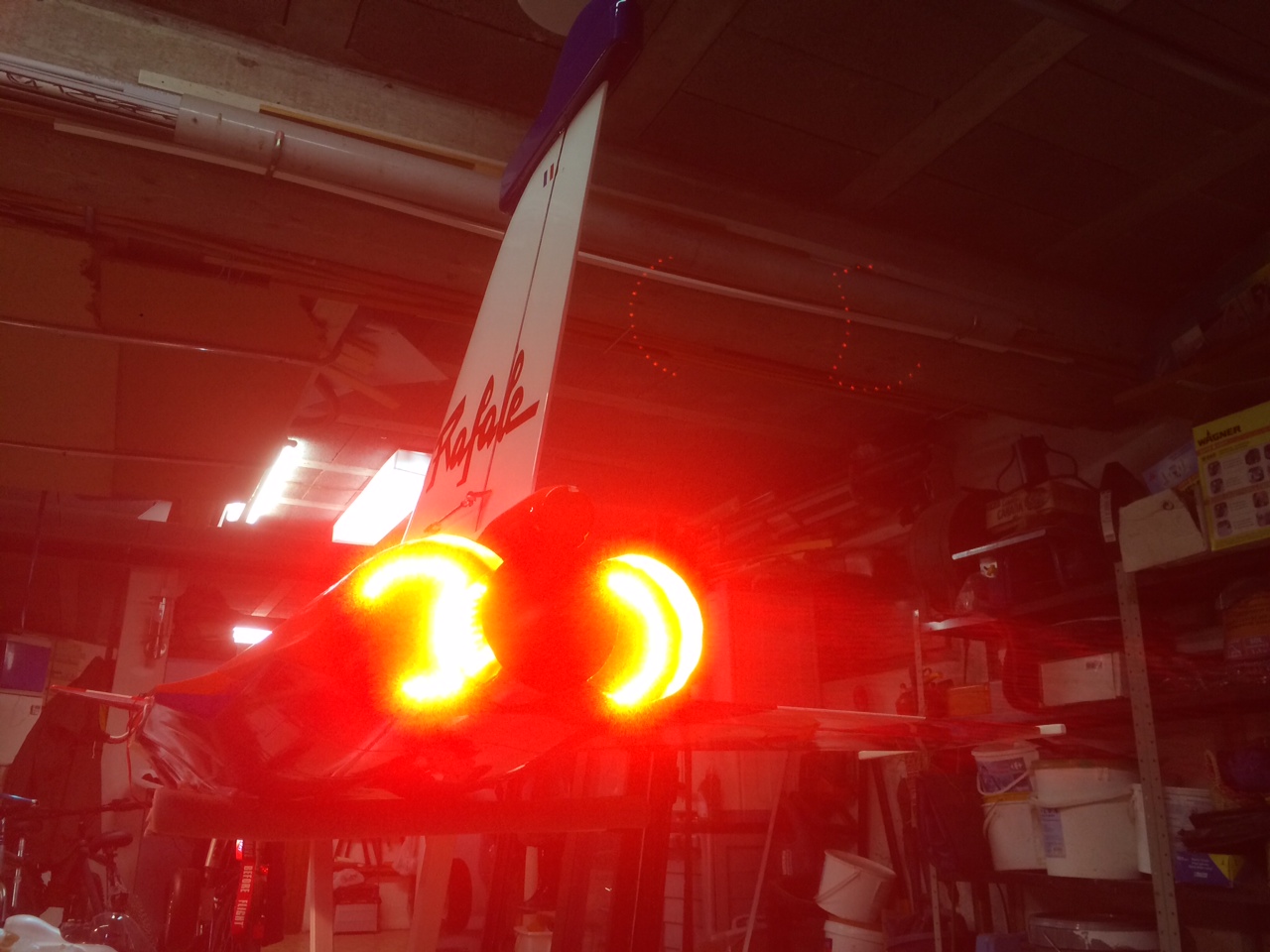

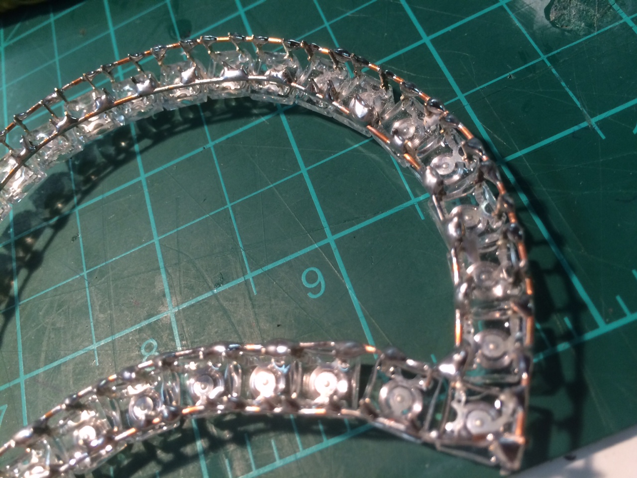

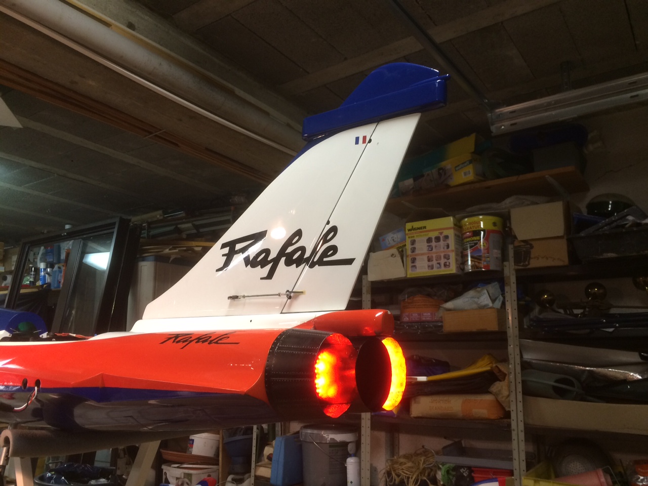

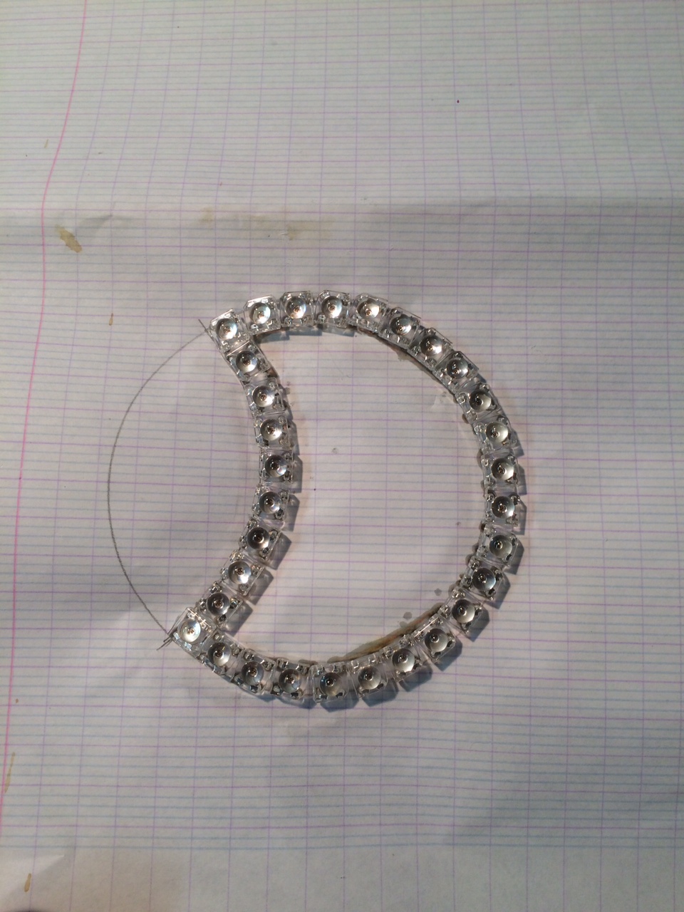

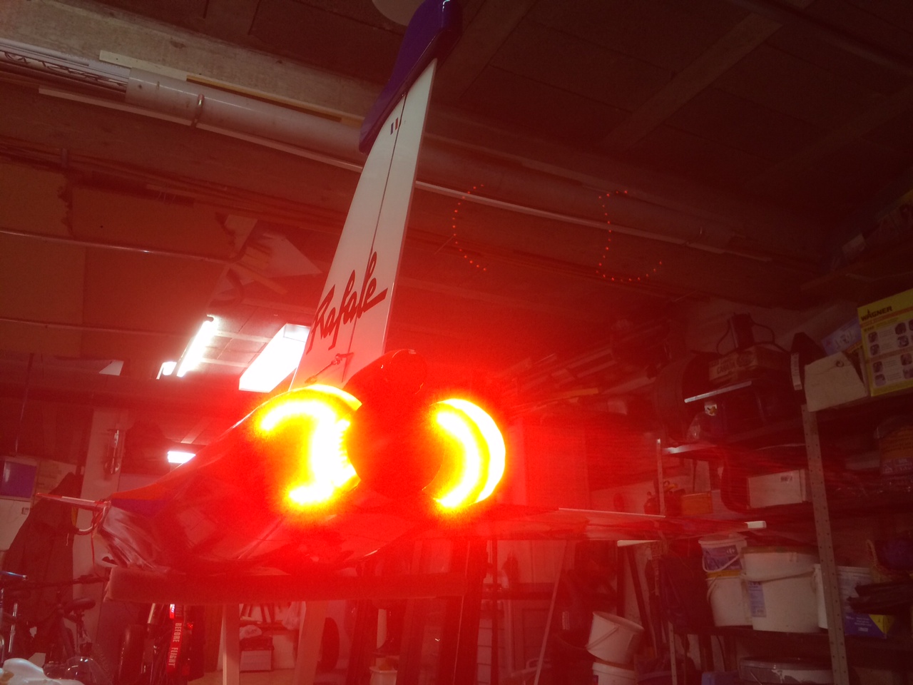

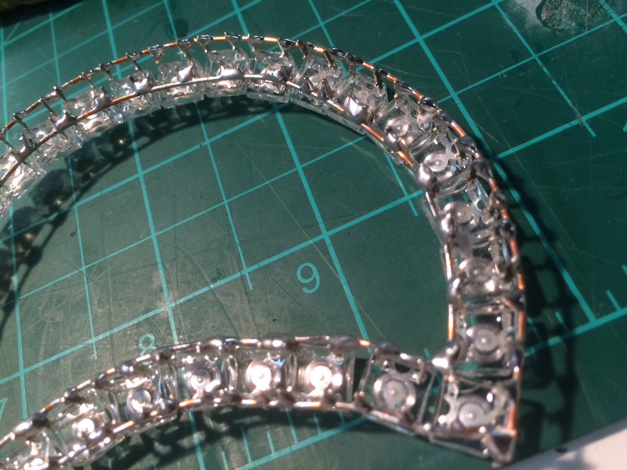

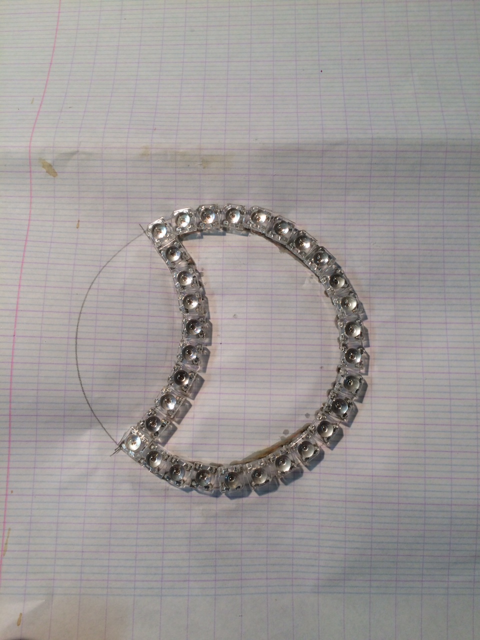

Un peu en retard, mais puisque Tom cherchait un fournisseur pour des les post combustion. Je partage ce que j'ai fait en suivant les conseils de Jivaro http://www.jivaro-models.org/postcombus ... ustion.htm
J'ai utilisé un ESC (initialement dedié pour la pompe fumigene sur le montage de Gaetan). Chaque "anneau" a ses LED en parrallele. Et ensuite mis en serie avec le deuxieme anneau. Il faudrait tout de meme que je rajoute une resistance. A terme je pense que les LED vont fumer.
J'avais prevu un module Xicoy (pas cher) pour l'effet de scintillement. Mais suite à erreur de polarité je l'ai cramé. Je me suis donc retourné vers un sequencage par la radio. Declenchement aux alentour de 70% de course sur les gaz. Eeeet ca marche pas si mal pour pas cher (3-4$ l'ESC, 25€ de LED)

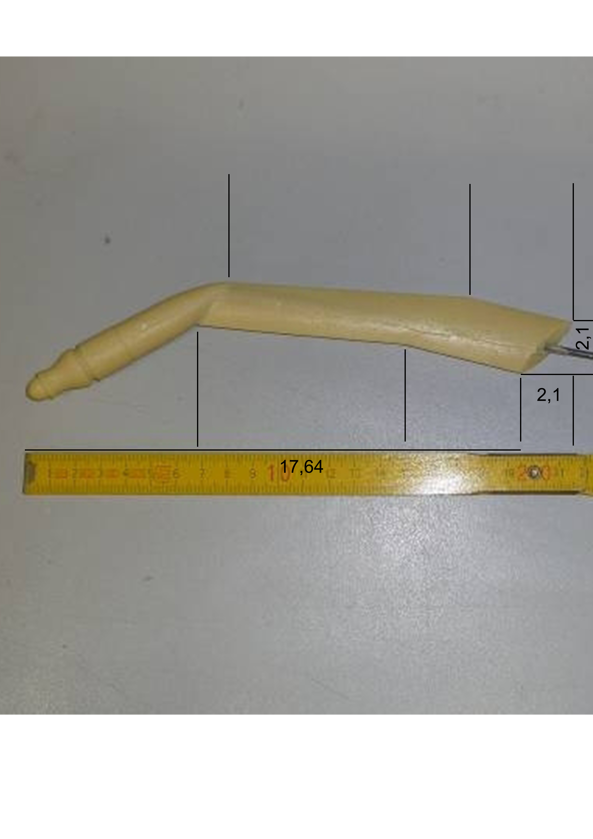

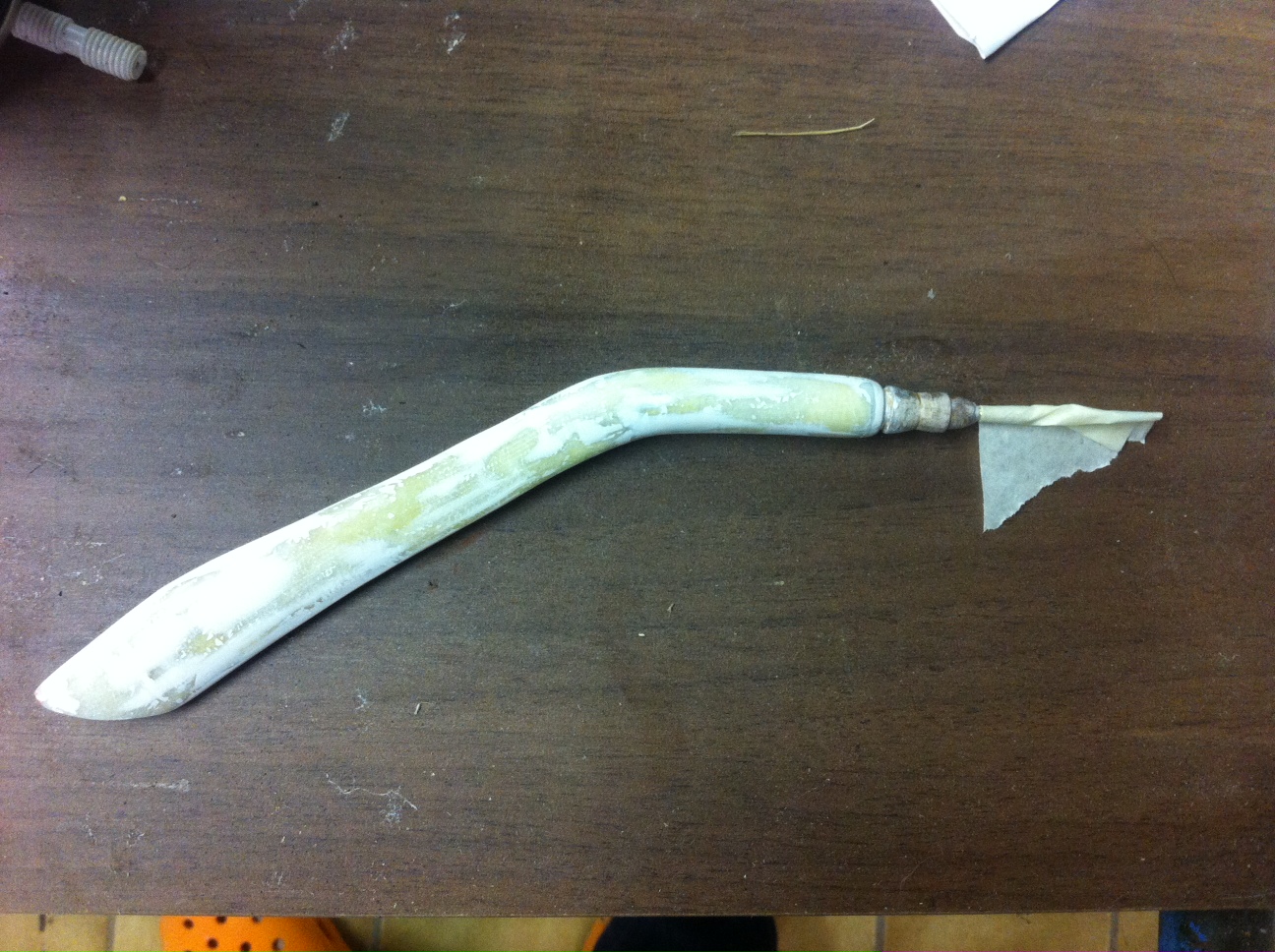

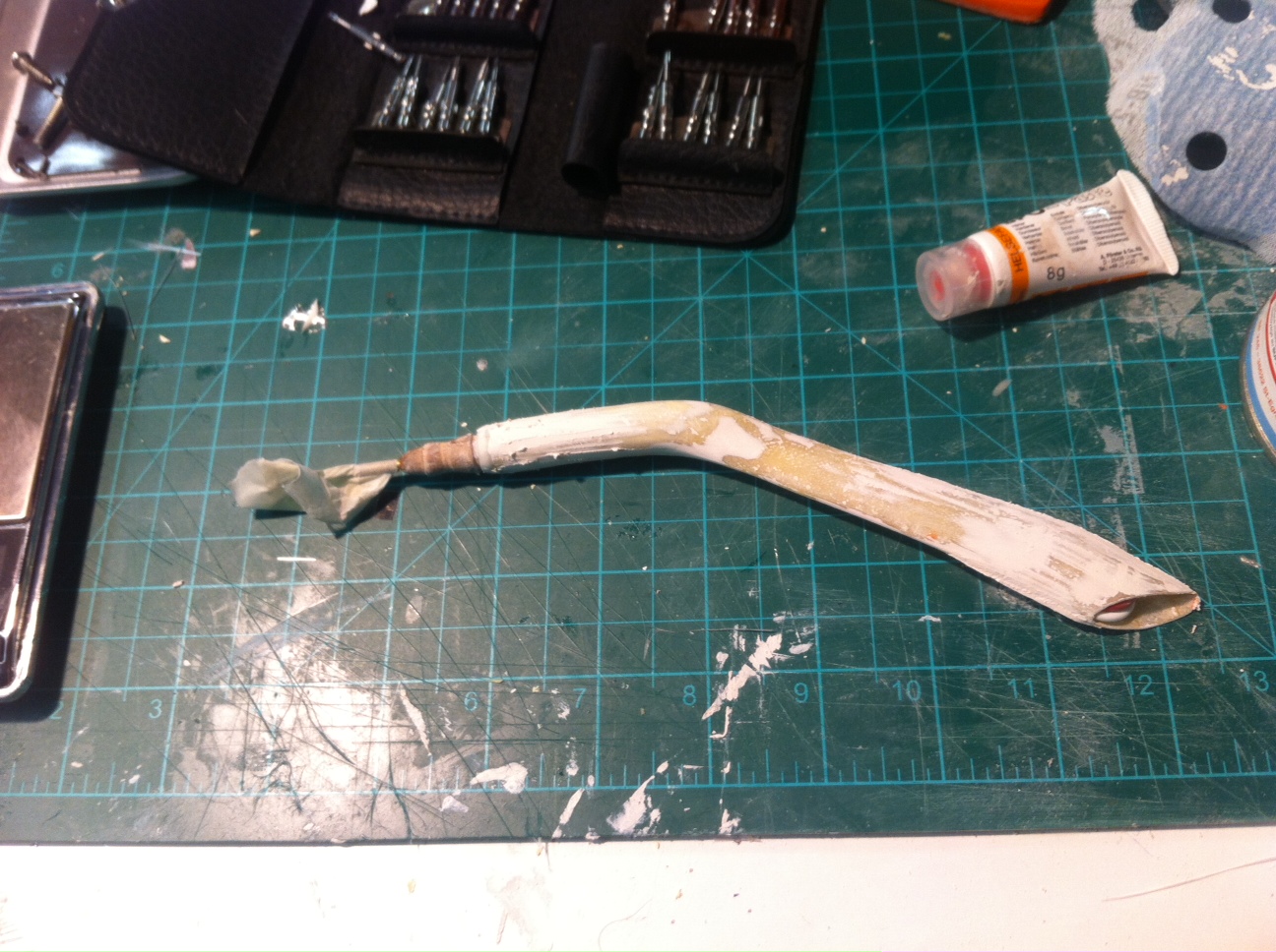

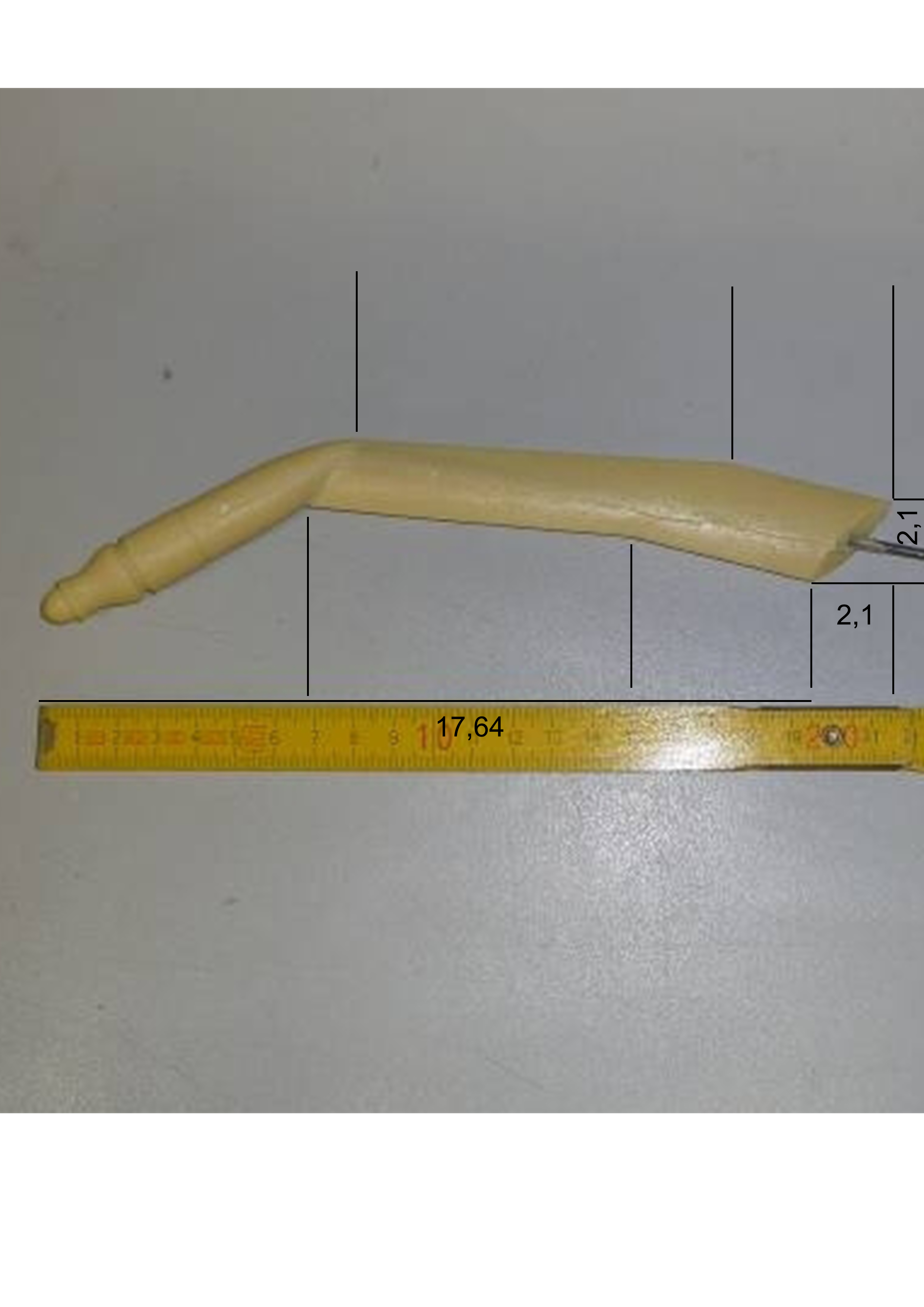

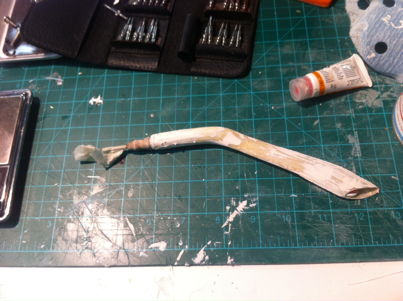

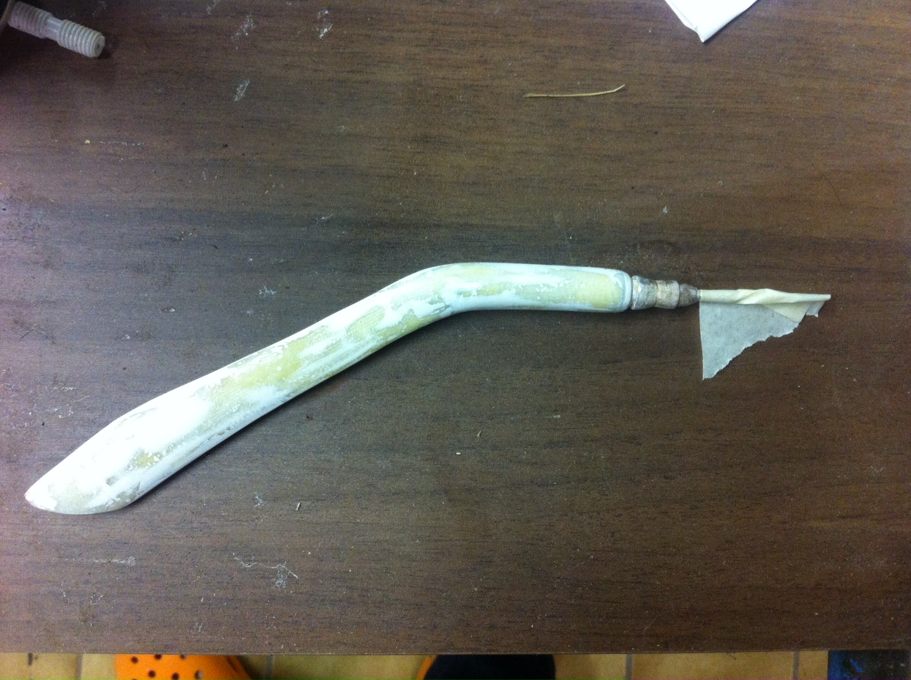

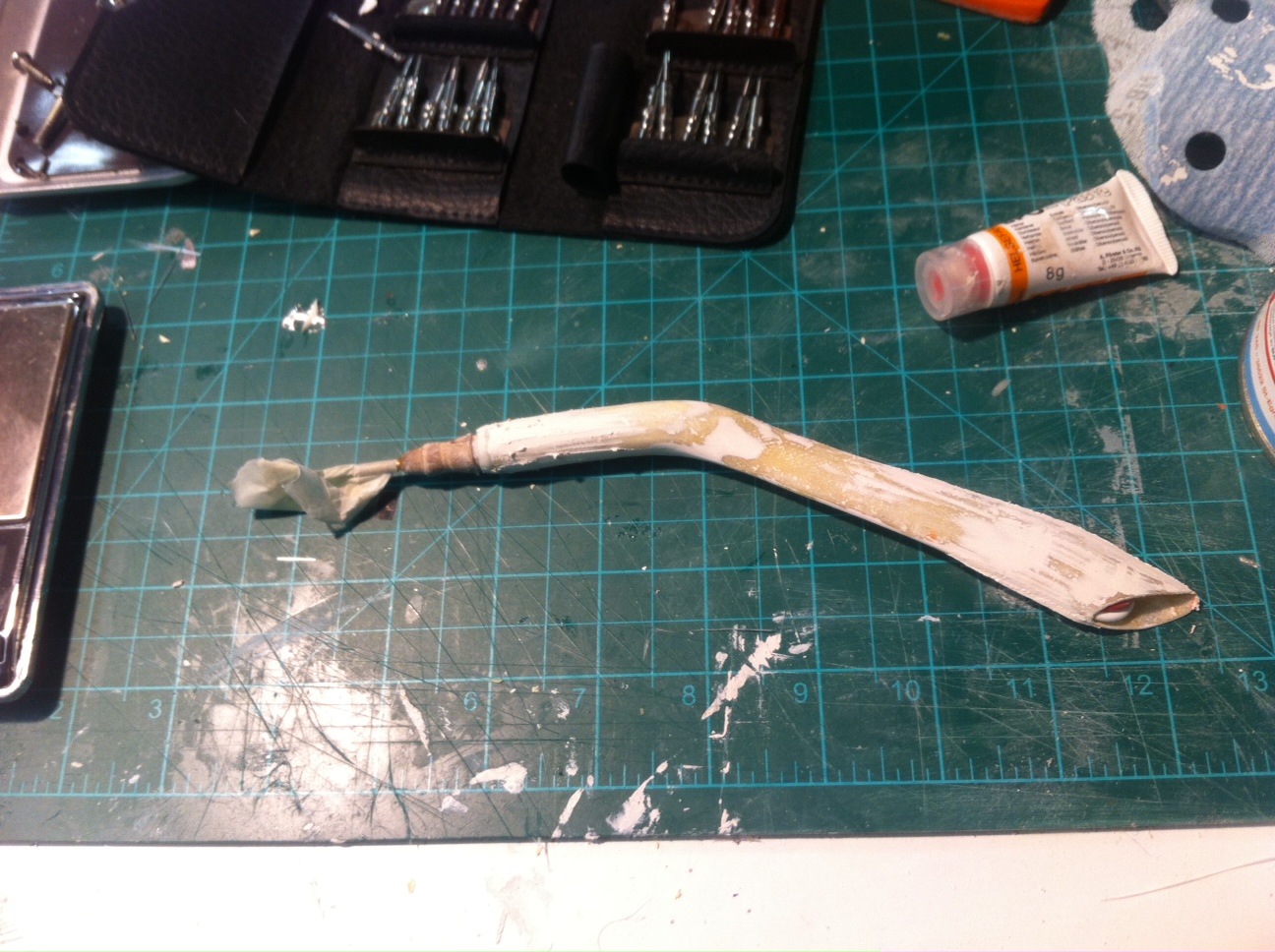

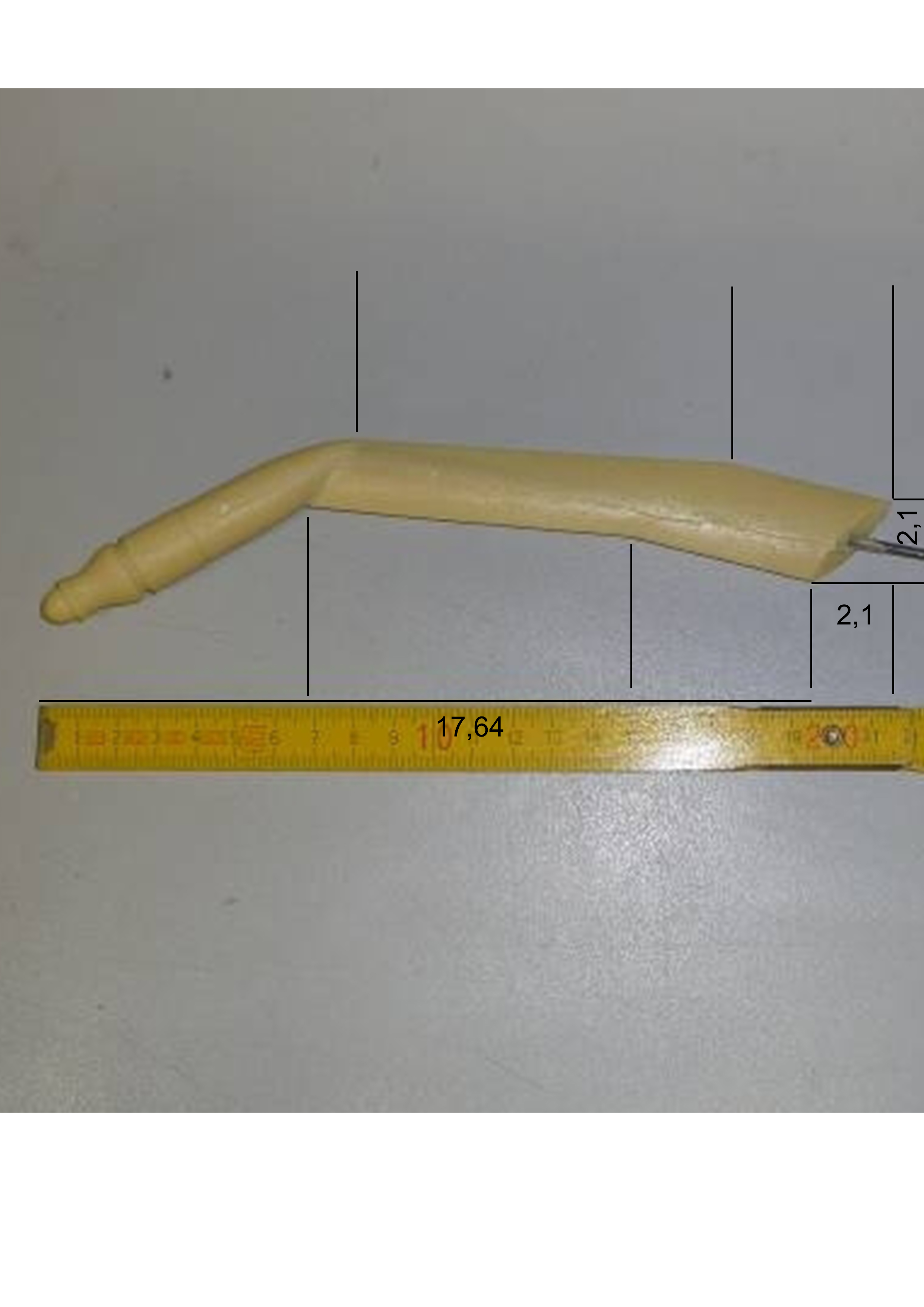

Et les dernieres news (puisque ca y est tous les avions sont au placard, vivement la saison prochaine) j'avais fait une perche de ravitaillement en me basant sur une photo de celle du rafale AD, trouvé sur google image. (Voici la mienne remise à l'echelle 1/7,5 pour ceux que ca interesserait)
Gabarit perche rafale 1/7.5
