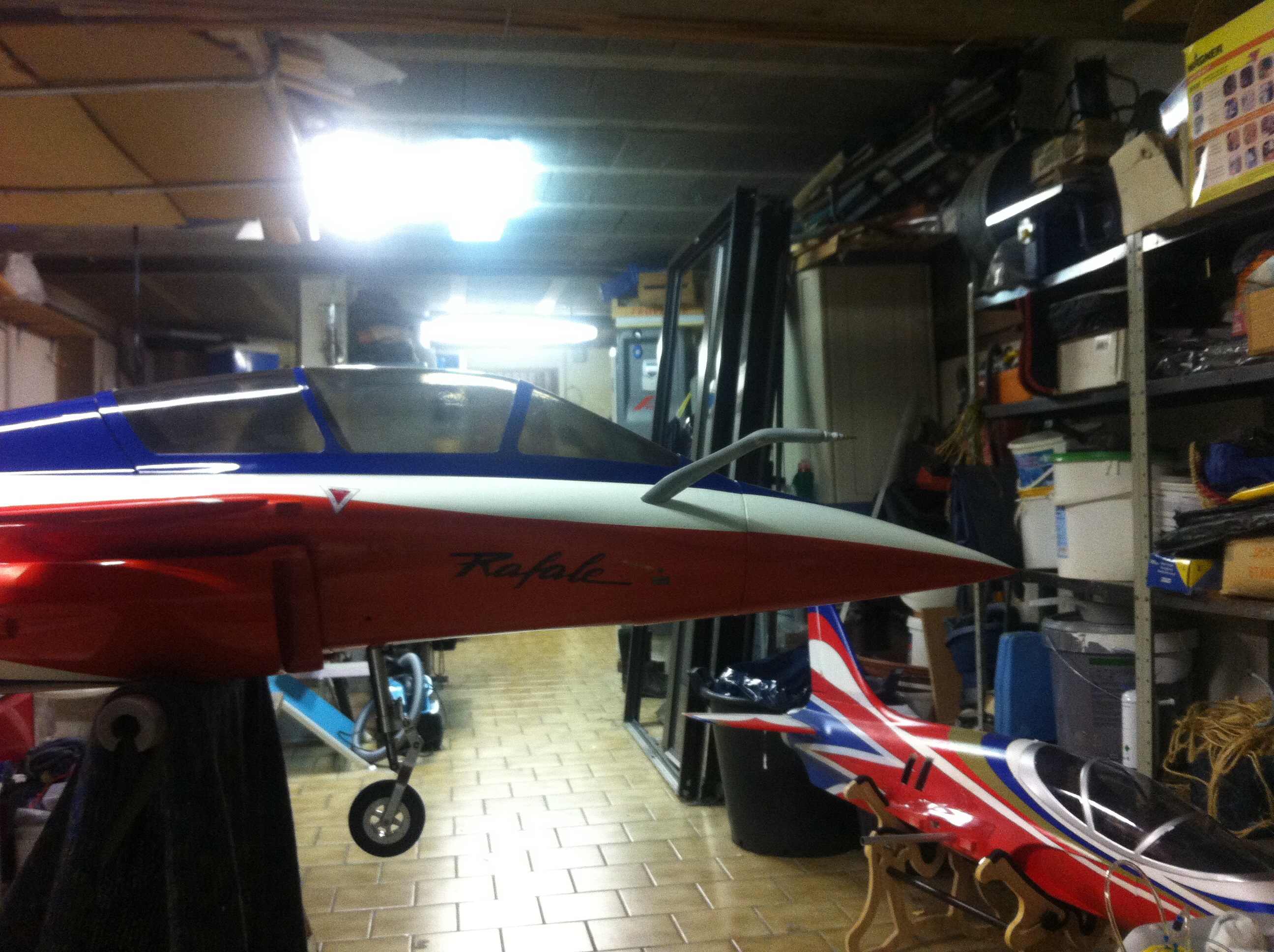

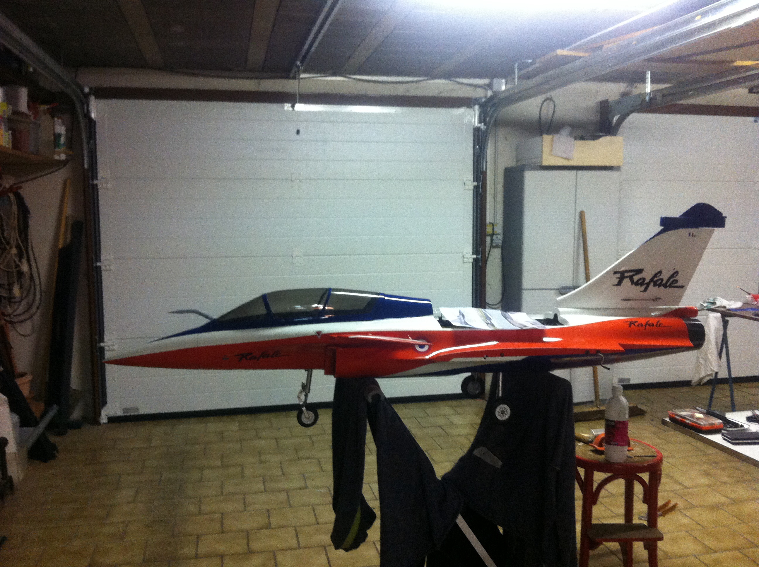

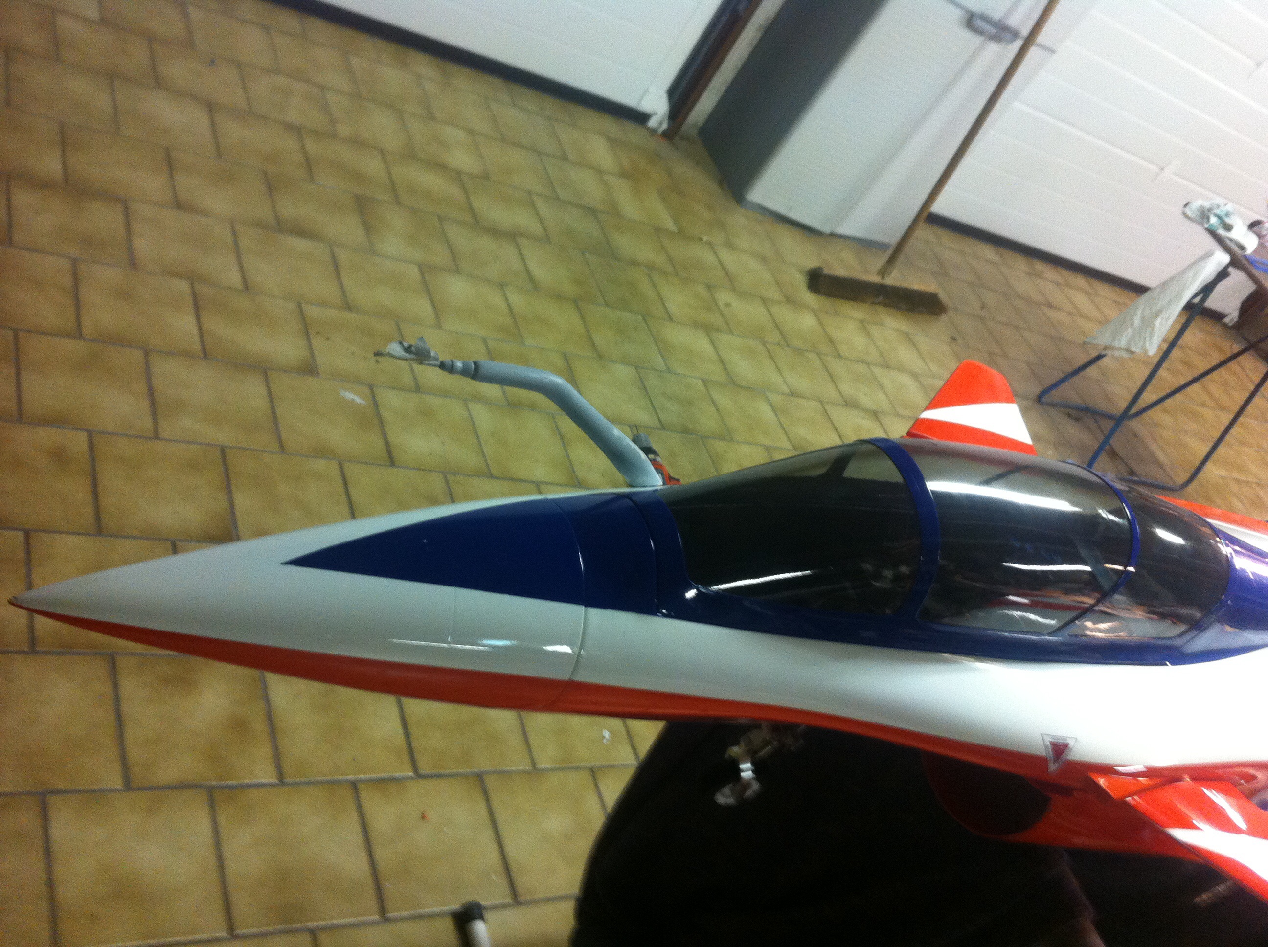

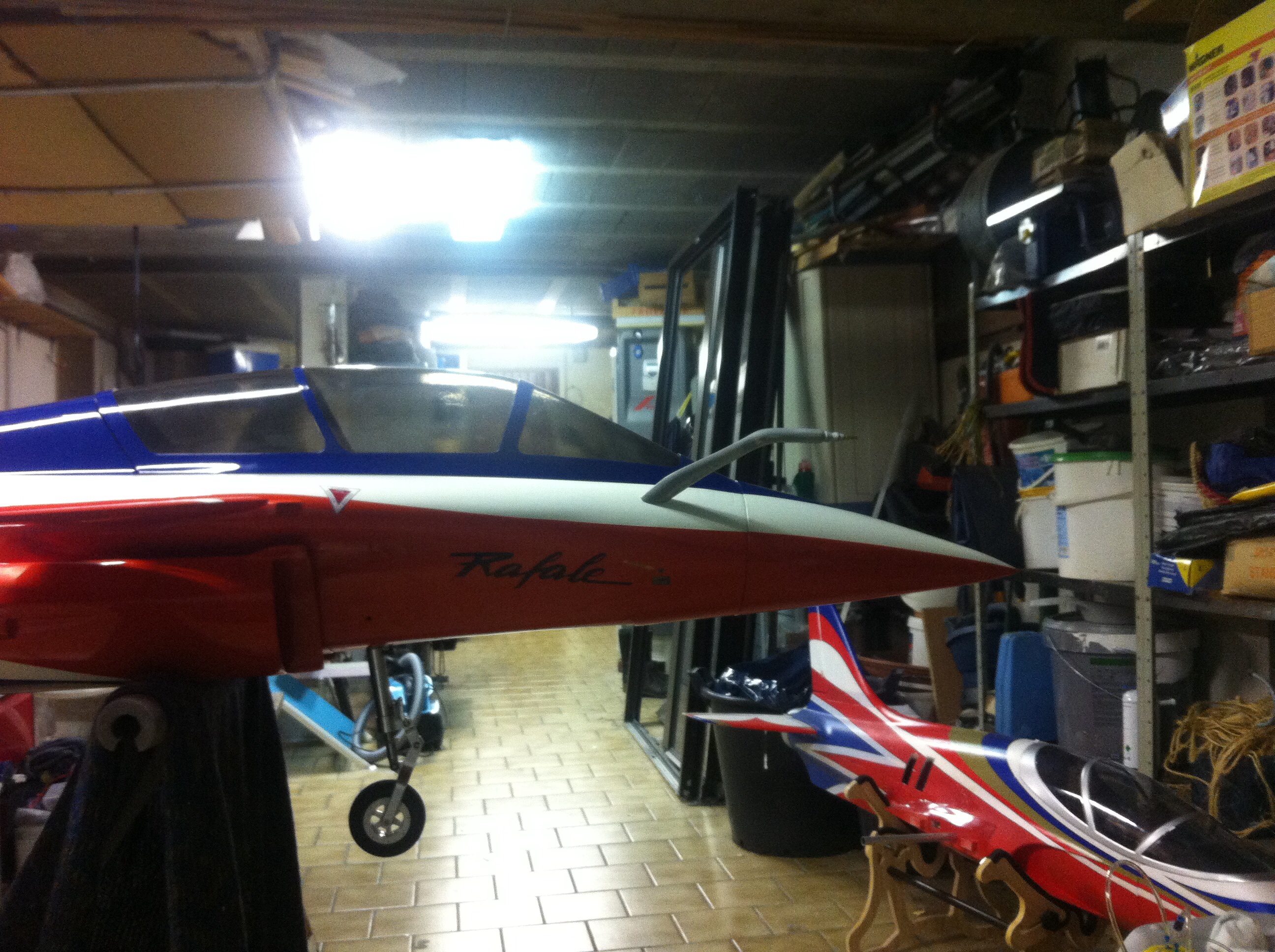

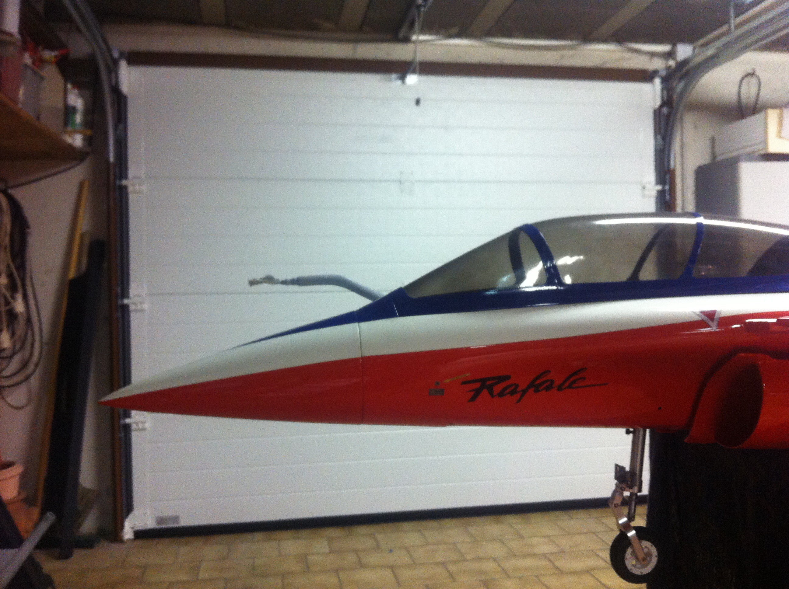

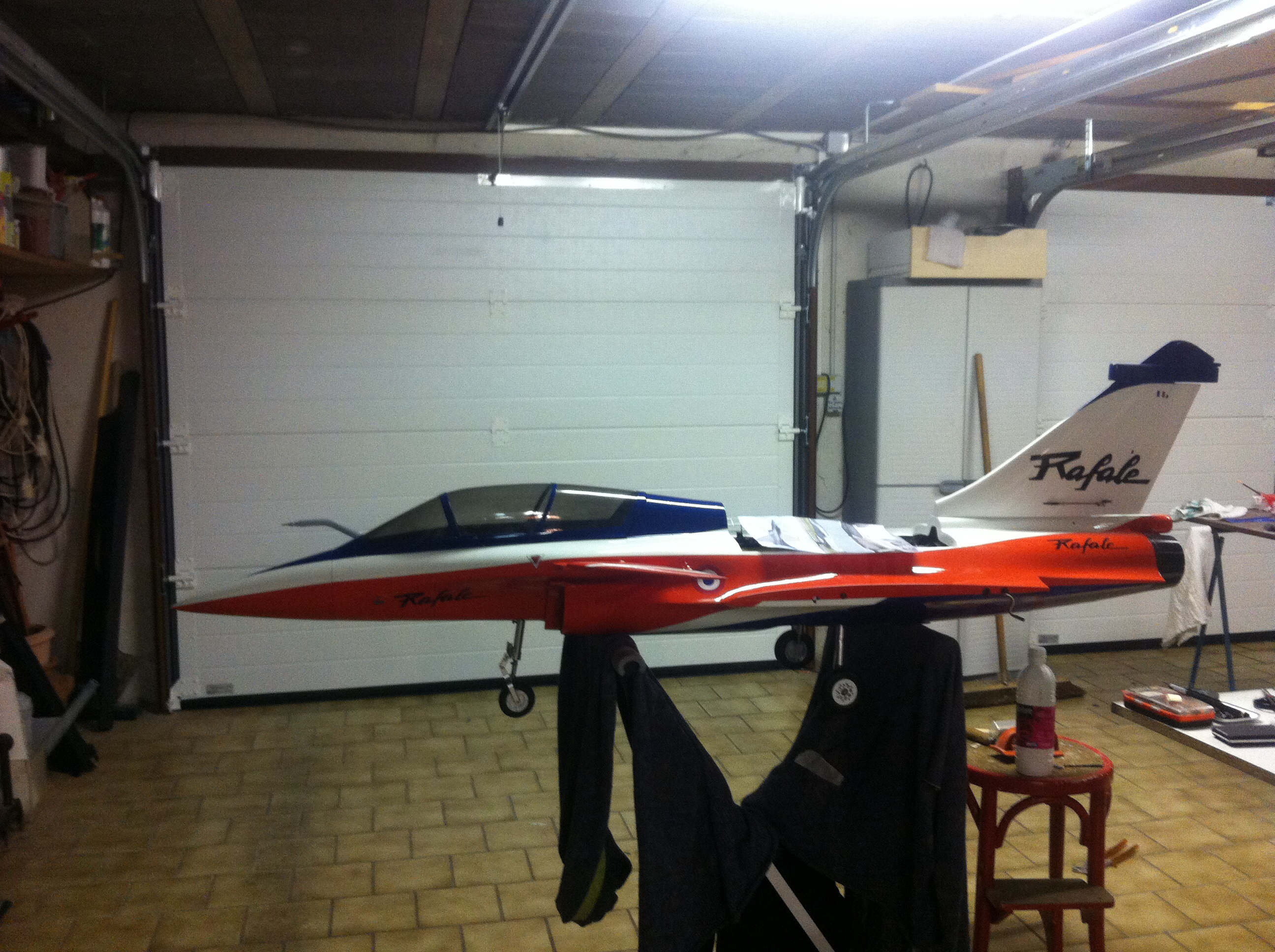

Salut.

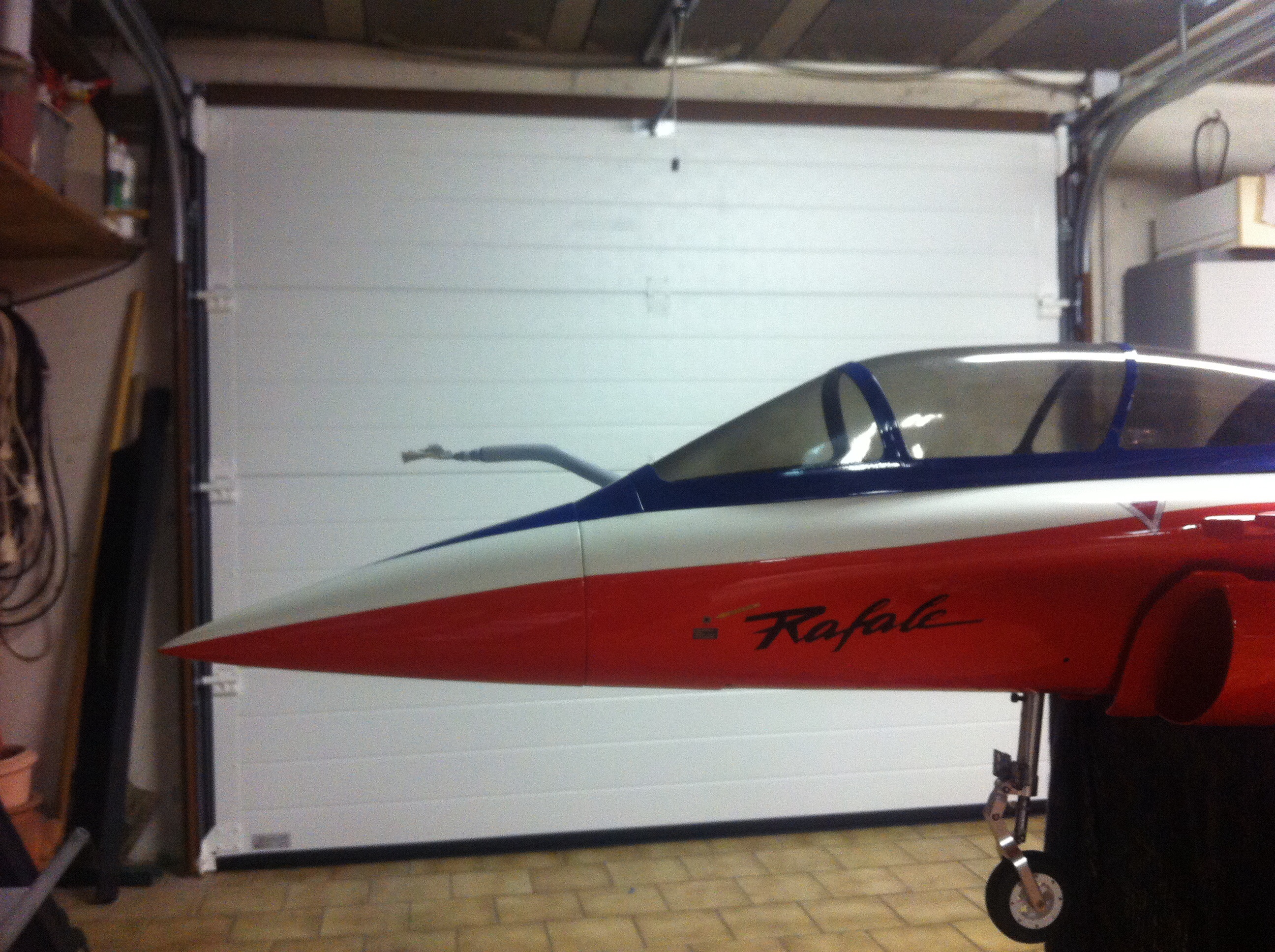

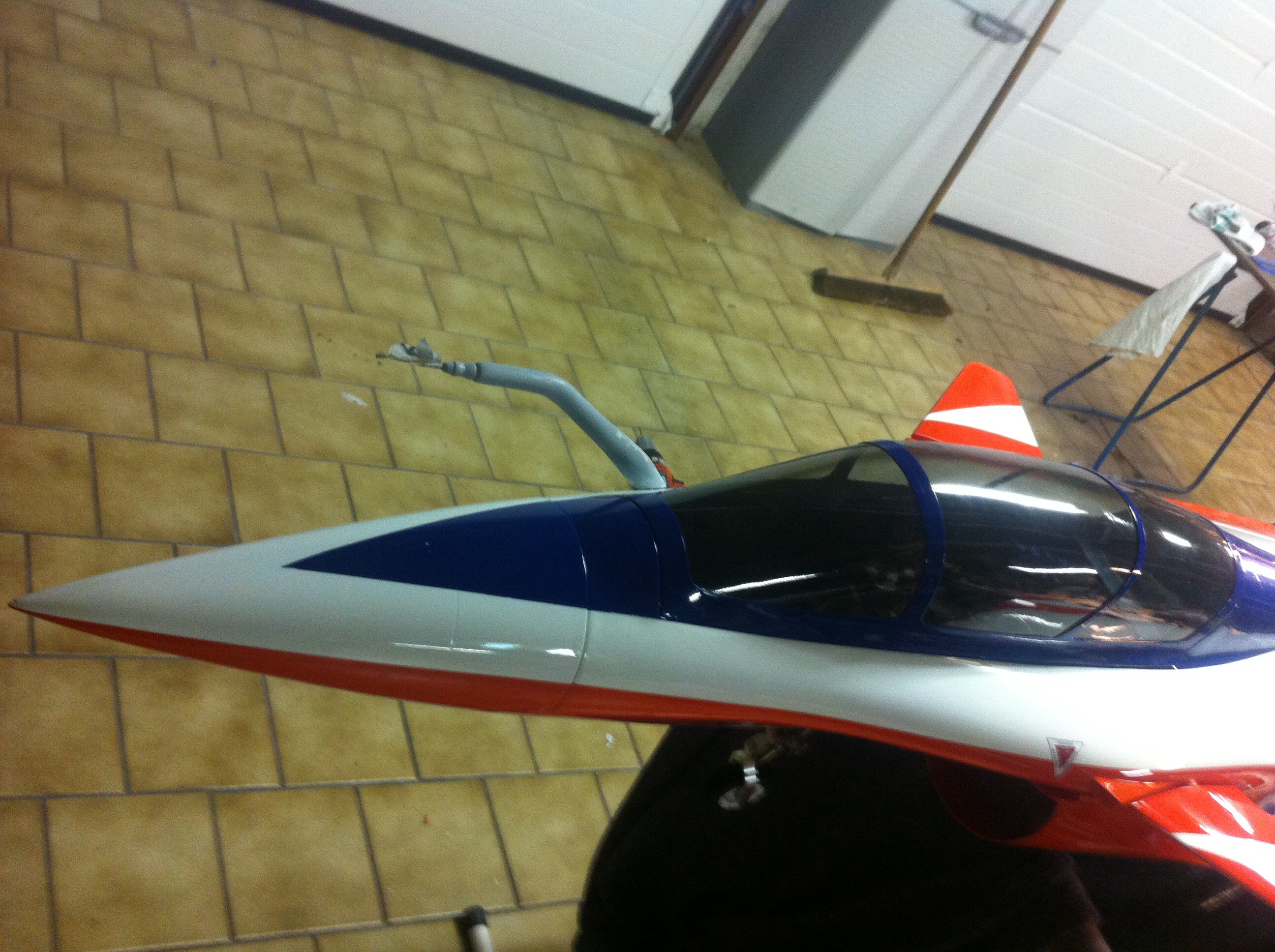

La perche est en grande partie faite (manque la peinture).
Elle est fixée. Et la je peux prendre du recul... Un soucis j'aime pas!
J'ai limpression qu'elle est trop petite.
Vous en pensez quoi?
De toute manière un peu trop tard...

Bonsoir,
elle est 3-4cm trop arrière, trop fine (ton impression de petite taille ) et surtout l'angle de fixation sur le fuselage est bien trop horizontal...
pour le reste c'est bon.
Après tu regardes les milliers de photos de Rafale sur le net et tu auras une idée précise par toi même.

wooo...3-4cm!? J'ai effectivement utilisé quelques photos du net. Si je regarde de coté opposé à la perche ca semblait correct.
Bref...
Je ne peux que te faire confiance, tu es bien placé pour savoir ou elle se trouve
Bon. Ben bravo. Resine, mastique, peinture re deplacer la perche? Me sens pas en fait.
Va falloir que je m'y fasse

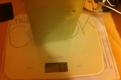

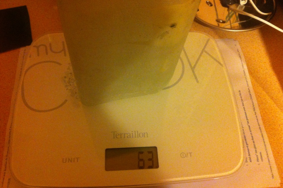

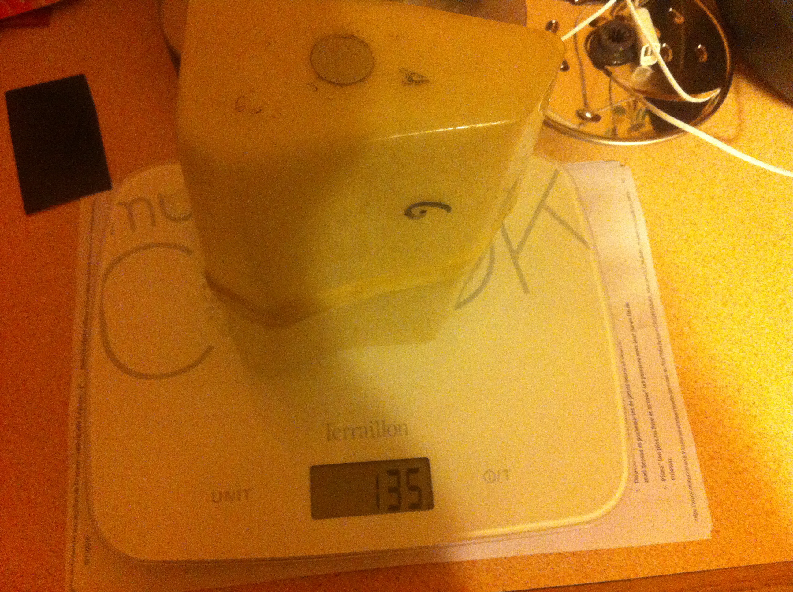

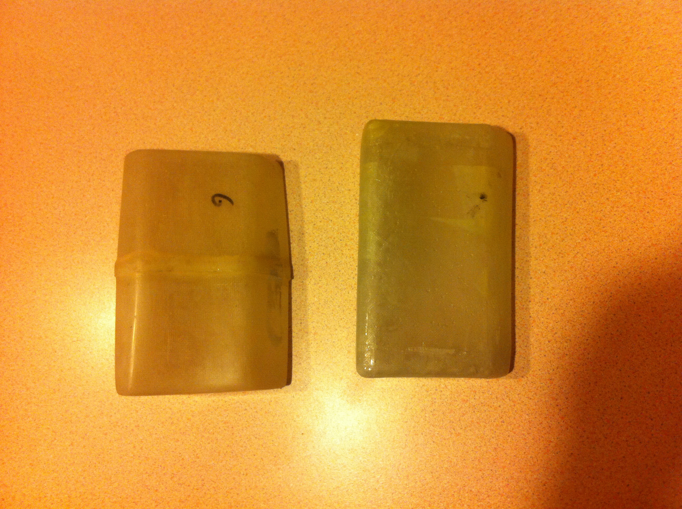

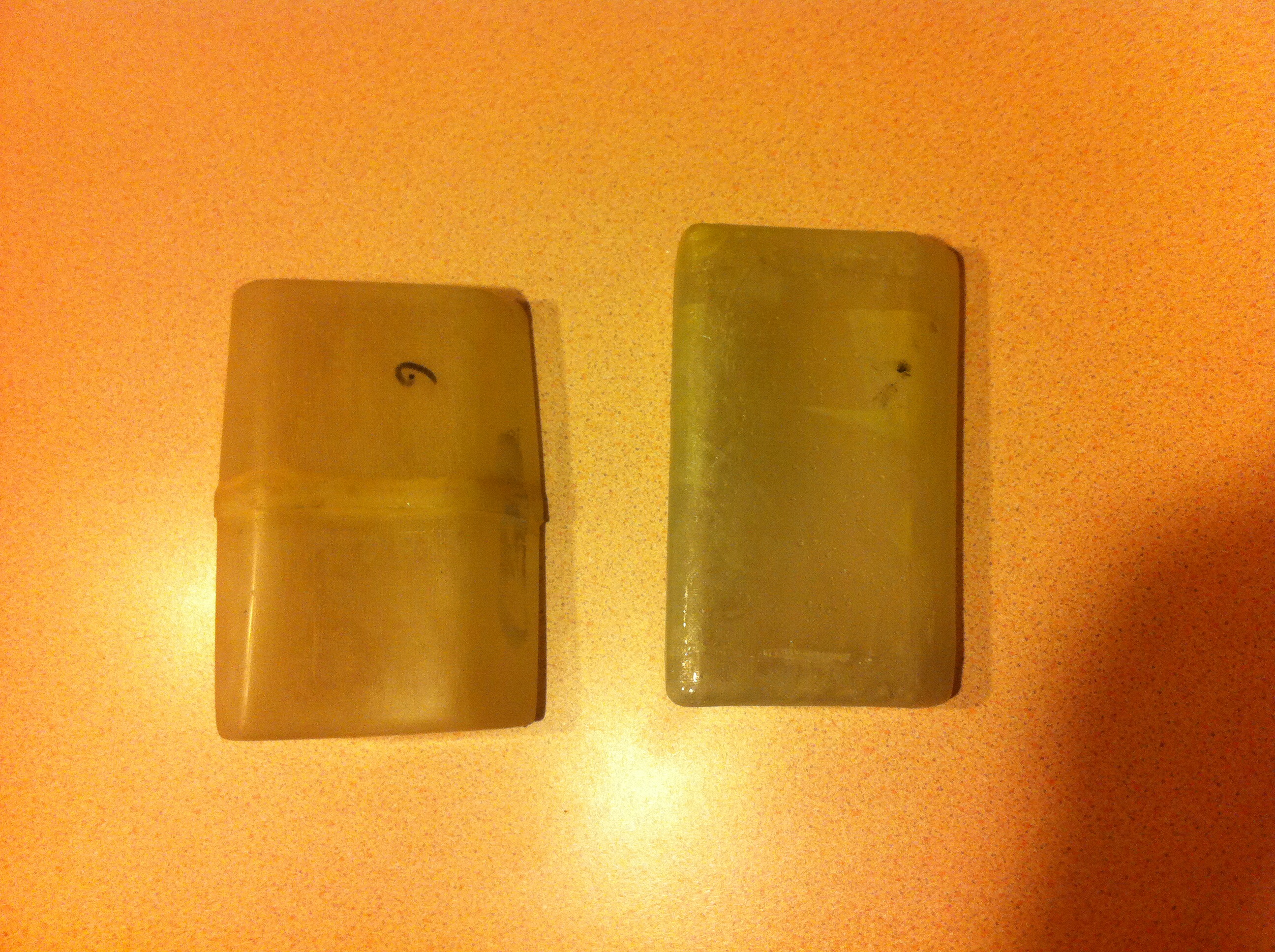

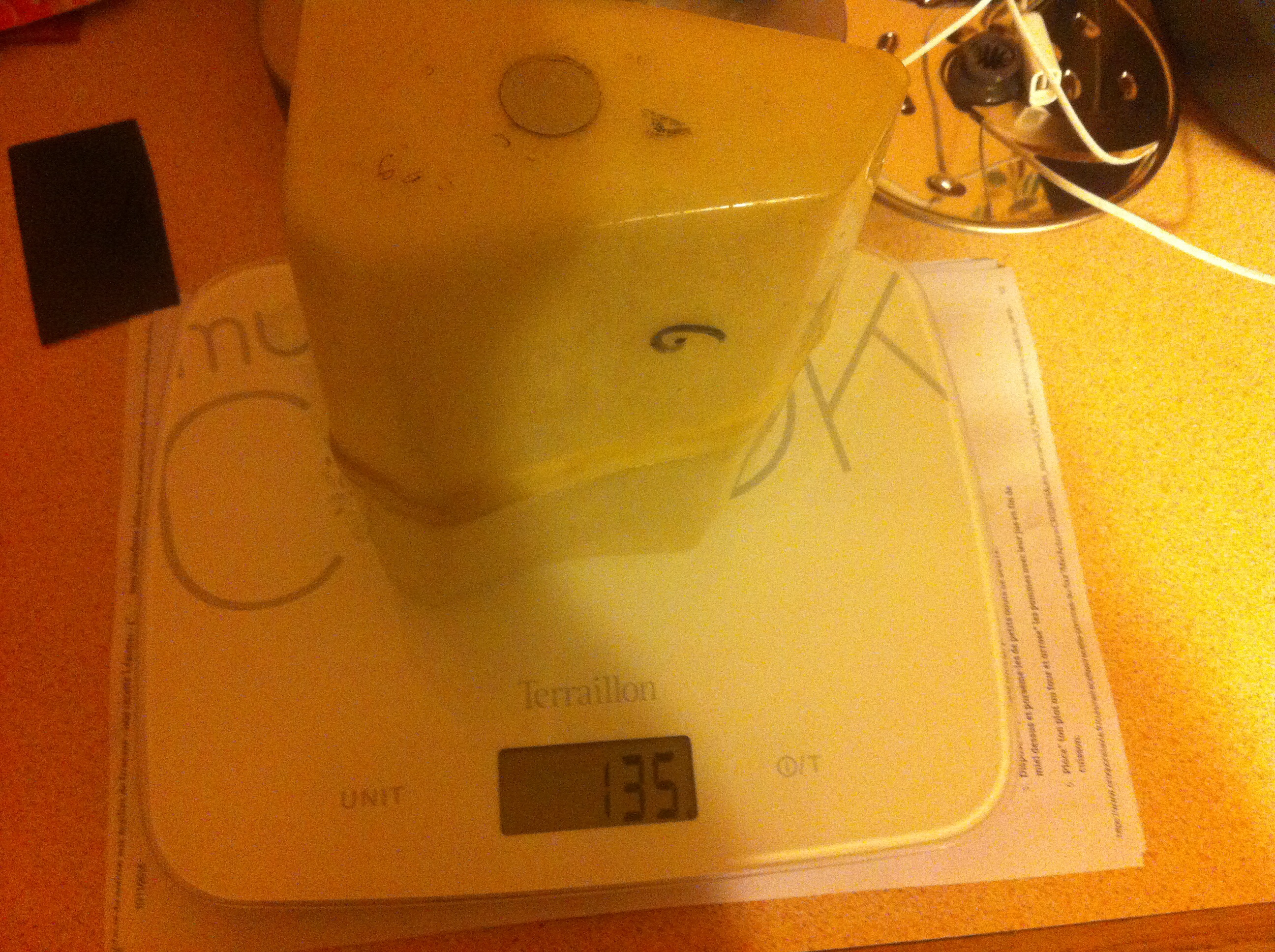

Ca mis à part. Je me suis essayé au moule perdu avec un reservoir de remplacement pour le fumi. Et ca s'est pas trop mal passé. Juste que l'acétone ne dilue pas tout le moule ni le scotch marron. Mais ca se fait avec un peu de patience.
J'ai divisé par 2 le poids. De quoi "compenser" l'ajout de la perche et de pilote par la suite.

mettre de l'acétone dans ton moule perdu!!
ça a du faire une bonne soupe dedans
sans compter toutes les cochonneries qui sont restées dedans et qui lentement vont polluer tout le circuit....
avec la méthode du moule perdu, il faut le couper en deux pour le vider,
puis le recoller avec une bande de tissus...

Salut harpoon.
Oui effectivement poluer c'est ce qui s'etait passé avec ma perche. (petit grumots collé sur les paroits)
Avec le reservoir, j'avais mis du scotch marron qui est resté collé aux parois. J'avais pas une soupe (ou alors tu mets bcp de gruyere!
) mais plutot un gros chewing gum
Une fois extrait. J'ai attrapé mes bandes de scotch avec une longue et fine pince. Ca m'a l'air tres propre.
Bref, tout ca pour dire que je dois m'en etre sorti miraculeusement. (je ne le testerai pas avec mon circuit kero) mais j'ai du raté quelque chose. J'en discutais avec quelqu'un dans le sujet "fabriquer ses reservoirs fibre" ...
EDIT: c'etait avec toi que j'en parlais
Et oui j'ai mixé quelque chose. J'avais souvenir que quelqu'un m'avait dit "en moule perdu ca se fait tres bien".
Une question (c'est mes premiers essais avec la fibre) arrives tu à tout fait en une seule fois. J'entends par la faire plusieurs couche de fibre à la suite? La premier voir deuxieme ca va. Mais arrive un moment ou en placant la suivante, ca deplace la couche precedente
Je dois dire que j'ai pris gout à la fibre mais il me reste à prendre de la dexterité.
Même si j'ai fait de travers merci Harpoon c'est toi qui m'a chauffé sur ce sujet!

Tu ne parlais pas de cette methode (moule perdu) par dissolution à l'acétone? Si on ne fait pas 2 coquilles qu'elle est la methode?HarpoonRS a écrit :bonjour,
je fabrique mes propres réservoirs (selon la méthode du moule perdu) en fibre depuis que je fais du jet.
et je n'ai aucun soucis avec.
j'emploie de la résine époxy, la même que pour les moulages des modèles,
et je mets 3 à 4 couches de tissu de verre 160g.
c'est très résistant, plus résistant que les réservoirs en 2 coquilles assemblées qui ne demandent qu'à s'ouvrir en cas de choc pulvérisant le carburant partout...
j'ai un réservoir en service depuis plus de 5ans,
il est toujours aussi dur et étanche, insensible au pétrole.
l'avantage de fabriquer son propre réservoir, est qu'il sera plus ergonomique au modèle, au plus près du CG, et de plus grande capacité...

le coup de l'acétone c'est pas moi!
t'as du voir cela dans un vieux ModèleMag....
les 2 coquilles c'est en moule traditionnel!
j'ignore pourquoi les tissus se déplacent?
je n'ai pas de problème quand je met 3 ou 4 couches satin 160g/m,
il faut bien les mouiller.
mais à mon gout ton réservoir est trop anguleux,
les tissus ont tendance à cloquer et encore plus si le tissus est épais.
pour éviter cela, il faut faire une première couche et attendre que la résine devienne bien amoureuse avant d'appliquer la suivante...
