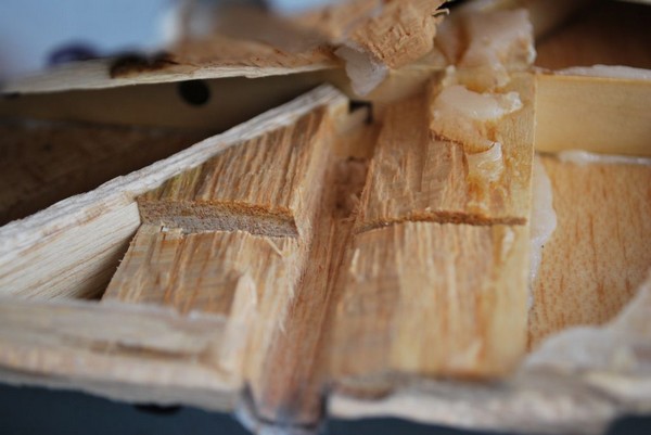

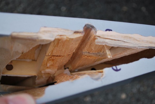

Pour le cas de mon F16, un stab s'est arraché et l'autre est resté parfaitement intègre sans aucun signe de faiblesse.
L'analyse du Stab défaillant laisse apparaître en effet une absence importante de colle.
je pense qu'il n'était pas aux normes :siffle:
J'ai d'ailleurs envoyé des photos aux constructeur et celui-ci m'a rapidement proposé des nouveaux stab renforcés carbone et collé à l'hysol.

Or les photos parlent d'elles même!!!!
Pas de résine dans les saignées qui accueillent les tubes de torsion et balsa de piètre qualité qui ne pouvait que se délaminer dans ces conditions!!!
Des économies de bout de chandelle qui remettent en cause la fiabilité d'une machine et qui peuvent être à l'origine de catastrophe en cas de crash... C'est inadmisible!!!

Qu'il n'y ait pas de colle dans les saignées des tubes ne m'inquiète guere, vu que de toute façon ce n'est pas le balsa, quelle que soit sa qualité, qui va tenir les efforts d'un taileron à ces vitesses sans se délaminer !
Ce qu'il faut mécaniquement c'est que les extrémités de la clé de stab soient reprises dans du ctp costaud (nervures d'emplanture et une autre nervure au bout de la clé). Le balsa ne fait alors que du remplissage sans fonction structurelle, et si le fil est dans le bon sens il convient pour tenir la fourchette anti-rotation de la clé (ce qui ne fait travailler le balsa que en compression vers les peaux du stab).
Ici visiblement la nervure d'emplanture n'est pas assez solide pour tenir aux efforts et s'est ouverte. Le CTP n'est visiblement pas suffisant, il faudra du composite ici !
A la limite, un remplissage au micro ballon / choucroute à la place du balsa serait meilleur en faisant passer les efforts à la peau de manière plus solide que du bois qui va toujour se délaminer.

Comme le dis Nhalyn, ceux-ci présentent à mon sens 3 défauts.
Le premier se situe au niveau de la fourchette anti-rotation dont le diamètre est ridicule(1mm) et qui constitue une véritable lame de rasoir.
Le deuxième, c'est que la peau intrados/extrados n'est absolument pas renforcée.
Le troisième c'est que la nervure d'emplanture du stab est traitée au 60g :o
