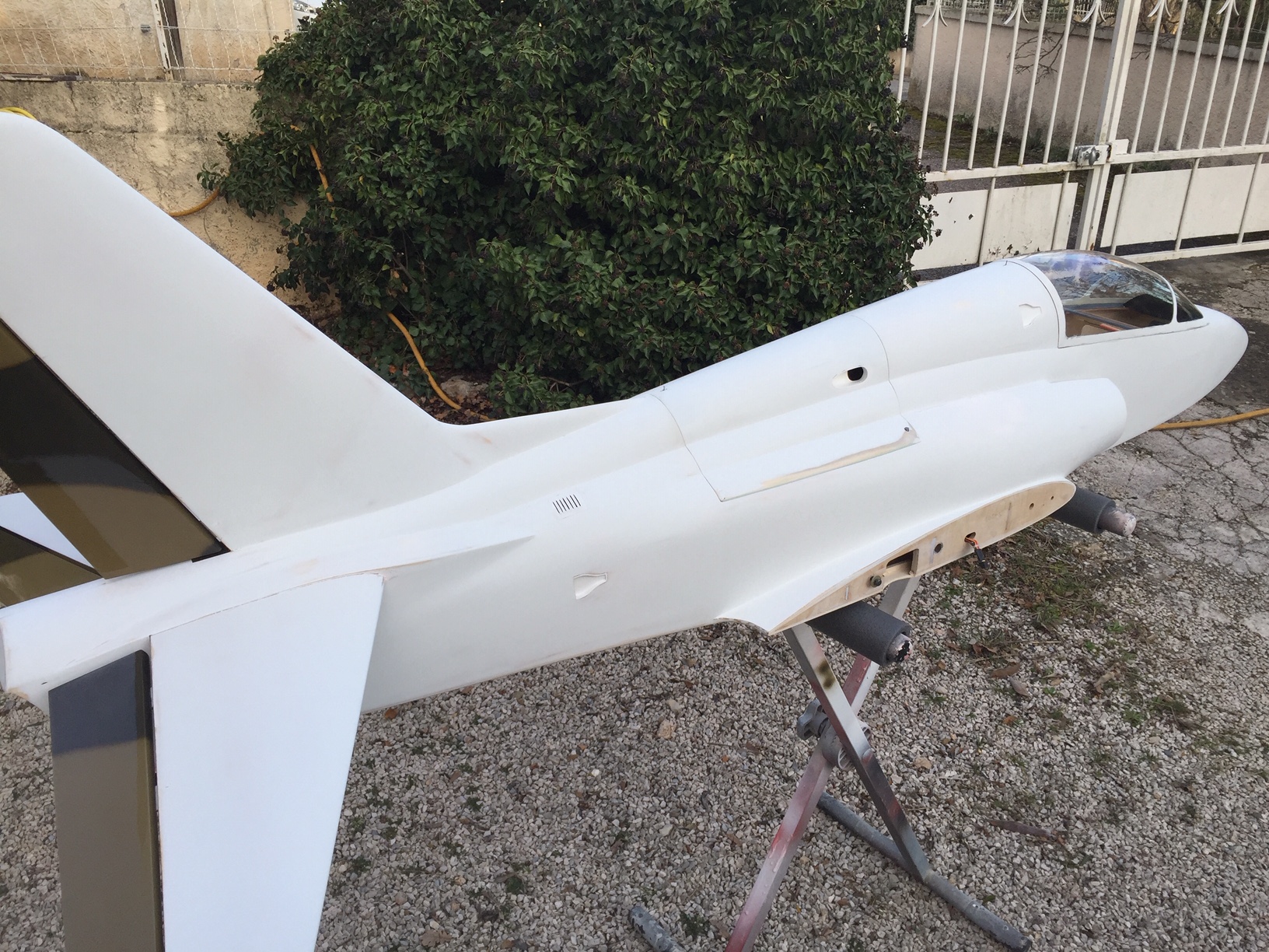

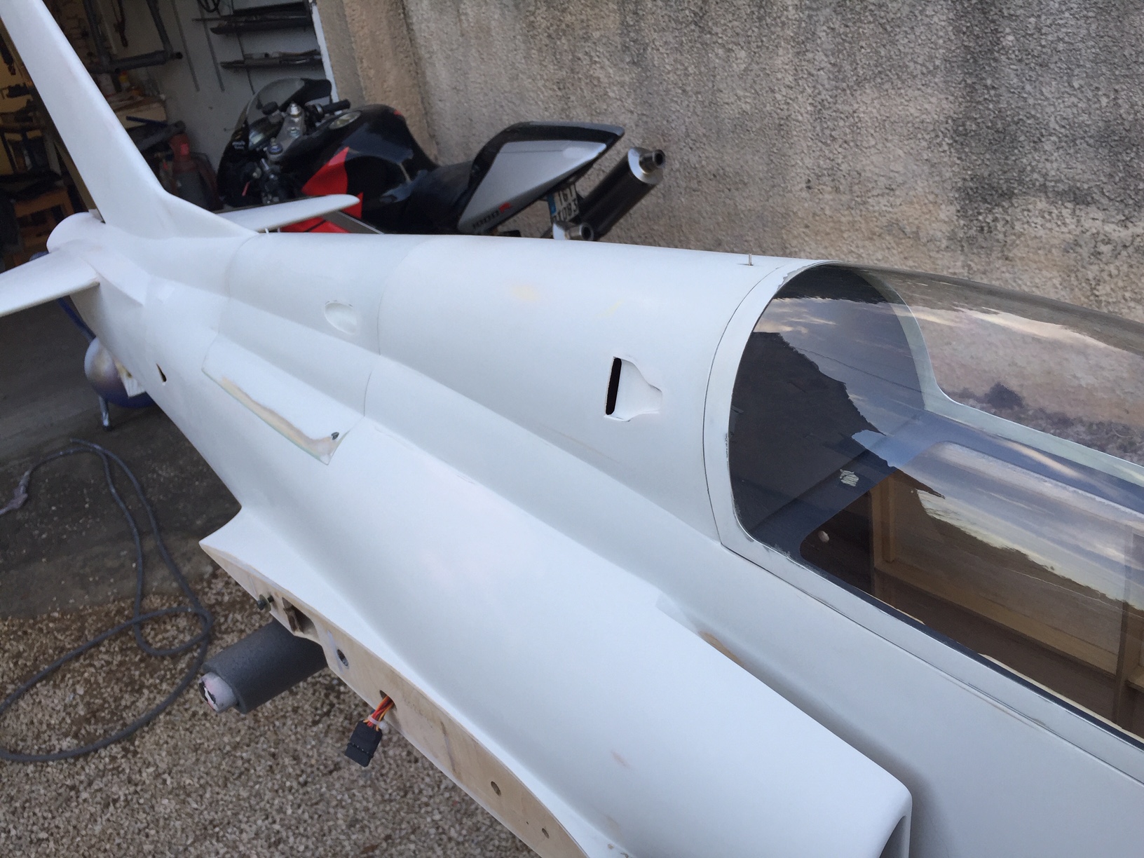

en attendant des jours meilleurs j ai pris la decision de faire quelques entrées d air pour aider un peu la turbine, l avion prendra 50grs tout au plus et ca donnera un peu de relief au fuselage. Je me suis inspiré du reel pour l emplacement et les formes. Photos

Efficace sûrement, et superbe...la moto aussi en background ;)
paulinfrance
Messages : 437
Message par paulinfrance »
jet7 a écrit :Efficace sûrement, et superbe...la moto aussi en background ;)
Aprilia 1000 ?.
