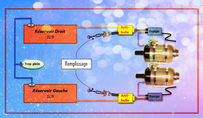

Si rajouter peut être que si un des réacteurs s'éteint il y aura automatiquement une prise d'air en plus.
Pompe et électrovannes ne sont pas étanche à 100% !
Stephane
- Maverick
- Messages : 1476
Salut Twinman
+1 également pour la redondance du circuit d'alimentation... Un réservoir, un UAT par moteur installé...
Dautant plus si tu décidais de garder ton montage et que tu as donc 2 pompes en fonction sur la ligne carburant!!!
De plus, les raccords Festo ne sont pas adaptés pour recevoir ce type de durite: ça fuit...
Uniquement du PUN !!!
De la Tygoon pour équiper le plongeur d'un réservoir (pour sa souplesse) et sa mise à l'air libre uniquement.
Et concernant l'équilibrage, jamais équilibré le mien non plus.
Sur le grandeur, sans pression hydraulique, les cannards "tombent" en position à cabrer, donc ne sont pas équilibrés statiquement...
Jamais de Tygoon en amont de la pompe à carburant car le circuit est en dépression et la durite risque de collapser car la Tygoon n'est pas assez rigide.twinman a écrit :je sort de cette UAT par une tube Tigoon de 6 mm que je réduis ensuite en 4 mm...

Ci dessous le circuit carburant simplifié de mon Sukhoi en 2xM90 pour mémoire.
- Maverick
- Messages : 1476
Salut Gaétan
tu as une mise à l'air libre commune aux 2 réservoirs???? Et la redondance???
- Messages : 2083
Salit PS,
oui comme ça une seule sortie du fuselage vers l'extérieur. ..pas de pb.

merci beaucoup pour vos conseils.
OK, je comprends qu'en séparant les circuits on se pare contre un pb d'UAT ou de plongeurs et on a qq chose d'élégant ou tout parait doublé. Je comprends aussi qu'on pourrait avoir un peu d'air qui filtre depuis un réacteur arrêté (quoique là g un doute vu la faible dépression, je ferais le test). On pourrait aussi ajouter que les pompes ne s'influencent pas mutuellement.
Néanmoins je ne vois pas le coté indispensable du truc, on pourrait aussi argumenter qu'en multipliant les UAT et les tubes on augmente les risques qu'un truc foire.
Bon j'aime bien me triturer les méninges (c le coté sympa de notre hobby) mais sauf experience contraire (qq qui volerai en bi-Turbine depuis longtemps sans pb avec alimentation commune) je vais suivre le conseil d'une double UAT.

Salut Twinman,
Se triturer les méninges, se remettre en cause, douter de certaines expériences éprouvées puis prendre une décision c'est excellent!
Ce sujet de l'alimentation des turbines est déjà vaste pour mono réacteur et sur les terrains les différentes solutions connues marchent bien.
Quand on touche les multi-turbines, certe celà se complique, cependant sur les meetings on peut voir des solutions éprouvées et fiables Ex: Gros Rafale AD, le SU27 de Gaëtan entres autres.
Il y a deux exemples sur lesquels on peut se questionner et j'aimerais (entre autres jettistes?) bien connaître le détail de leurs systèmes d'alimentations:
1 )Celui d'un champion : Le Yak 130 de Vitaly Robertus. (Système que l'on peut supposer "Classique" [Multiple de mono Turbine]- V.R. n'a sûrement pas envie de risquer un flame-out en compétition )
2) L'aile de JetMan -Yves Rossy pour ses 4 X JetCats (Passés de 4xP220 à 4xP400) Alimentés en Kéro & fumigène. Et là, pas bon la bulle d'air & le flame-out (bien qu'il y a système de survie pour l'homme), Ici on peut supposer que Le alimentation des 4 Réacteurs doit être techniquement au top, et de plus léger. Si Yves Rossy y accroche sa peau. cela doit être bon pour nos Jets non?
Si il ya des membres de la communauté ayant des infos sur ces exemples... Bienvenus! Avec Twinman cela nous aiderai à nous éclairer sur le sujet
Bien cordialement
SBD
Bien cordialement
SBD

Alphajet de Stephan Laurens: même montage que moi ils ne veulent pas prendre le moindre risque.
Je rappelle juste une chose qui va vous paraître simple: subsister un risque signifie qu'on s'en remet a la chance pour une certaine part. Beaucoup d'entre nous n'ont pas suffisemment de temps et d'argent pour ça.
Encore une fois, tous les gouts sont dans nature et sont respectables. Je n'adopterai cependant pas ton montage sur mon bi-moteur...je ne joue pas au Loto pour les mêmes raisons. .
