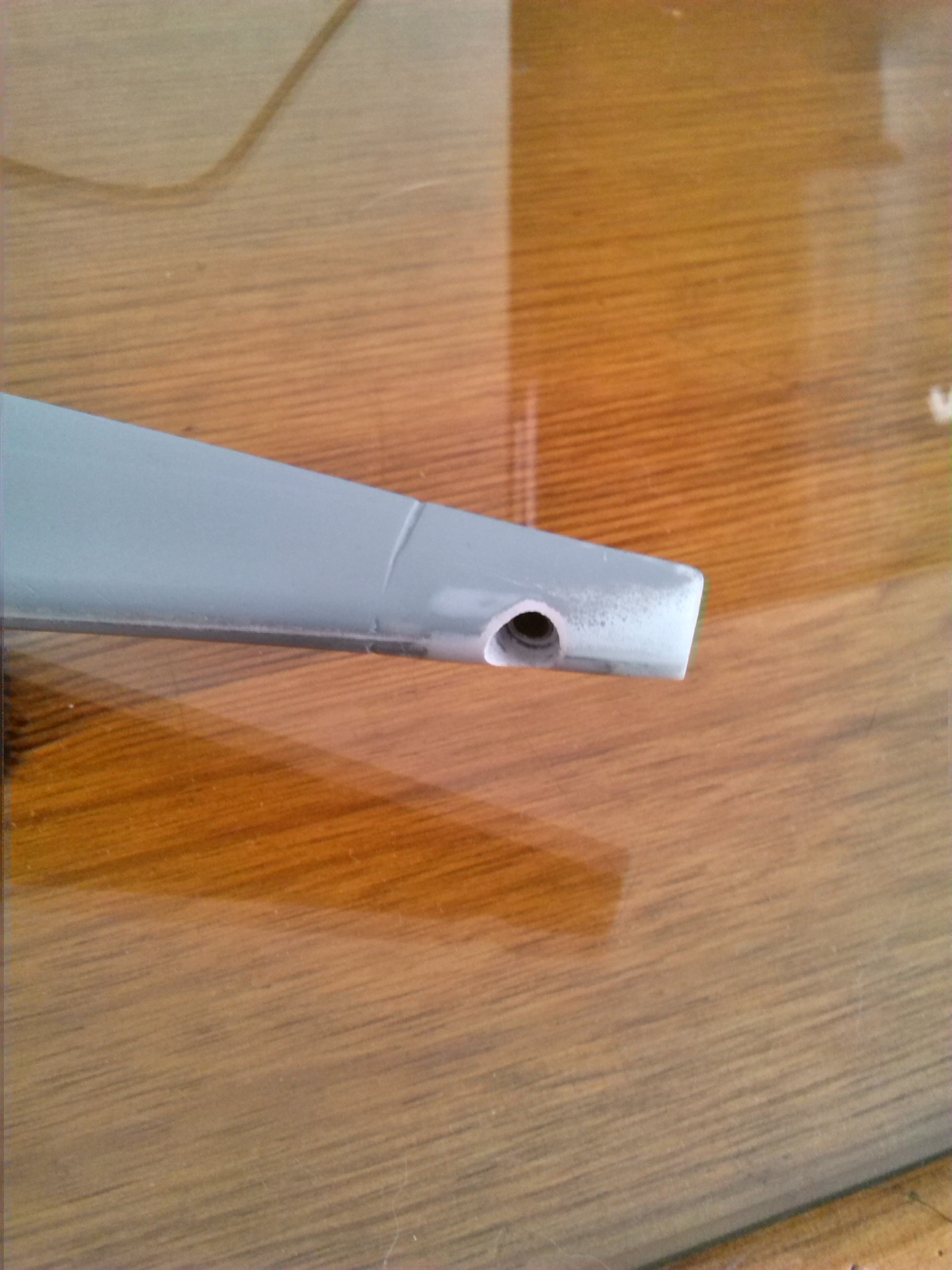

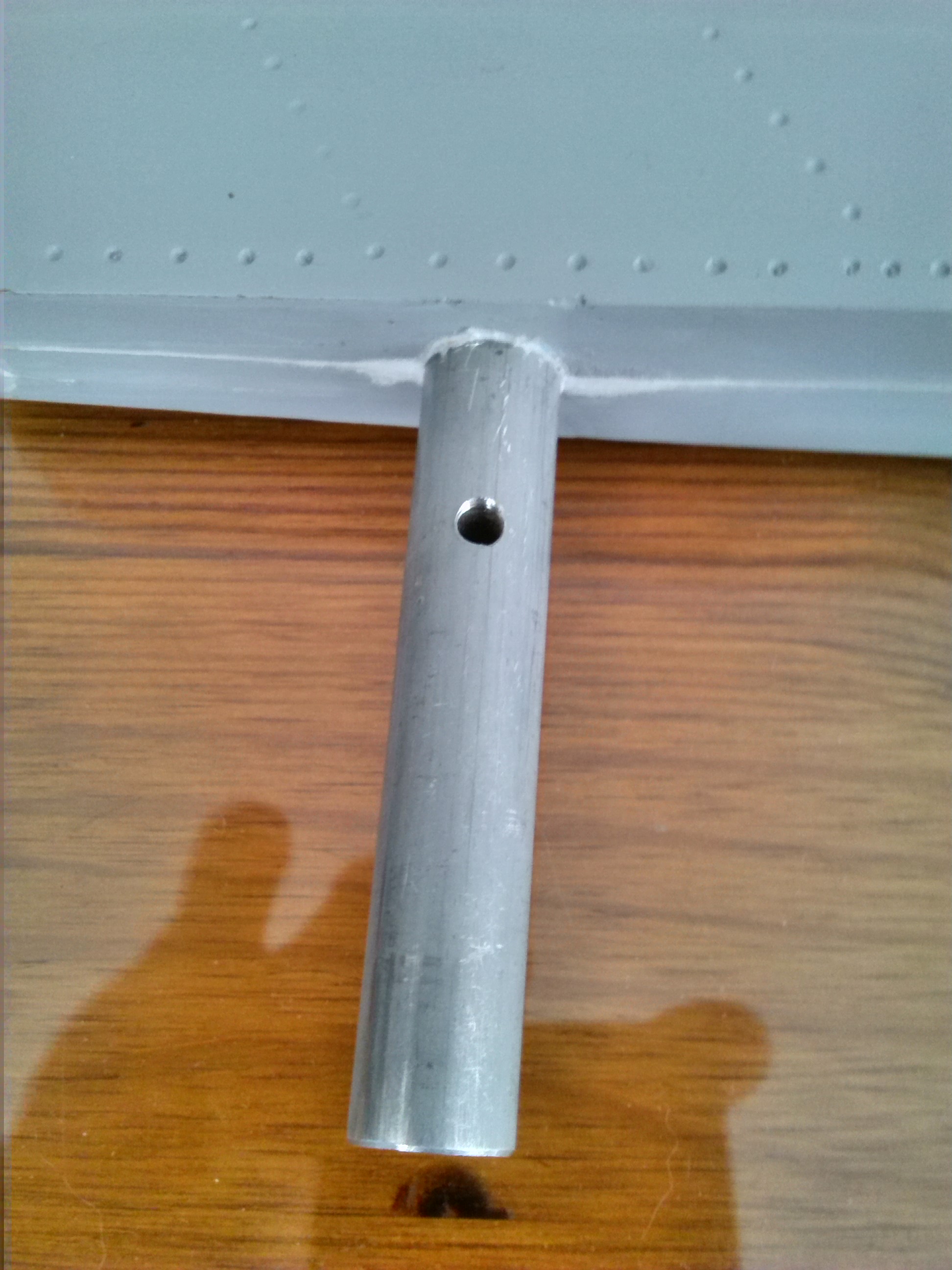

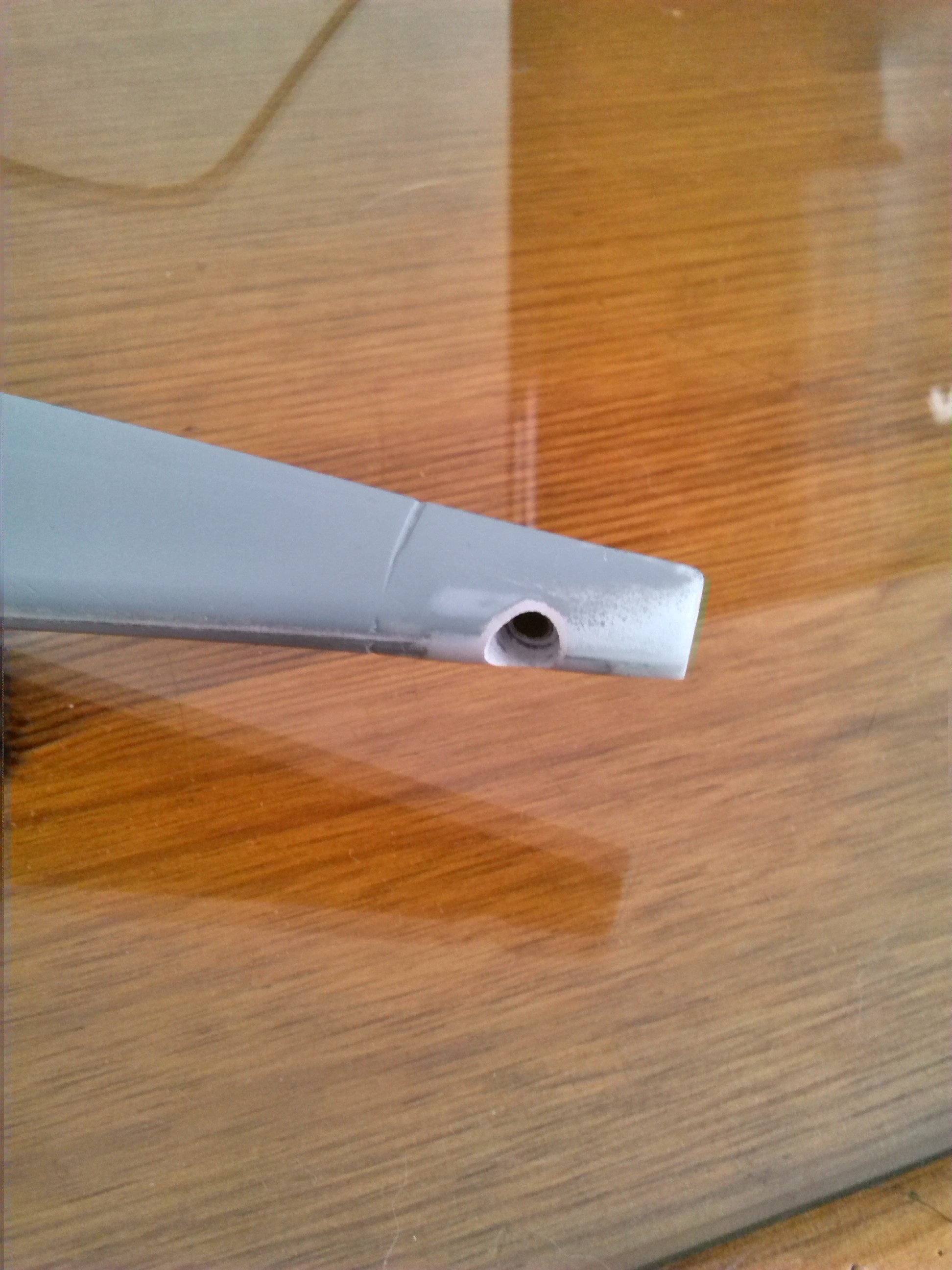

bonjour à tous
voilà la solution que j'ai adoptée:
photo1:
insert en bois dur collé dans le tube (tourillon hêtre Ø10)
suite à une tentative de tarauder dans le bloc de ctp du fuselage en M3, le taraud étant trop court, je suis passé à la taille supérieure... donc un trou taraudé M4 en travers + une vis M4 photo2:
une vis M3 à la pointe avant de la dérive, avec insert en tube laiton Ø4 et un écrou à griffes dans le fuselage
