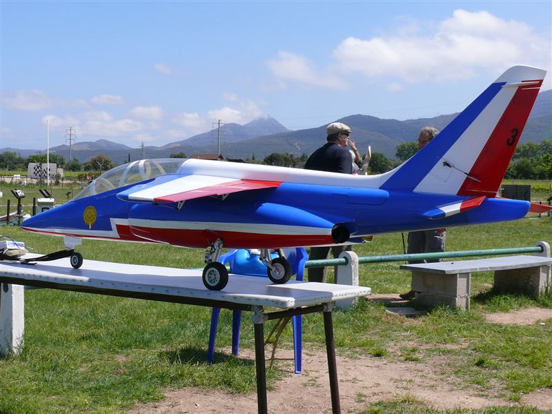

Nouveau AlphaJet JetLegend !
cap10
Messages : 408
Message par cap10 »
Alphajet (1).JPG (103.84 Kio) Consulté 3293 fois

cap10
Messages : 408
Message par cap10 »
Pour "voir", je vais tenter progressivement de réduire les débattements avec en regard un expo moins important...
Mais sur l'expo, je constate tout de même des "goûts et couleurs" forts variables d'une personne à l'autre; J'ai tendance à piloter avec beaucoup d'expo !
A suivre...
Merci,
Alain.
