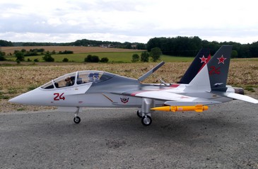

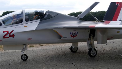

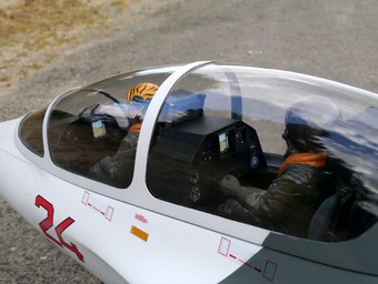

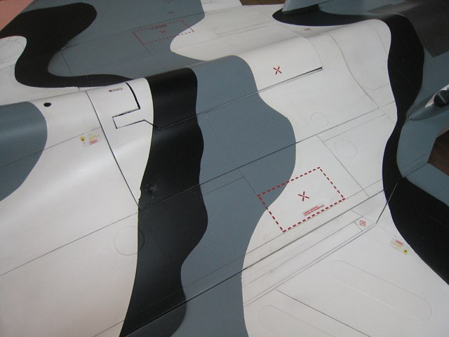

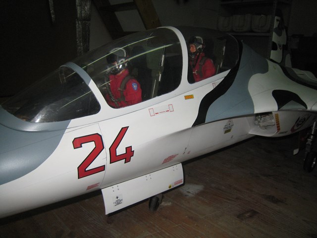

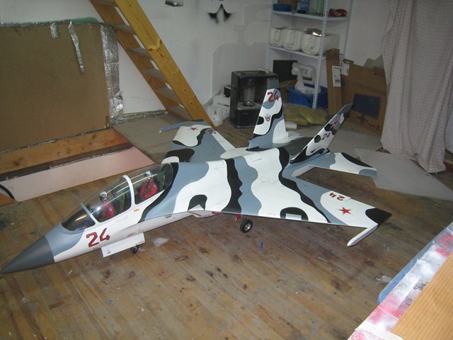

voila M. PASQUET le déco qui la faite
- IMG_1679.jpg (46.82 Kio) Consulté 4051 fois
- IMG_1680.jpg (42.75 Kio) Consulté 4051 fois
- IMG_1681.jpg (47.06 Kio) Consulté 4051 fois

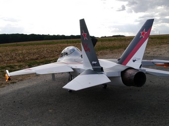

suite
- IMG_1675.jpg (48.24 Kio) Consulté 4051 fois
- IMG_1676.jpg (43.35 Kio) Consulté 4051 fois
- IMG_1677.jpg (40.19 Kio) Consulté 4051 fois

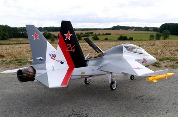

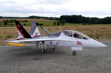

suite
- IMG_1671.jpg (48.96 Kio) Consulté 4051 fois
- IMG_1673.jpg (49.05 Kio) Consulté 4051 fois
- IMG_1674.jpg (39.28 Kio) Consulté 4051 fois

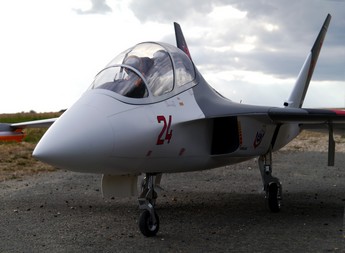

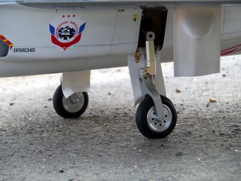

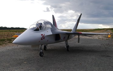

apres les essais en vol dont voici la video par GEGE08
https://www.youtube.com/watch?v=kL-EMq9 ... MlSQmjhuqI[/video]
BILAN:
Machine qui a une belle présence en vol
Tres tolérant avec le CG respecté de la notice, il suffit de voir l'attero de la vidéo
Les trappes étaient actionnées par des servos de 6 kg, ils n'ont pas résistés!
J'ai modifié la position des servos dans les ailes et supprimer les servos de trappes du fuselage par un système de biellettes que fournit maintenant Christen
La tuyère vecto est efficace en "dérive" avec 2 cm de débattement, en "prof" elle est commandée par l'inter du train (fonctionnelle quand celui ci est rentré avec 2 cm débattement)
Il a une finesse terrible, il faut tout sortir obligatoirement pour se poser , autrement il allonge............
3/4 du vol à mi-gaz avec M140
Après 15 vols j'ai attaqué la peinture avec mes propres moyens....... amicalement
alex
