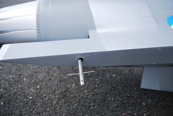

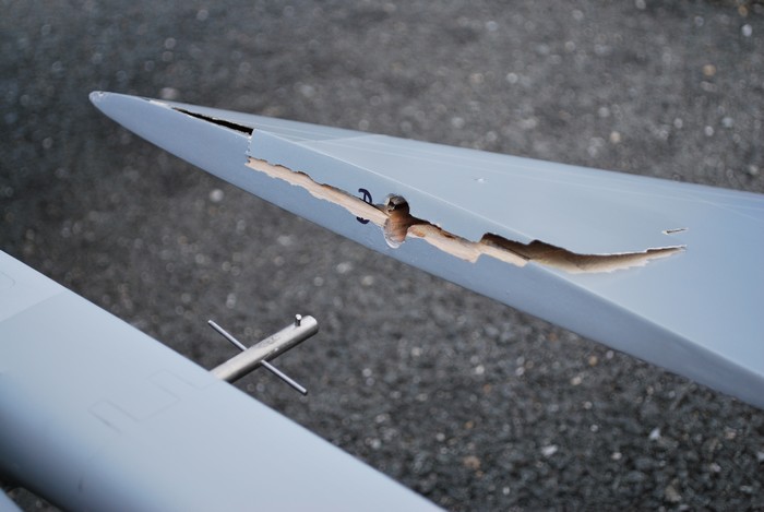

Bref,après décollage je me présente pour un 1er passage piste à environ 200km/h et au moment ou j'entame la ressource un MEGA flutter de dérive apparaît générant quasi instantanément l'arrachage du taileron droit.
Je reduis immédiatement les gaz et laisse l'avion poursuivre sa montée dans un bruit impressionnant avant d'entamer le virage à gauche qui me ramènera en vent arrière.Sauf que l'action à cabrer qui suit la mise en virage a une furieuse tendance a me faire passer sur le dos.Normal, je n'ai qu'un Taileron.
Je relache donc la profondeur, ce qui a pour effet de remettre les ailes horizontales mais avec un angle à 30° à piquer.J'augmente donc la vitesse afin d'améliorer l'efficacité des gouvernes.En gros, l'avion reste pilotable en intégrant qu'une action à cabrer/piquer doit générer une action aux ailerons correctives(quasi à fond).

Perte du taileron droit?
Je cite la réponse du constructeur:
"The flutter might start from the rudder and then the vibration cause the elevator stab to fail".
Je pense effectivement les vibrations peuvent générer ce type de rupture...

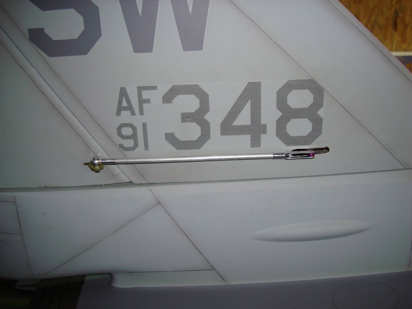

Sur le mien c'est la premiere chose que j'avais fait, commande extérieure....Tant pis pour le loock ! Trop de personnes sur internet citent des problèmes sur les dérives des F16 1/6 toutes marques confondues, apparement le moindre jeu se paye cash à haute vitesse (certains sont rentrés avec juste 1/3 de la dérive...)!

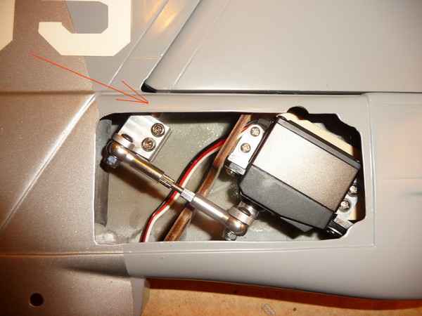

Je pense que ton PB de flutter soit due au fait que l'axe de ta derive n'etait pas guidé au niveau de l'embase de ta derive. (voir flèche en rouge sur l'image) Rajoute un fourreau en laiton et ton montage sera parfait.

La dérive ayant certainement été fragilisée lors de cette aventure, j'attends maintenant une nouvelle dérive et le montage sera extérieur comme pour le tien Gilles.
Tu as certainement raison Stéphane,mais là,tant pis pour le look...
