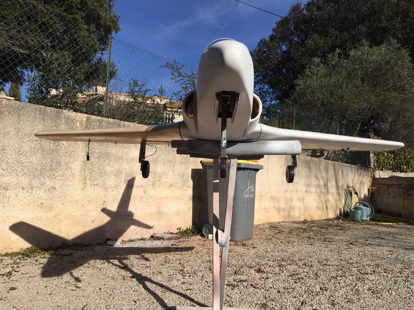

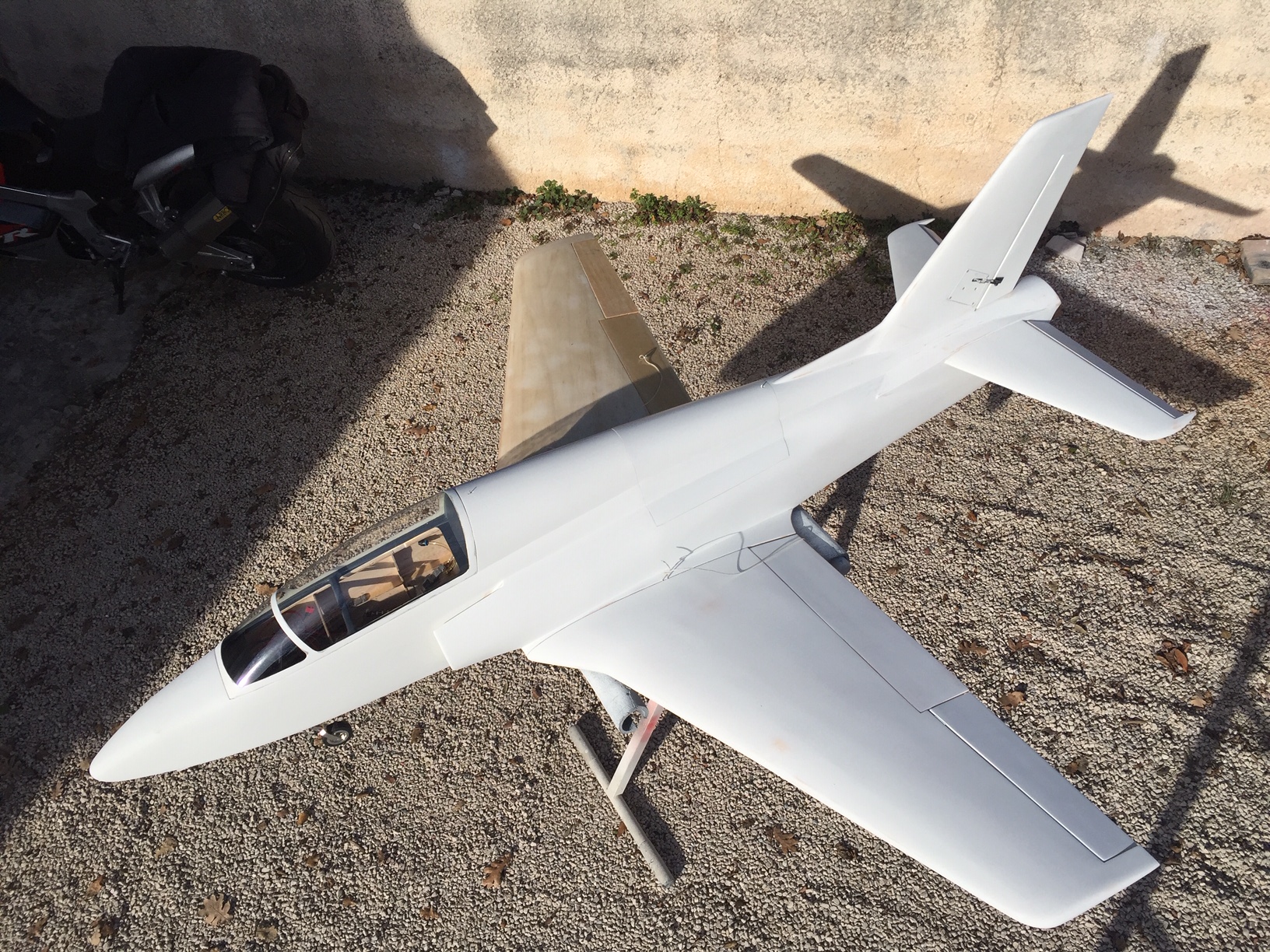

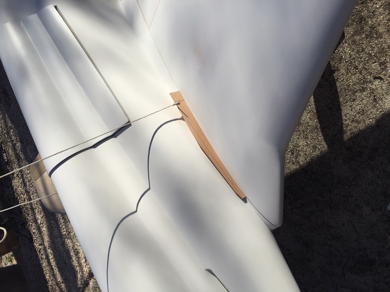

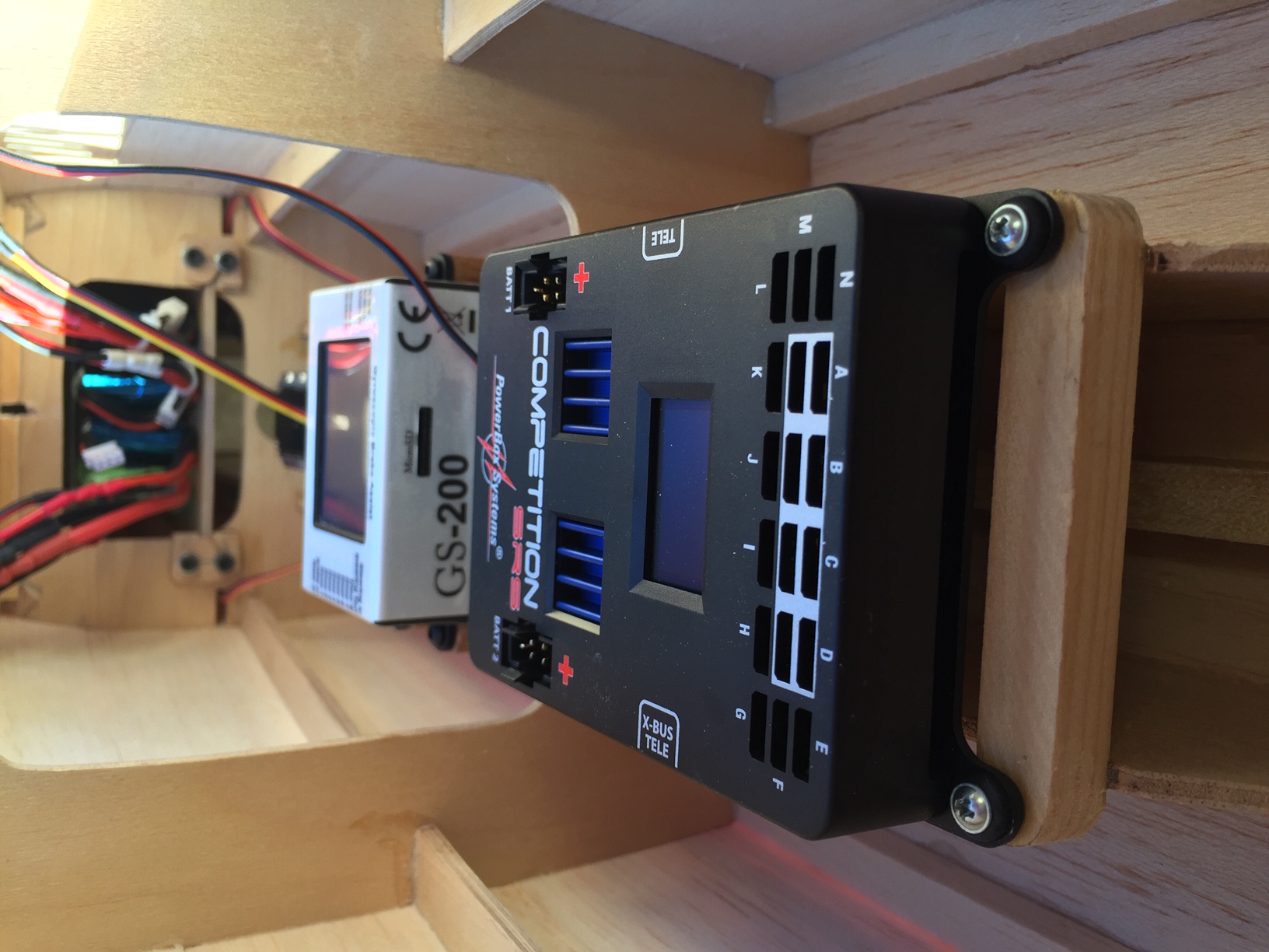

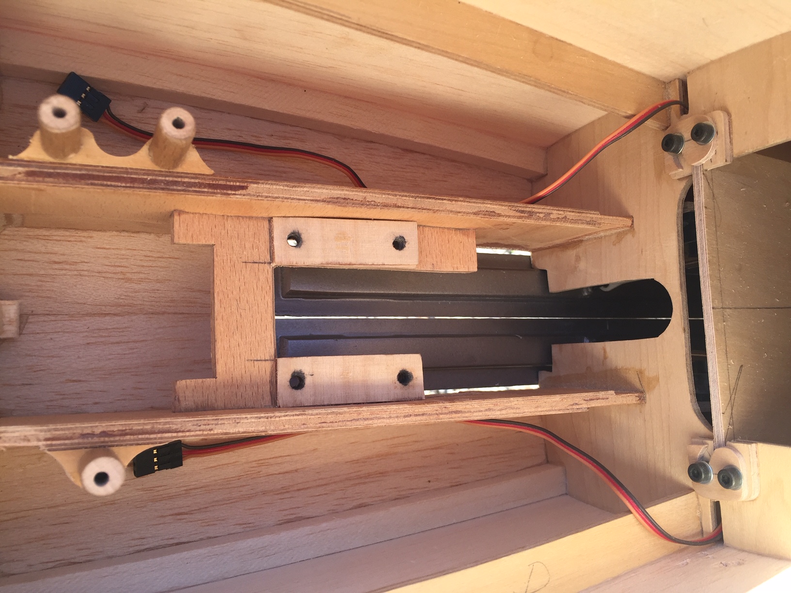

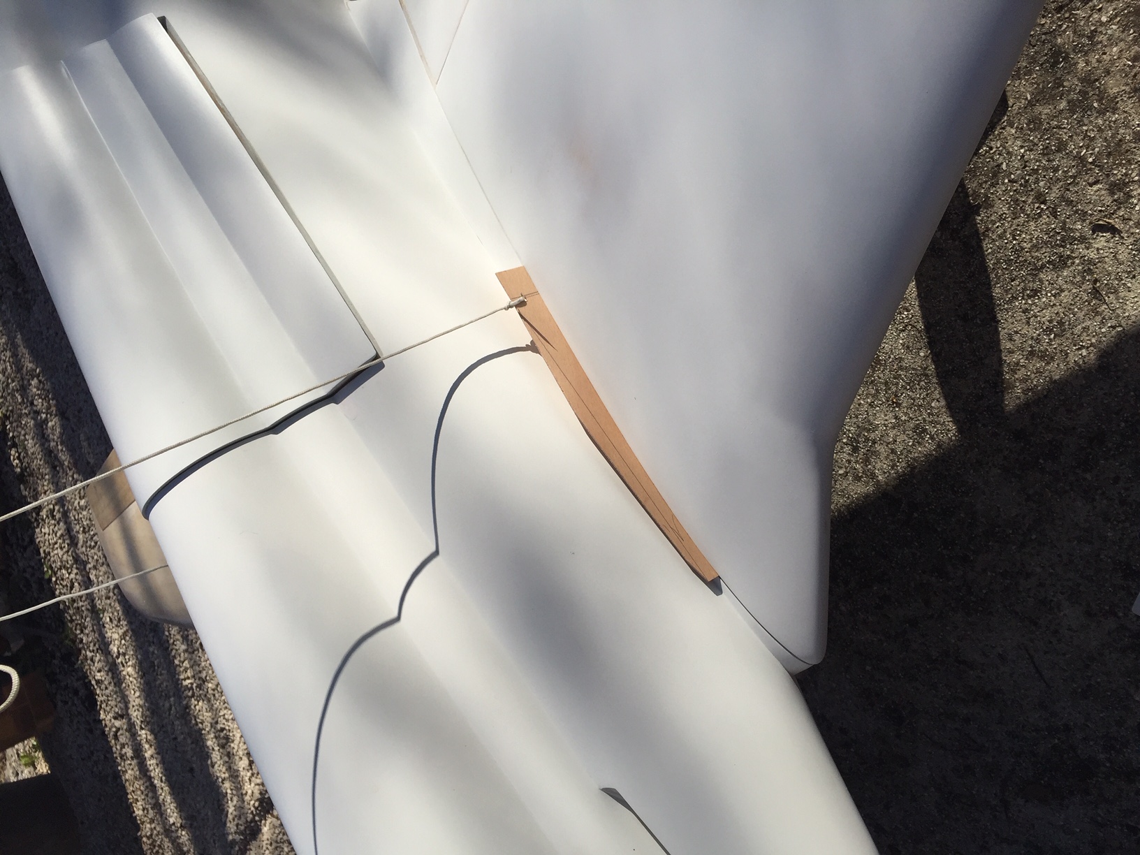

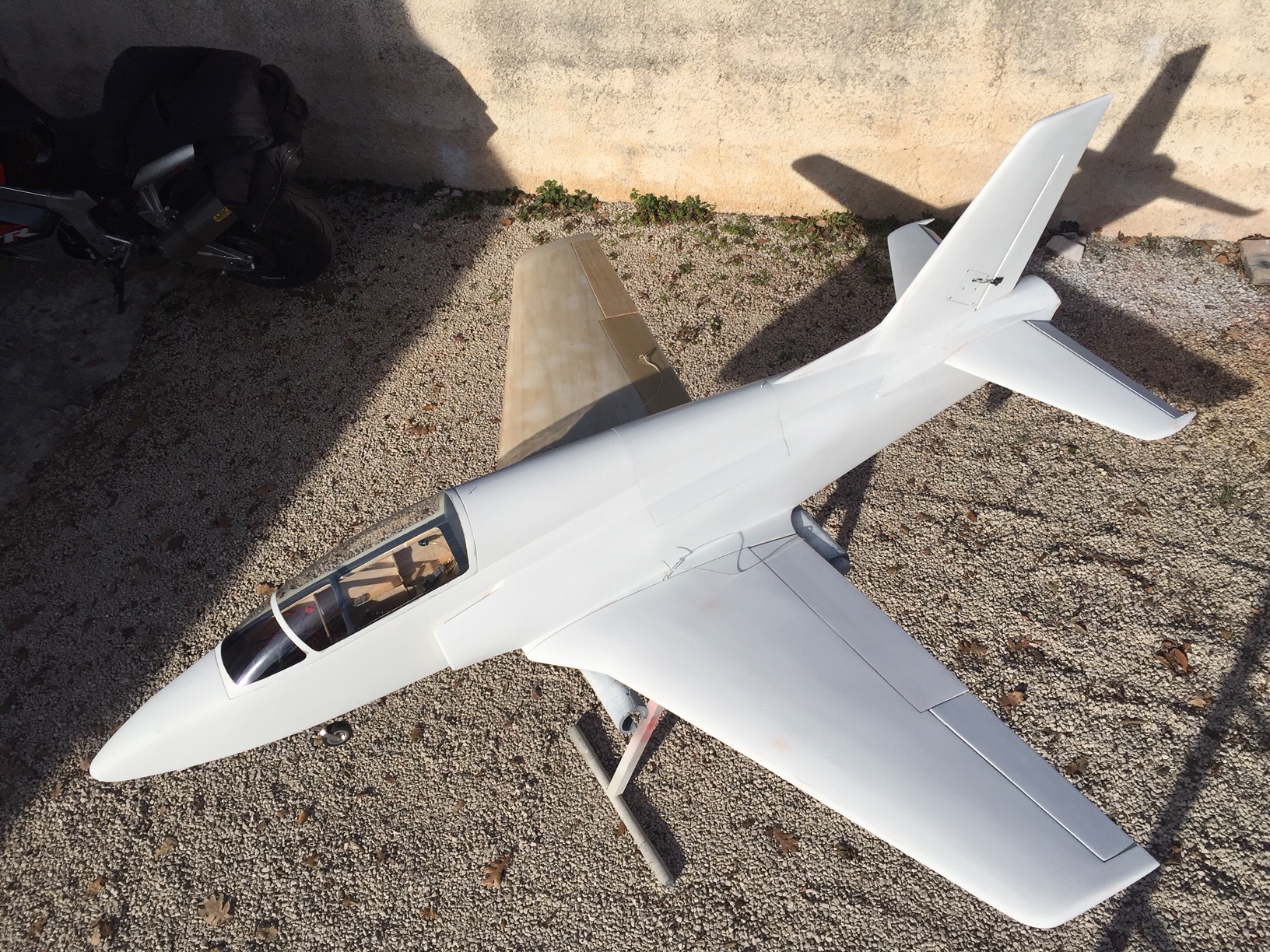

Bonjour à tous, aujourd hui montage à blanc complet pour centrage et pesée. J ai mis deux cordelettes autour des clés d aile et j ai dû rajouter 240gr pour obtenir le centrage (reservoir anti bulle plein et position du train qui donne le centrage le plus arriere c est a dire train sorti). J ai rajouté 40gr sur l aile droite (sans appret), et j ai un poids total de 11,5 kg :? .Prochaine étape fabrication des differents supports et particulierement celui des accus, je vais essayer de faire un support facilement demontable (recharge) qui sera placé le plus avant possible, il faut que j arrive a centrer l avion sans plomb (ou quasi). Je vais certainement faire les premiers vols avant la peinture, j ai peur que ma m100xbl soit trop juste :cry:. Queques photos

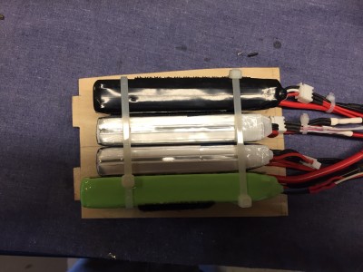

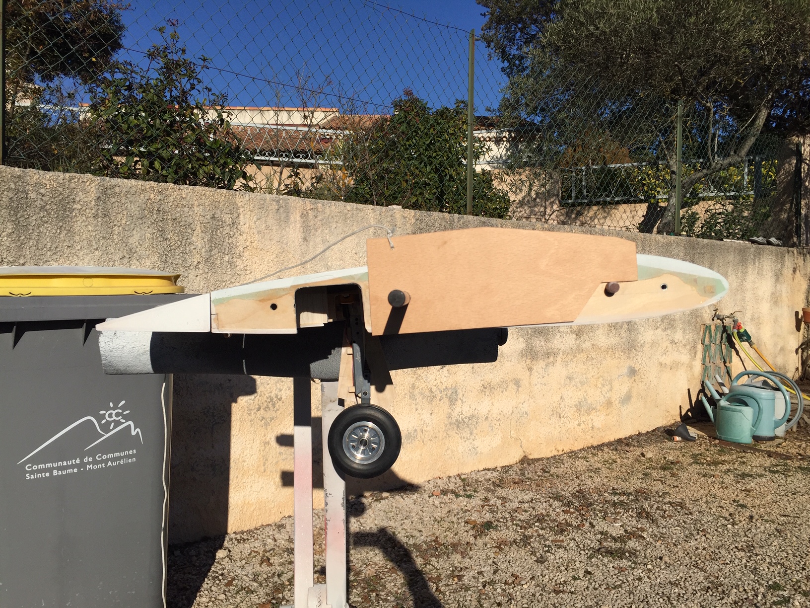

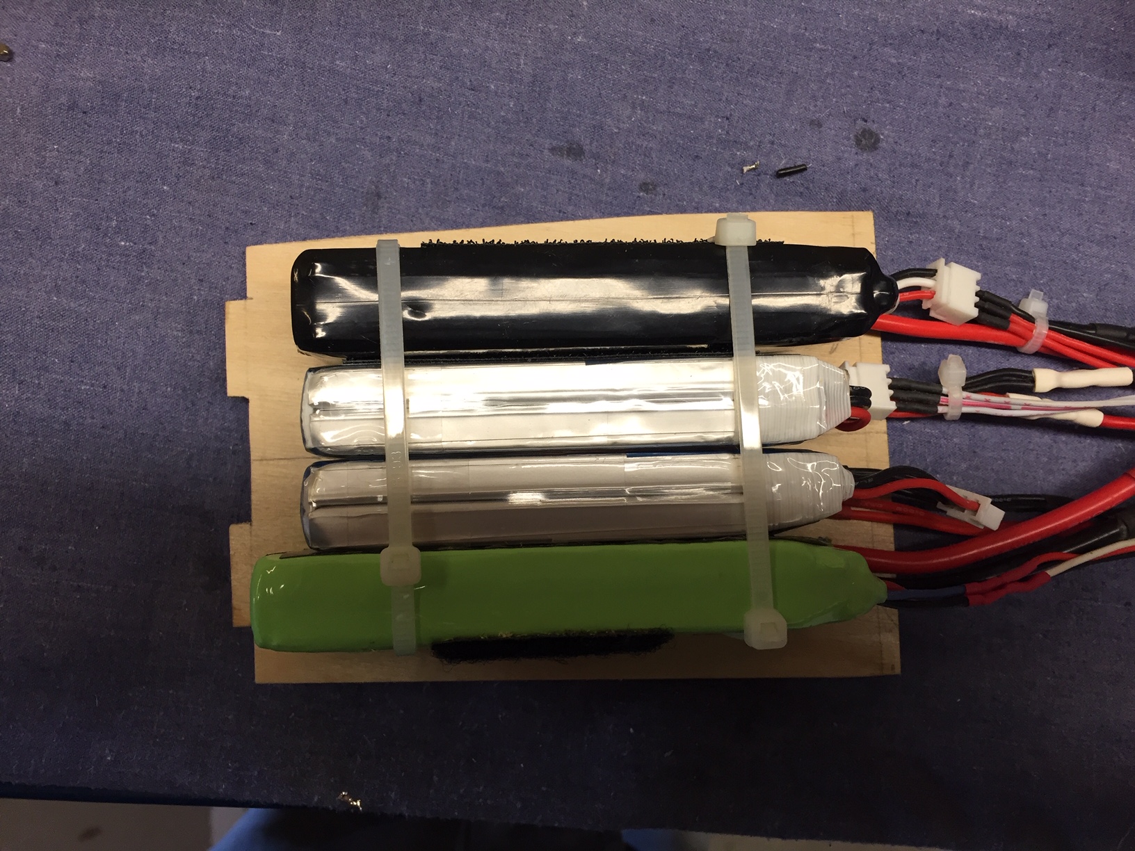

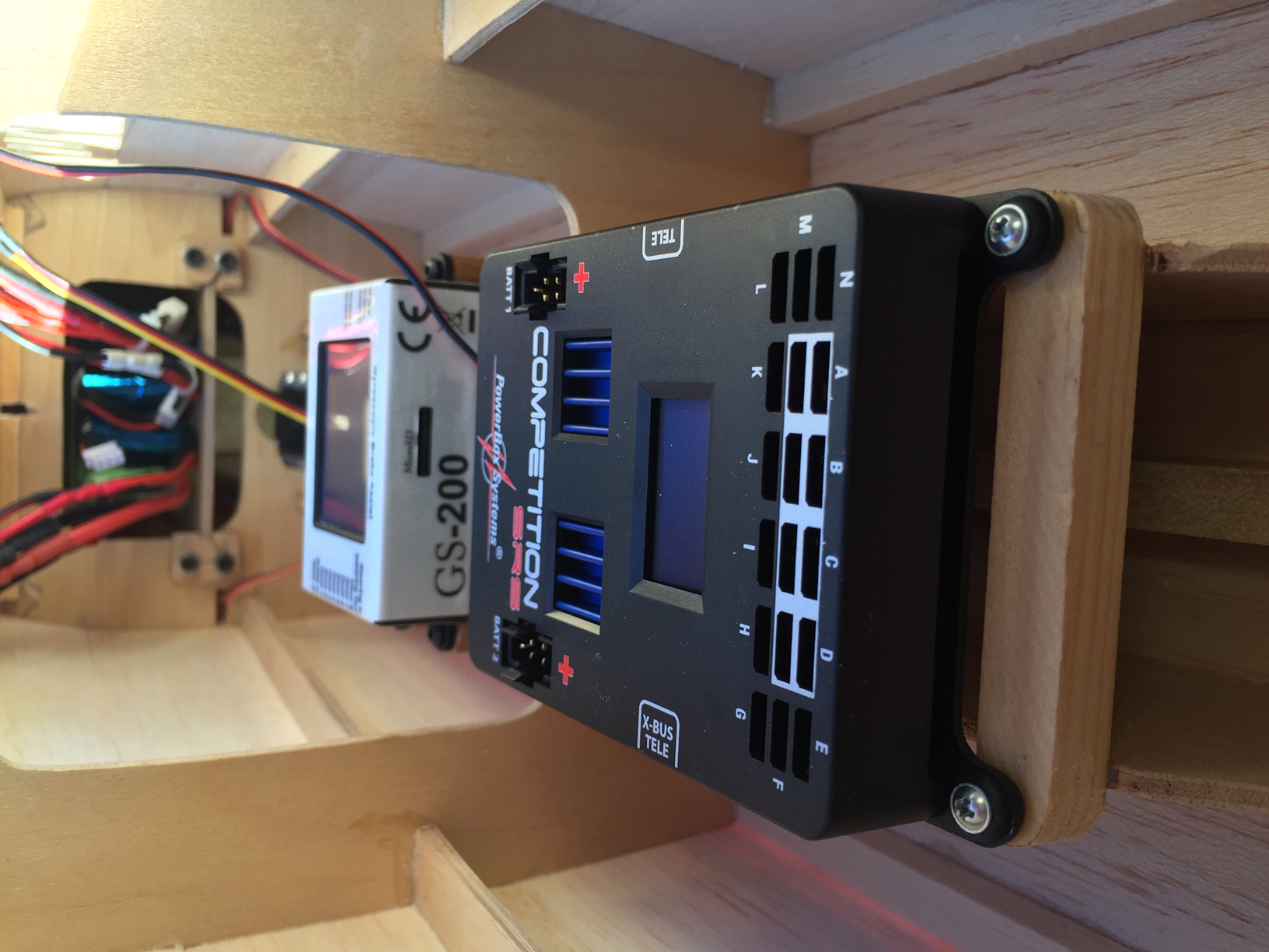

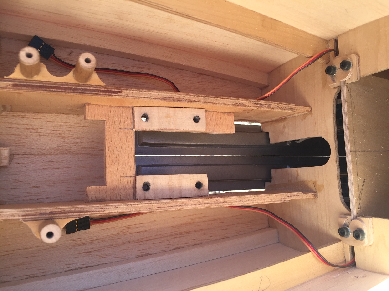

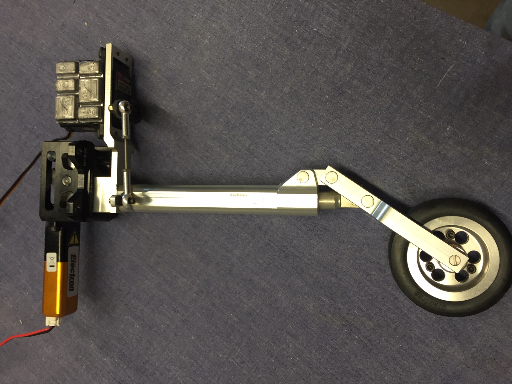

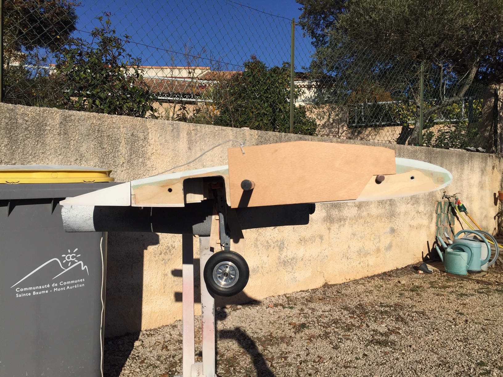

Bonjour à tous, dernier post de l année :) les supports sont terminés, le but etant de tout mettre le plus avant possible et de laisser chaque sous ensemble demontable separement, seul le reservoir necessite le demontage de la nourrice. J ai rajouté du plomb sur le servos de direction (de roue avant) car ça va aider au centrage tout en diminuant le phenomene de balancier (contre balancier), pour une fois que faire voler du plomb a un sens :lol: . Le "tiroir" avec les 4 accus se deverouille en devissant d un quart de tour les vis des arretoirs, ensuite ont tourne d un 1/2 tour ces arretoirs et on peut tirer le tiroir complet, le systeme de roulette peut aussi etre demonté avec tout le reste en place. Restera à placer l inter, fixation de l ecu (boitier reacteur), je vais aussi realiser des platines, que j inserrerai entre l aile et le fuselage pour controler le centrage plus precisement, maintenant que les elements sont fixés. Photos

Ton installation de lipo's me faite pas confiance,,, :oops:
Messages : 2090
paulinfrance a écrit :Ton installation de lipo's me faite pas confiance,,, :oops:
Pourquoi ?
paulinfrance
Messages : 437
Message par paulinfrance »
4 lipo's 2 rilsans,,et rien entre les accus et 3mm de rilsan :x
vibrations et pas de mousse, et si une gonfle,, :oops:
au moins une ctp entre chaque accus,, :geek:

Bonjour à tous, donc aujourd hui petite verif du centrage apres avoir realisé des platines et placé le CG entre la clé d aile et le couple H (merci à René pour cette info indispensable). Donc re montage à blanc complet (avec tout les elements fixés) et là bonne nouvelle, entre le CG legerement reculé et les elements placés le plus avant possible, plus besoin de plomb (hormis celui que j ai collé sur le servo de roue avant) pour le centrage. Bilan poids total 11.3kg. Photos
