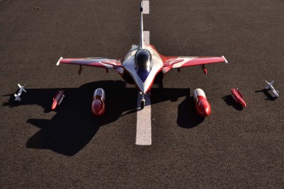

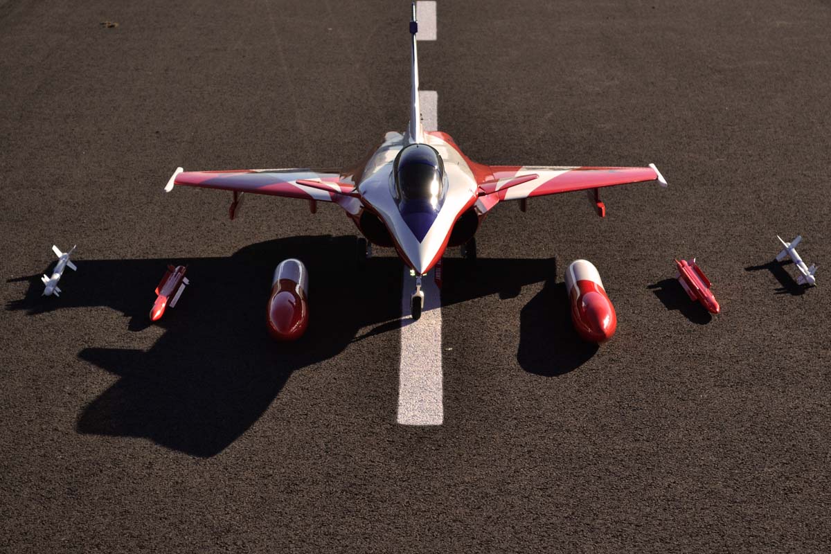

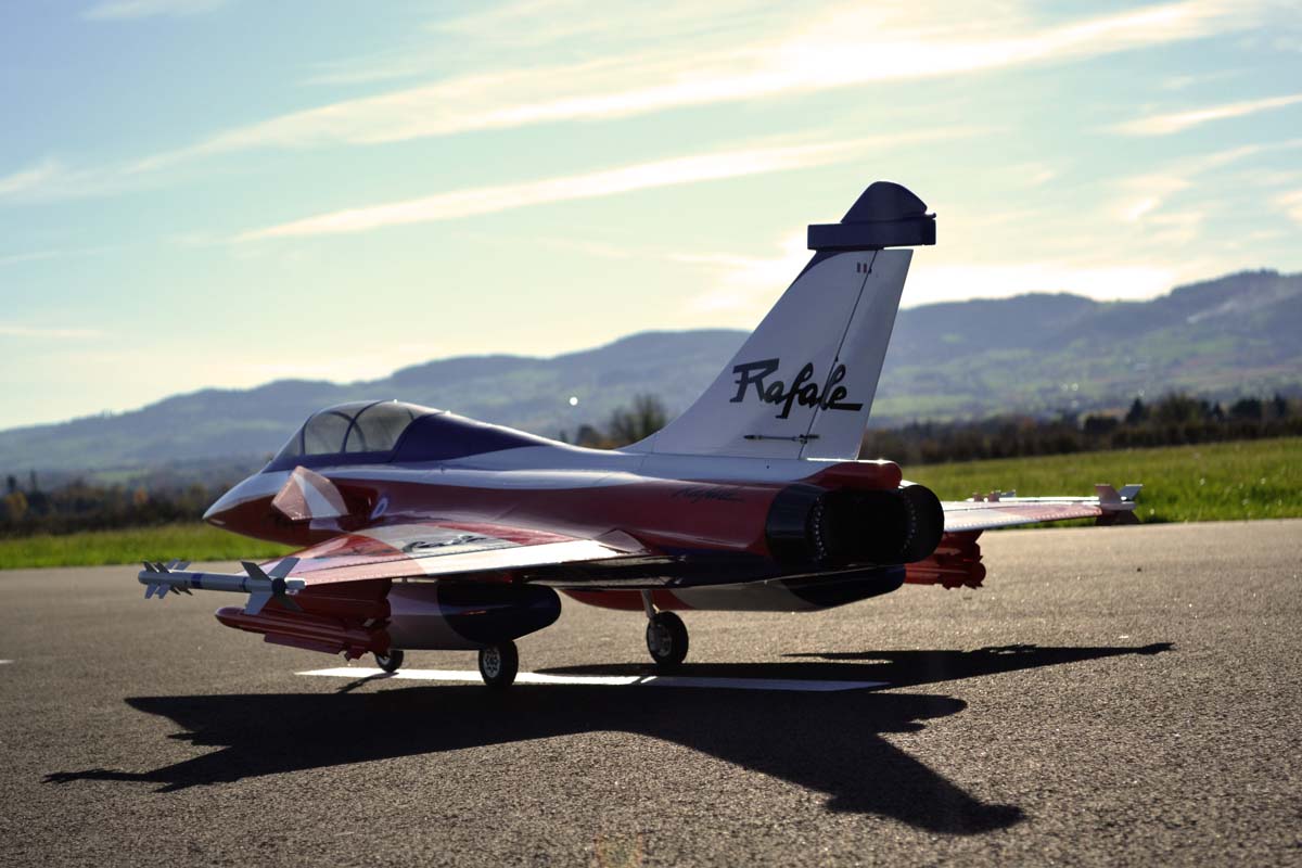

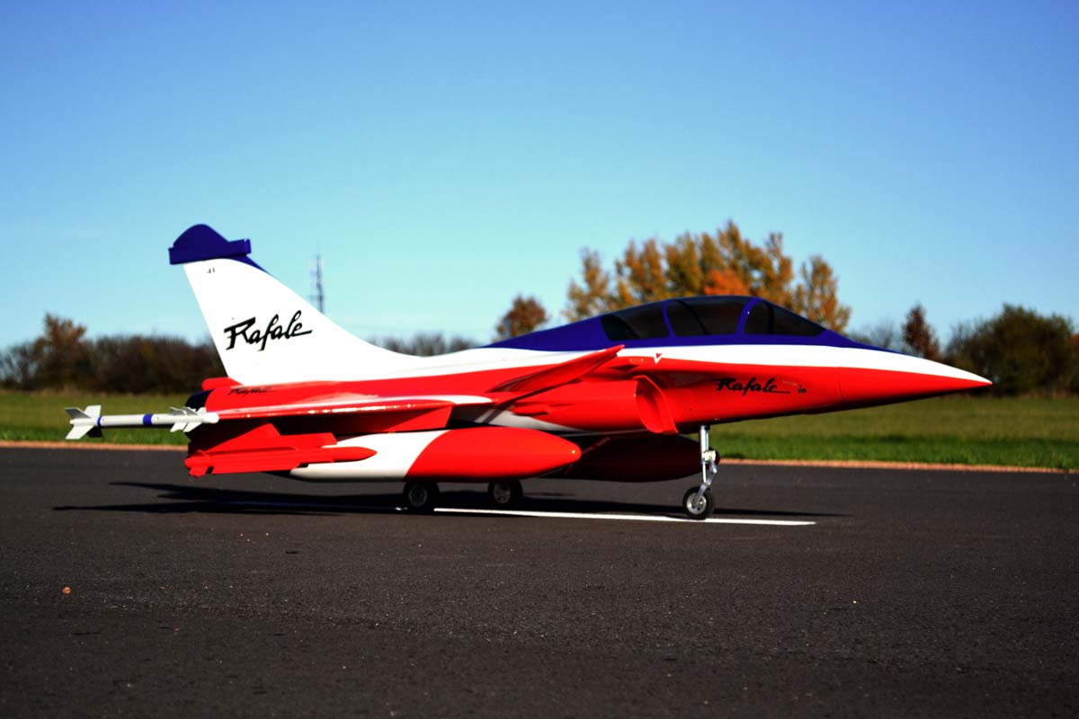

Oh et y'a eu une petite sceance photos :he:
(42 LOIRE et 75)
-Rafale sport + merlin 140k

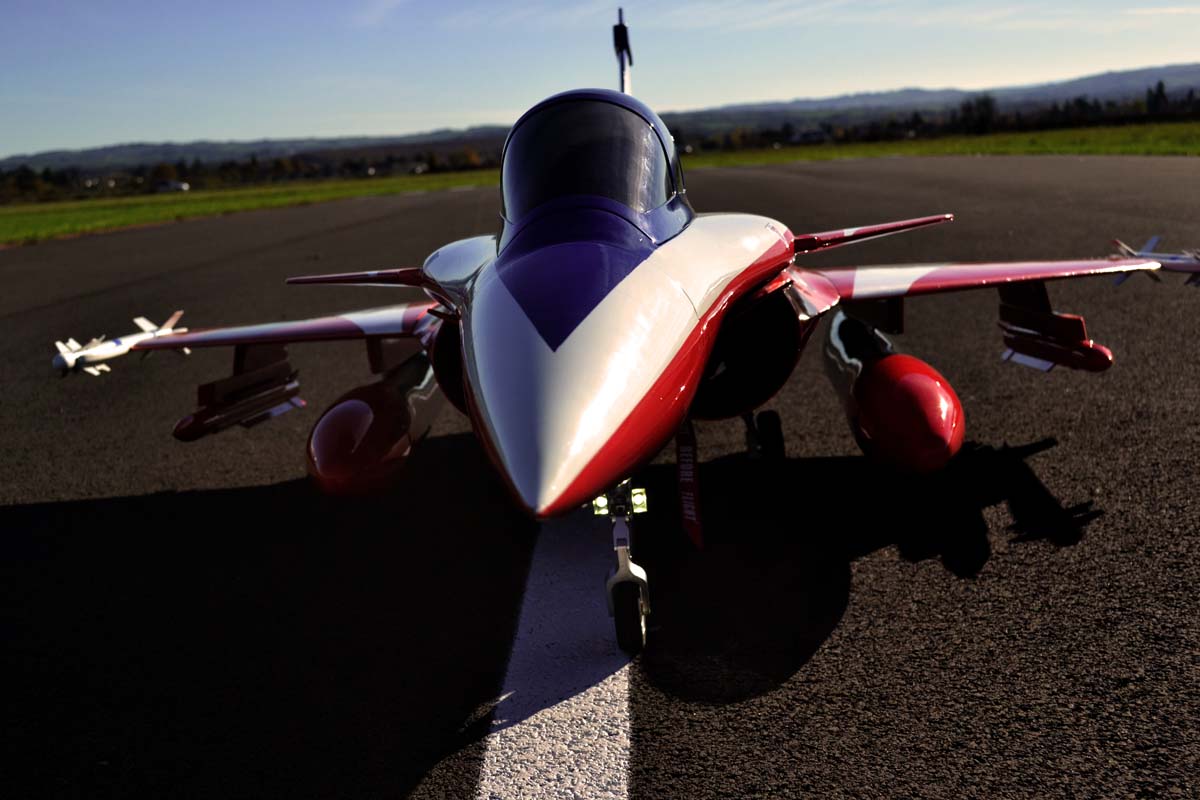

Message par Nicolight »

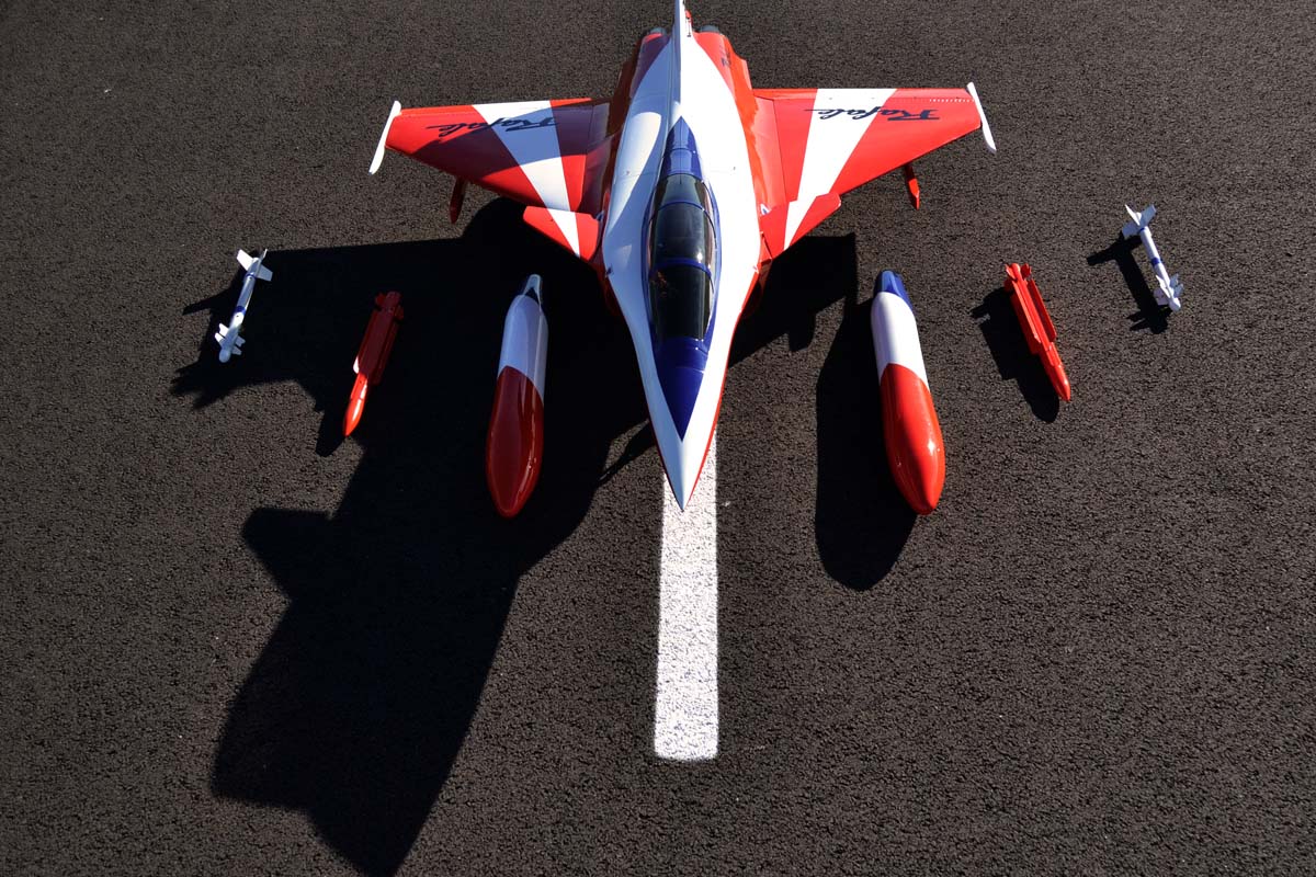

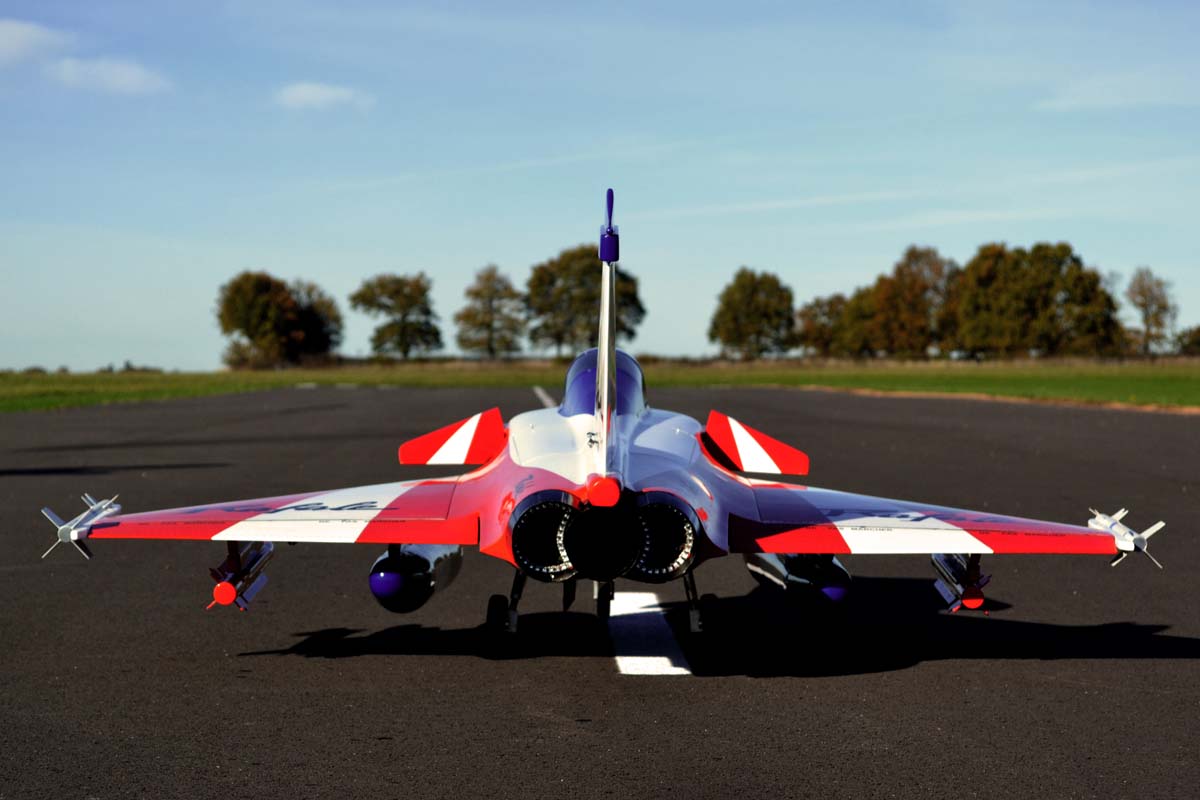

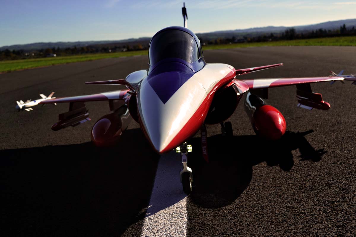

Et histoire de faire un peu à la Dassault :D :
(42 LOIRE et 75)
helicobruno
Messages : 187
Localisation : 42 Loire
Message par helicobruno »
Il a vraiment de la gueule cet avion...

tom5972
Messages : 576
Localisation : L'Isle d'Abeau
Message par tom5972 »
t'es un véritable acharné!! combien? 8 vols dejà??
et ca pese combien tout le matos sous les ailes?

Nicolight
Messages : 287
Localisation : Rhône Alpes
helicobruno a écrit :Il a vraiment de la gueule cet avion...
J'en suis fan! :mrgreen: Et les charges rajoutent vraiment la cerise. Mais je suis pas encore pret de voler avec. :lol:

tom5972 a écrit :t'es un véritable acharné!! combien? 8 vols dejà??
Ahah oui j'en profite. J'étais pas en france pendant plus de 2 ans (j'ai fait que du quad FPV) et je dois dire que je me fais une cure avant d'etre obligé de refaire un brake (et ca approche a grand pas) Comme dis bruno avec cette meteo de reve...(y'avait du monde au terrain dailleurs) Donc oui: vols, redressage de train :lol: , et on y retourne. Mais c'est bien, pas le temps de me refroidir, je ne tremble plus, je prends du plaisir...bcp de plaisir :mrgreen:
J'en suis à 7 vols. Premier bidon de kero...plus une goute! :mdr: :ange:
Le poids? Pas pesé. Mais les petits missiles orange sont, je pense, plus lourd que les reservoirs. Treeeees lourd. :shock:
