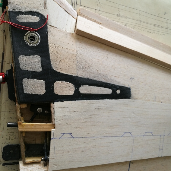

Bonjour à vous,
J'ai failli jeter l'éponge.... Un petit coup de doute, MAIS j'ai repris la main, après des années d'arrêt suite plusieurs changements.
J'aimerais encore remercier la ou les personnes de la construction du F14 et des plans de 1990, bien que je ne fais tout comme le plan, jamais je n'aurais pu entreprendre la construction de mon 1er jet en plus en kero.
Je reprends donc par mes ailes, tout l'intérieur à été défini après beaucoup de réflexion et modif:
.. bec + flap seront fonctionnels et actionné par le même servo.
.. Ajout des 4 aerofreins qui seront fonctionnels / 1 servo. Assez compliqué de tout loger, pas beaucoup de place
Au niveau du point de pivot, j'ai pris en sandwich par 2 plaques carbone en L, ajouré pour le poids ! ( j'ai essayé de gagner du poids partout, mais la faire des ouvertures pour gagner 5 gr environ est complètement débile de ma part)
Je vais poncer les becs, poncer, mastic et poncer afin de pouvoir mettre la fibre de verre.
Je reprends doucement

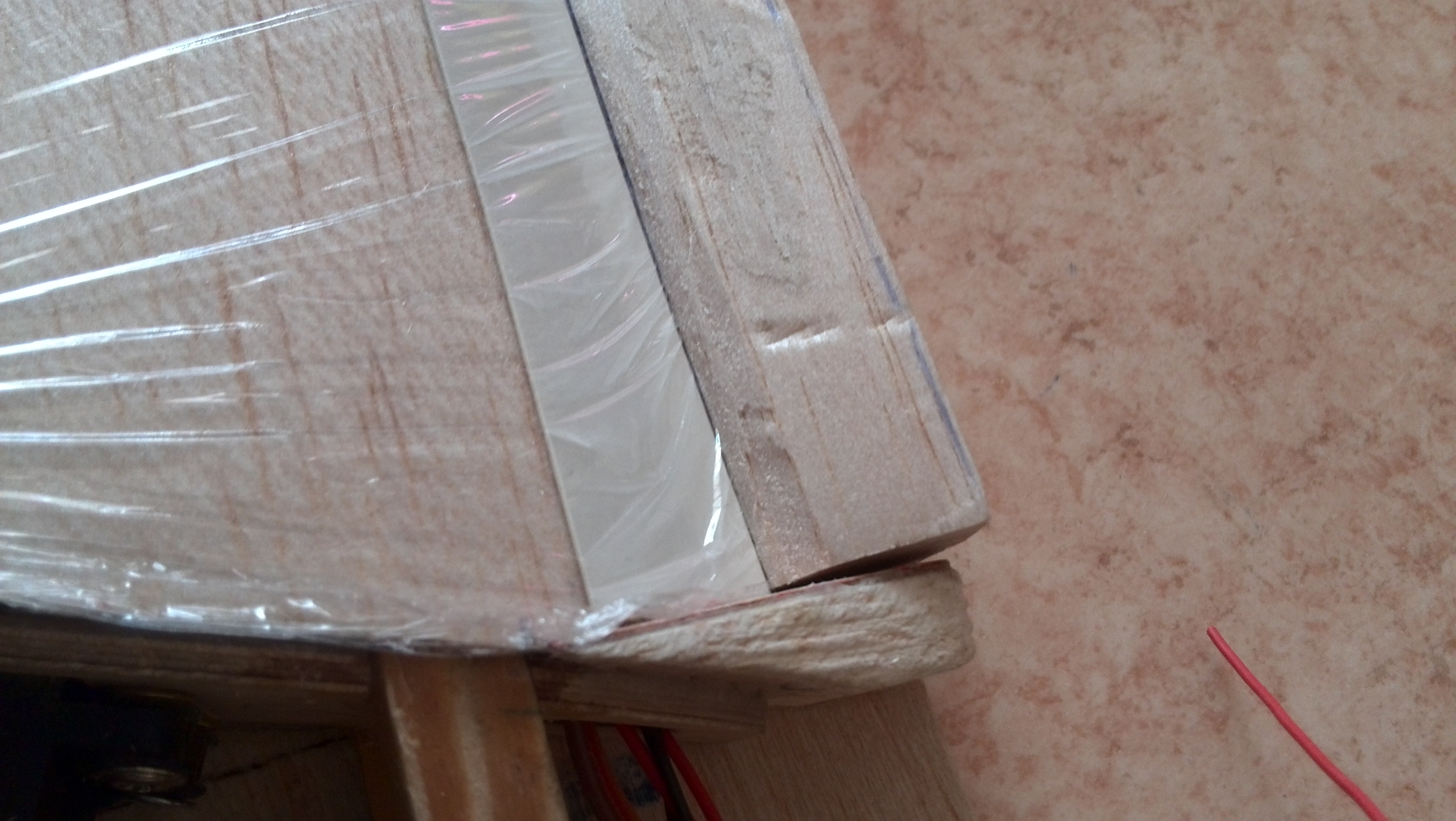

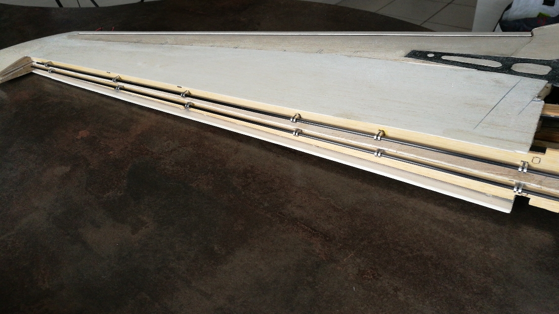

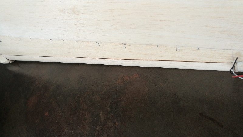

Bonjour à vous,
La pause a été longue mais utile :
.. Tous mes servos sont en 7,4v
.. Petite reprise flap pour ajout 2 leviers en plus soit 5 comme sur le '' vrai''
.. J' ai acheté un livre très détaillé sur le F14 et une semi maquette reste dans l'objectif, mais d'abord le faire volet en essayant de penser maquette...
-- Photo des charnières de flap, celle ne dépasse pas de l'aile( j'avais comme le plan puis tout refait)
-- photo du plan de joint entre l'aile et le bec, pas facile, ça m'a pris des heures...
QUESTIONS : J'AI ACHETÉ UNE DC16 POUR CE JET et je vais tirer la notice en français.
.. Peut on mettre une décision '' logique'' sur l' action des servos, C à D par exemple.
... l'aile ne peut pas se fermer si spoiler ouvert ou flap en bas?
... Où si aile ouverte, glove vanes ouverte ?
Sinon je fais tout manuel
