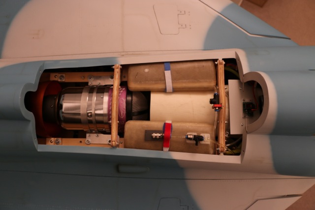

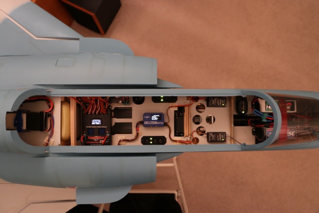

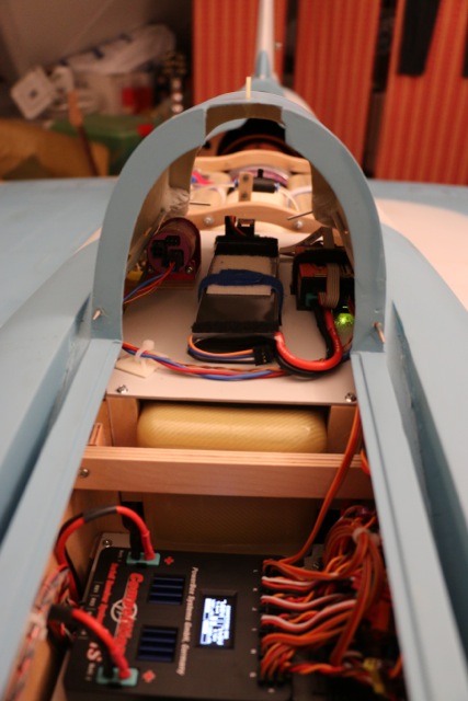

J'ai terminé le circuit carburant en aval de la pompe avec robinet d'arrêt et filtre en sortie de pompe.
J'ai déterminé la position des batteries en fonction du centrage, les 2 batteries de réception ainsi que celles pour le train rentrant, éclairage, etc..., sont installées sur la platine à l'avant du cockpit, la batterie de la turbine se situe sur la platine de la pompe et de l'ECU. Avec cet agencement, le centrage est parfait sans aucun ajout de plomb. Il est situé à 395-400mm depuis le bord d'attaque à l'emplanture de l'aile sur le fuselage.
J'arrive à un poids final d'un peu moins de 18Kg à sec, assez loin de mon estimation initiale un peu trop optimiste. Pour donner une idée le cockpit a lui seul fait 730gr avec les 2 pilotes mais il est nécessaire pour le centrage. Pour rappel, la turbine est une 180RX.
J'ai fait les réglages du iGyro en mode delta mix ainsi que tous les réglages des neutres et des courses maxi avec la Powerbox (fonction servo matching). Un truc pratique, je me suis fait une grande rallonge pour les connecteurs d'ailes, ce qui permet de travailler sur les ailes non montées et à l'envers pour bien visualiser les réglages des neutres, courses et des butées.
J'utilise le mode delta mix sur le iGyro pour bénéficier de la stabilisation 3 axes en mode delta (il ne faut donc pas activer le mode delta sur la T18), il est impératif de mettre tous les trims (en mode CTRM) de la radio à 0 sur aileron, profondeur et de faire un reset du gyro (zeroing) et du servo matching de la PB avant tous les réglages. Si cela n'est pas fait correctement cela engendre des offsets qui accentuent les courses des servos (qui viennent alors en butée mécanique de vos commandes) lors de l'action combiné des ailerons et de la profondeur. C'est la partie la plus délicate des réglages et j'ai du faire plusieurs essais avant de comprendre et de résoudre tous ces effets indésirables. Une fois ces réglages de base effectués (neutre & débattements maxi de chaque aileron), on peut ajuster les courses ATV et les réglages d'expo sur la radio comme d'habitude.
Je vais attaquer prochainement la pose des nouveaux décalques et un peu de peinture pour les finitions.
- Disposition des batteries réception à l'avant et celle de la turbine à l'arrière du cockpit.

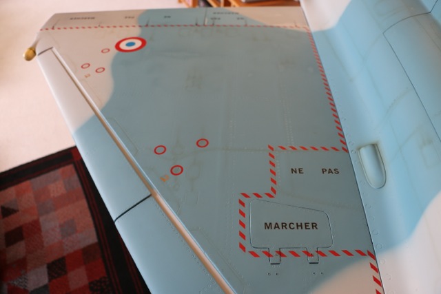

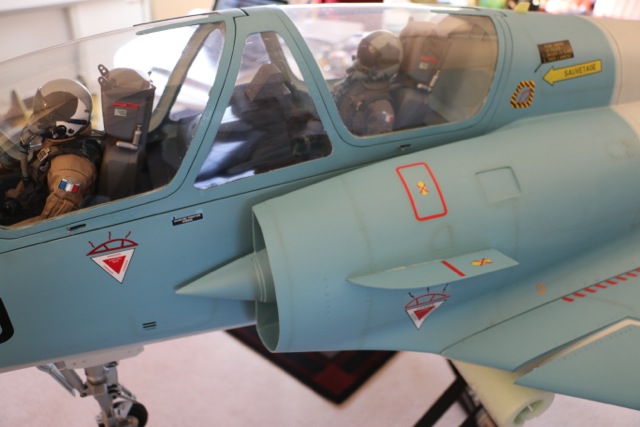

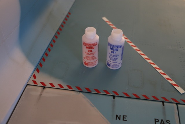

J'ai avancé plus vite que prévu car la pose est assez facile avec la méthode recommandée disponible sur le site de Tailormadedecals.
J'utilise du liquide Micro SET et Micro SOL. IL faut d'abord utiliser le Micro SET avec un pinceau et en étaler sur l'emplacement désiré, ensuite il faut déposer le décalque (au préalable 2 sec dans l'eau puis attendre environ 20 secondes pour le décoller du support papier) et de le positionner précisément, il glisse parfaitement sur la surface. Ensuite il faut tamponner doucement sur le décalque avec un chiffon doux pour enlever les résidus d'eau et de micro set. Attendre quelques minutes que ça sèche puis étaler du Micro SOL au pinceau sur le décalque pour dissoudre le support transparent qui compose les parties transparentes et les bords du décalque. Il faut répéter l'opération plusieurs fois pour vraiment faire disparaître toutes les traces légèrement blanchâtres du support, en particulier sur les couleurs foncées. Attention car une fois le support dissous, il faut y aller doucement pour ne pas abimer/craquer le décalque.
Voici quelques photos qui illustrent l'avancement.
