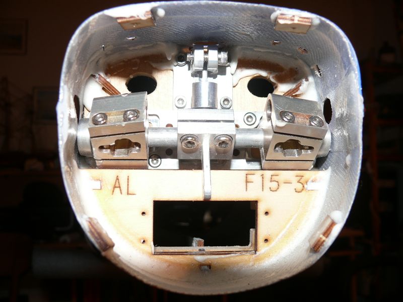

Je commence l'assemblage de mon Alphajet...
En page 9 de ce superbe dossier sur l'Alphajet Jet Legend, je posais ici la question à Frédéric de savoir si il était possible de placer 2 servos de profondeur; la réponse, positive et illustrée, m'a conduit à acheter pour la profondeur 2 Hitec 5645MG (10kg)... Malheureusement, le système de fixation pré-installé a changé; plus moyen d'utiliser 2 servos (voir photo jointe) !
Que choisir pour jouer au maximum la sécurité avec un seul servo ? Je pense opter pour du 25 Kg, mais quoi ? Futaba, Hitec, autre ?
Merci en tout cas de ces pages très instructives,

salut comme servo tu peut utiliser un ds8911 il sont pas trop cher chez infinty hobbie
