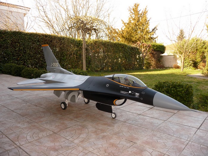

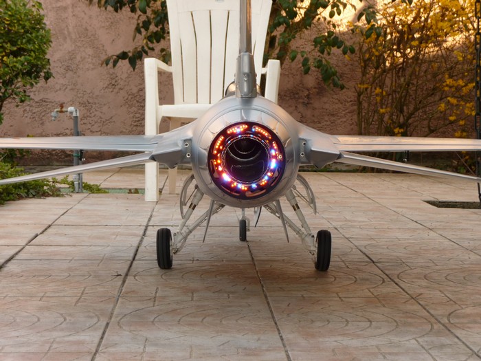

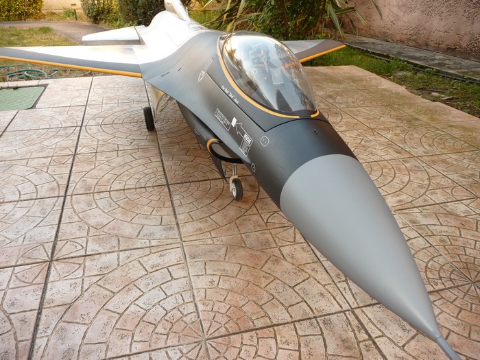

Ca y est, il est fini,enfin presque, reste à installer les missiles en bout d'ailes et attacher le pilote à son siège.
Je n'ai pas encore fais le centrage, mais je pense ne pas avoir à ajouter de plomb, ou très peu...
Poids à vide confirmé: 17,5 kilos. Ca fera donc 21 kilos avec les pleins.
Christian.
