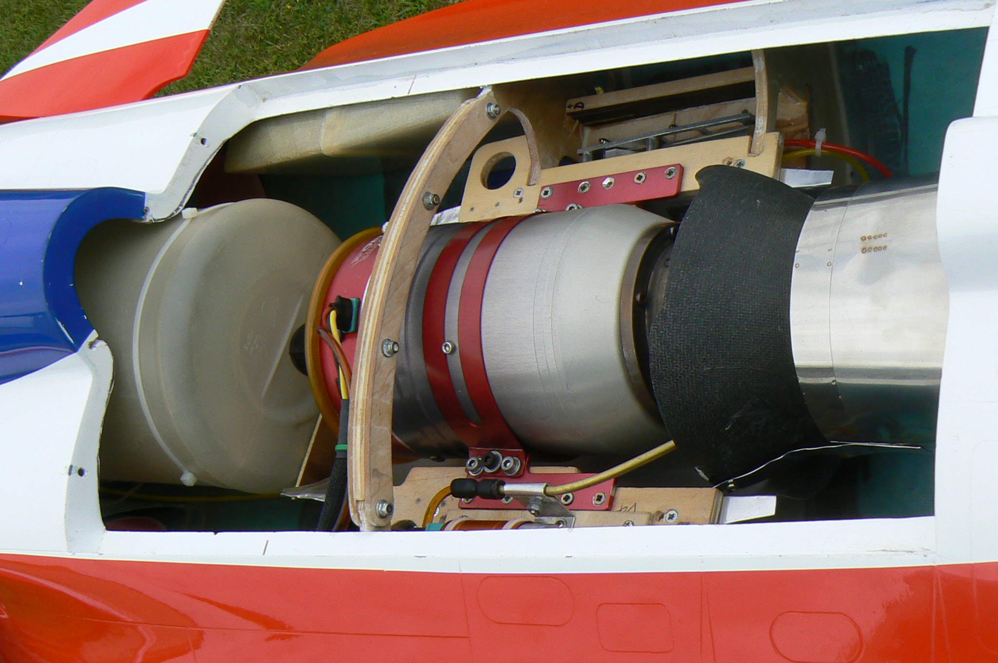

wow très propre la modif! as tu changé tous les couples? par contre, pourras tu mettre des FOD screens sur les moteurs, avec le couple tout près?
pour répondre à tes questions, j'ai la même config sur mon feibao, c'est à dire que j'ai viré le conduit en Y et le réservoir est en avant du CG (et il fait un gallon US soit 3.78l).
le CG recule en vol lorsque le reservoir se vide,donc je trime en l'air. le principal est de bien centrer l'avion à vide, et le centrage avant ne diminue pas la manœuvrabilité de l'avion.
pour l'alim en air des moteurs, je n'ai pas de problème non plus. en PJ une photo du mien

Ah oui tiens bonne remarque sur les FOD, je n'y avait pas pensé
Qaud je vois ton montage, je me dis que mes petit reas ne devraient pas avoir de pb.
Merci pour ton aide

Bonsoir à tous,
Le couple vertical genre restricteur qui est à moins de 2 cm devant les entrées d'air semble masquer + de 25% de celles-ci risque de gêner de façon sérieuse l'écoulement d'air et le rendement VT80 pour le moins. De +, pas possible d'installer des FOD.
Dans les discussions de ce post on a parlé de 9m3 / mn pour un M90K et là il y a deux VT 80, autant dire une absorption de 300litres par seconde à 450Km/h à l'entrée des venturis… (Rèf HYBL de 17Kg).. Bonne réflexion
Mon humble avis.

En observant cette photo, le réservoir semble assez éloigné des démarreurs et selon les expériences des intervenants, ce n'est sans doute pas un problème majeur, mais:twinman a écrit :Adieu les reservoirs latéraux, en bi-turbine il faut un reservoir central. Voila un 4 litres de recup mais je me demande si:
- son centre étant 10 cm en avant du centre de garvité ça ne va trop modifier le CG en vol
- sa proximité avec les réacteurs ne va gêner leur alimentation en aire.
Vos avis welcome
Mon humble avis.
SBD
De tout l' excès nuit.
tu dois bien pouvoir reculer de 2 ou 3cm les rea vers l'arriere non ?
- Messages : 2091
Garde de la place pour les FOD!
