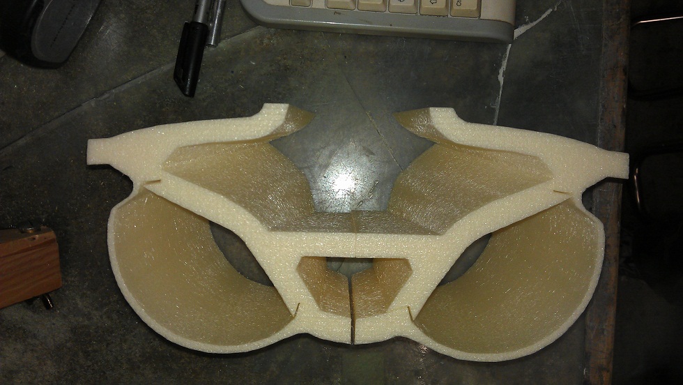

Salut à tous,
voici encore un peu de travail accompli sur les découpes des pièces des kits en attendant les accus pour faire mes vole en 8S.
Enormément de travail concernant les fichiers ! merci Jojo
Olivier
Olivier

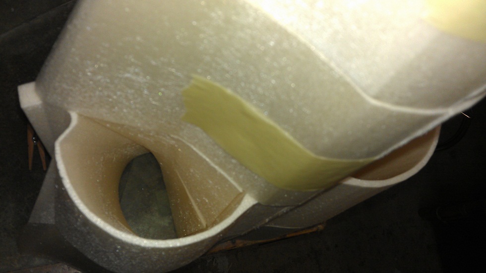

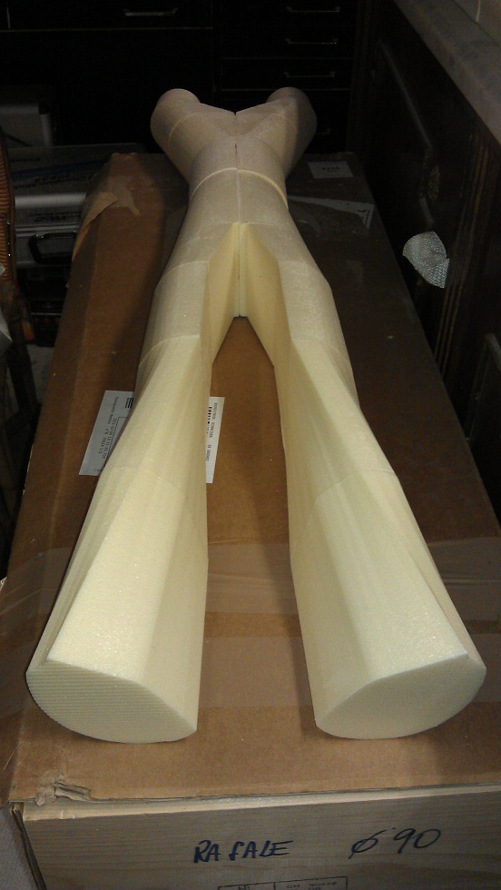

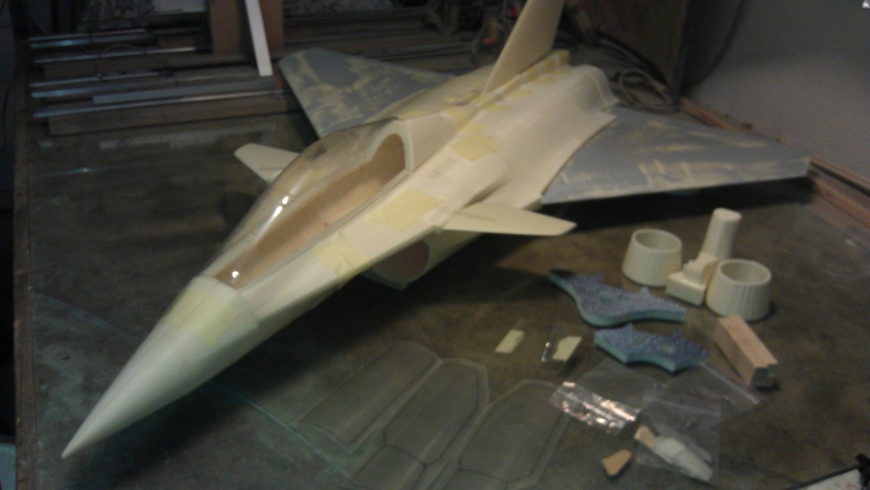

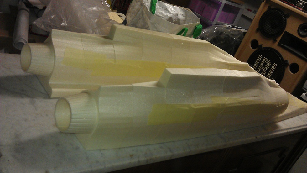

Re: Mon Rafale pour turbine 90
Salut à tous,
Après une nuit blanche à découper, ça y est les premiers kits sont presque prêt
(La deuxième photo représente le conduit d'air total)
Olivier et Jojo
Olivier et Jojo

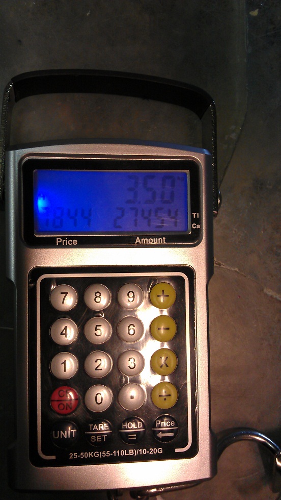

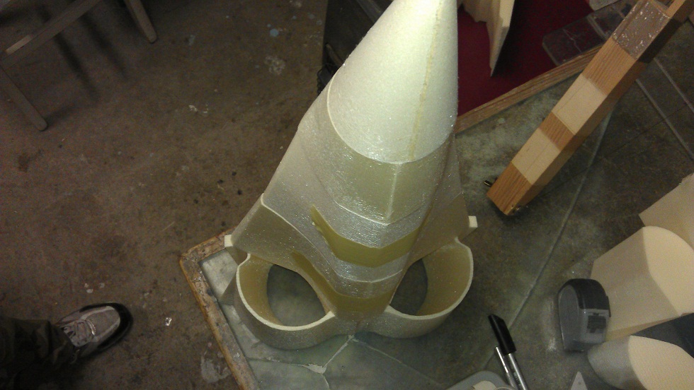

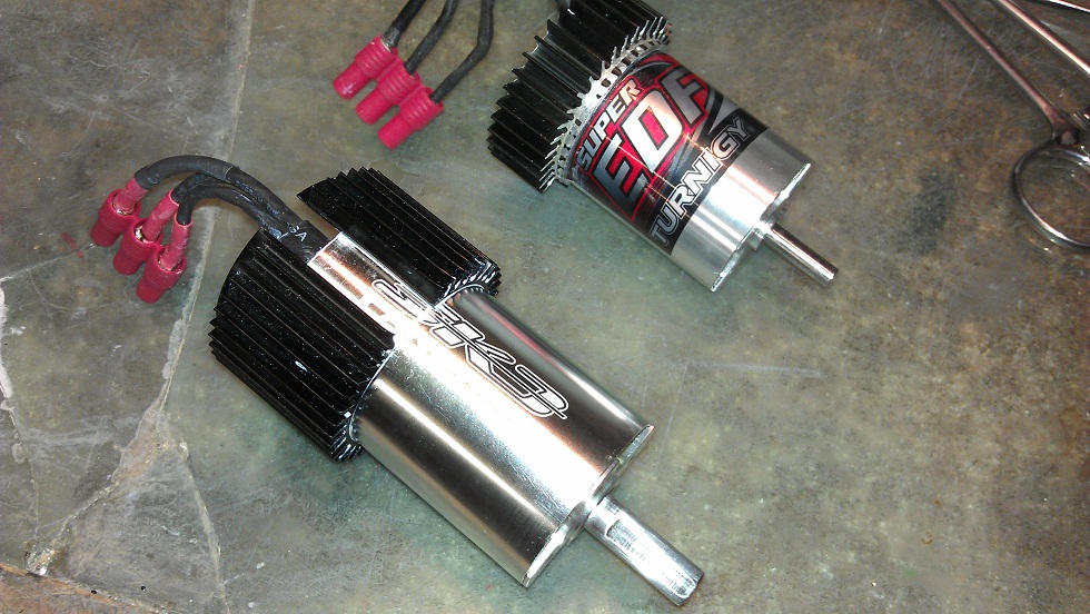

Salut à tous,
Le temps pourri de cette journée m'a permis de faire quelques essais.
-J'ai changé le moteur de mon Rafale et j'ai placé le TURNIGY SK3 en 1500kv en 8S à la place du TURNIGY 1600KV en 6S.
(Je rappel qu'avec lui j'avais pour un poids en état de vol de 4,260kg pour une poussé de 2,600kg ce qui me donnait un ratio de 0.61)
-Avec ce nouveau combi moteur SK3 en 8S j'obtiens un poids en ordre de vol de 4,560kg pour 3.560kg de poussée !! ce qui me donne un ratio de 0.79
J'ai hâte d'aller au terrain pour essayer cette nouvelle config, car à mon avis ça va envoyer du lourd
Sinon j'ai fini les quelques kits que des collègues du terrain m'ont demandé de faire...
A bientôt pour d'autres info dont la nouvelle config en vidéo :mdr
Olivier
Olivier
Salut Denis,nosybeach a écrit :essais un moteur HET, tu sera surpris, hihihihi
je suis d'accord avec toi sur les performances des moteurs HET car mon mirage 2000 en est équipé d'un et ça fonctionne très bien
Par contre le prix est aussi un facteur que je regarde dans mes choix.
le SK3 vaut 49.2 usd alors que le HET 700-68-1500kv vaut 129.9 usd !
De plus je trouve que le Turnigy Sk3 à un gros avantage, c'est son axe de diamètre 8mm qui le rend très rigide
Voila pour les précisions sur mon choix de ce moteur, mais il faut encore que je le test sur le terrain.
Olivier
Bonjour Olivier,Mirage 2000 a écrit :
De plus je trouve que le Turnigy Sk3 à un gros avantage, c'est son axe de diamètre 8mm qui le rend très rigide![]()
Olivier[/color]
Pour info :
Le moteur HET existe avec un axe de diamètre 8mm
http://www.extremerc.com.au/estore/inde ... ts_id=1171" onclick="window.open(this.href);return false;
Jean Michel
