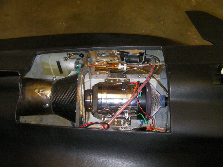

Je pense aussi que ton moteur est trop rentré, je suis positionné comme ta premiere photo et c'est au poil ! (certe avec un M90...mais c'est kif kif)
Comme le dit JP, ca ameliorera l'effet venturi, et donc ton tube extracteur chauffera moins ( en plus un simple paroi...)
- SANY0024.JPG (132 Kio) Consulté 2725 fois
Comme c'est arrivé pendant la mise en route, je rejoins JP, moteur gavé par les injecteurs principaux a cause de l'inversion des electrovannes.....( Bipbip si tu nous entends ....
Au plaisir de voir cet oiseau en vol...
Gaetan
