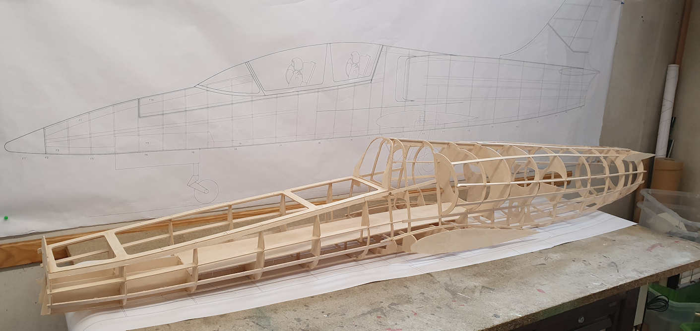

Une partie de l'ossature du fuselage assemblée sans le nez, poids de l ensemble 1870 grammes.
jet7
Messages : 438
Re: ALBATROS L-39
Message par jet7 »
Il ne sera pas lourd, t’es une bête René ;)

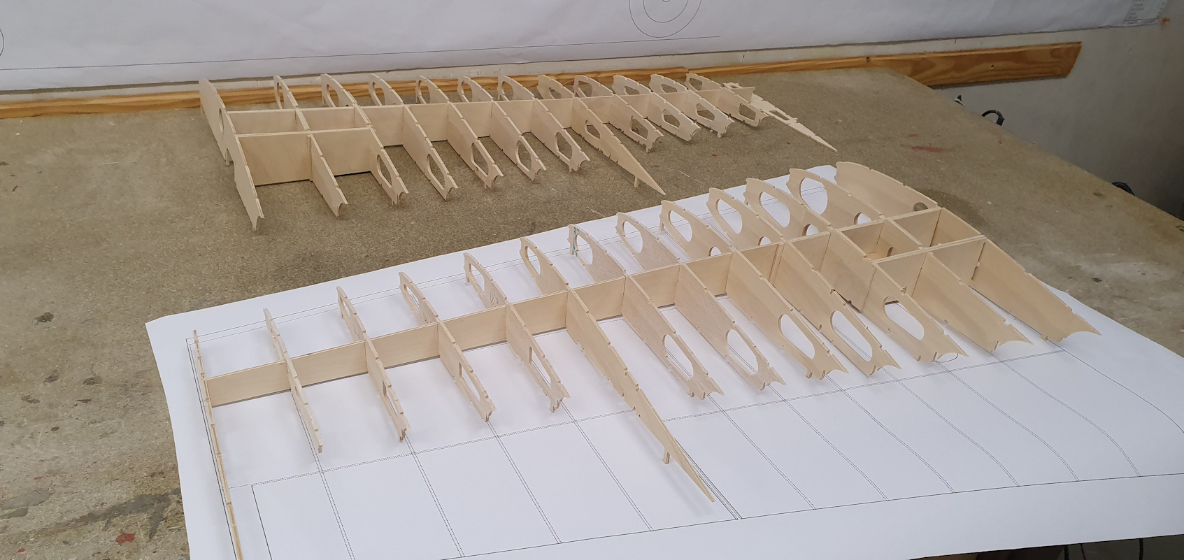

Assemblage des nervures d'ailes.
