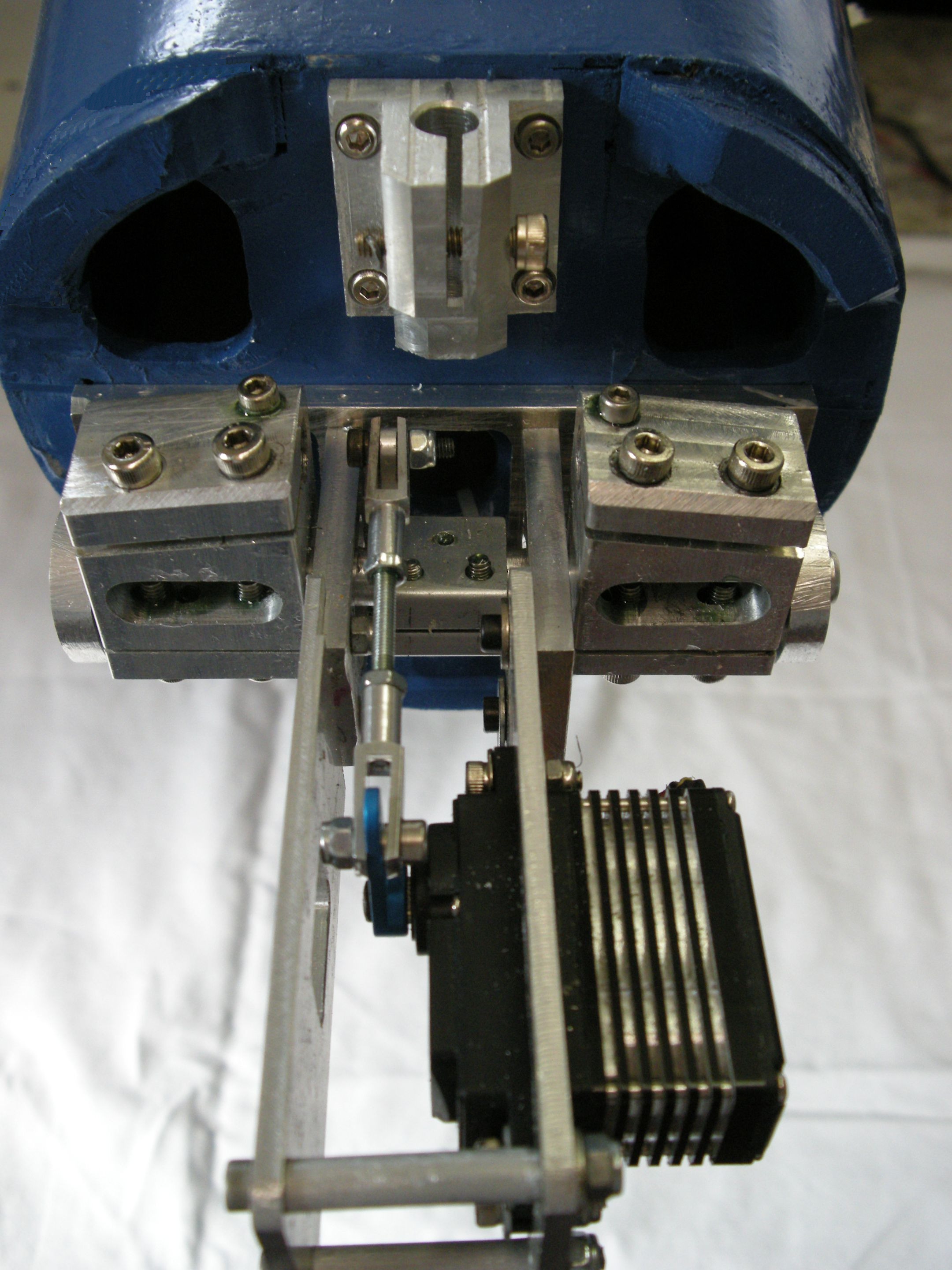

Ci joint la mécanique développée pour mon Alphajet, un servo commande les deux stabs inclinés.
Fichier en 3D rotation sur 360° en pdf.
MECA-STAB-ENSEMBLE.pdf
(366.47 Kio) Téléchargé 583 fois

Lionel, si tu avais un lien ? Suis un boulet je ne trouve pas !
Bruno (Loire 42)

Avec une photo.
René

Rhofr a écrit :Bonjour a tous
lien vide
