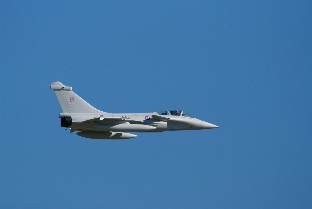

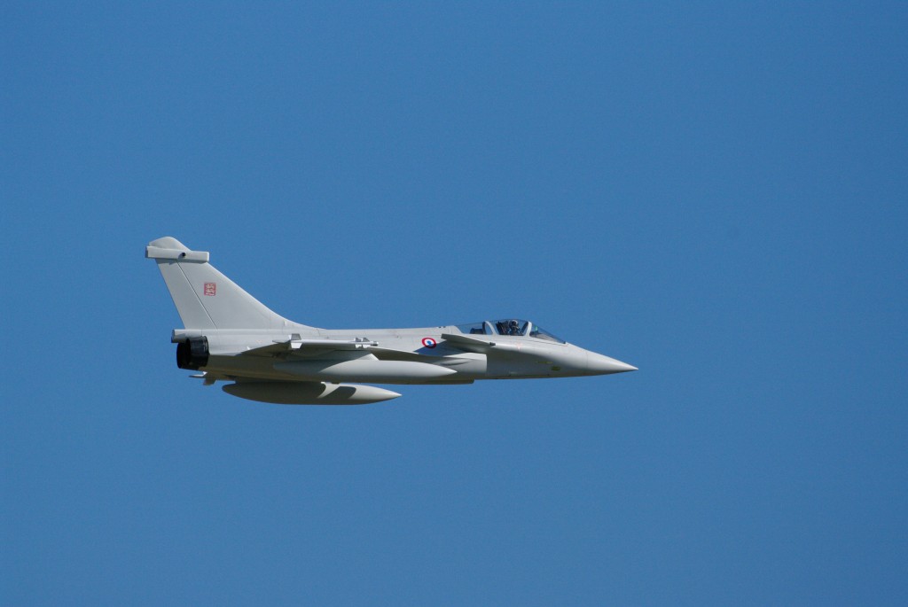

- STEPHANE ECOLAN
- Messages : 555
Re: Centrage Rafale Aviation Design au 1/7
- Merlin 200
- tuyère en Y
- les 2 petits bidons d'aile
- Toute les trappes fonctionnelles
- Réservoirs 2x2L vendu avec la V2
- HS 5579 TG partout
- Mercury
- 2x2200 Life 2S en reception
- 1 Lipo 4000 60C 2S pour le moteur
- Poids total hors carburant 15,5 Kg

Stephane
