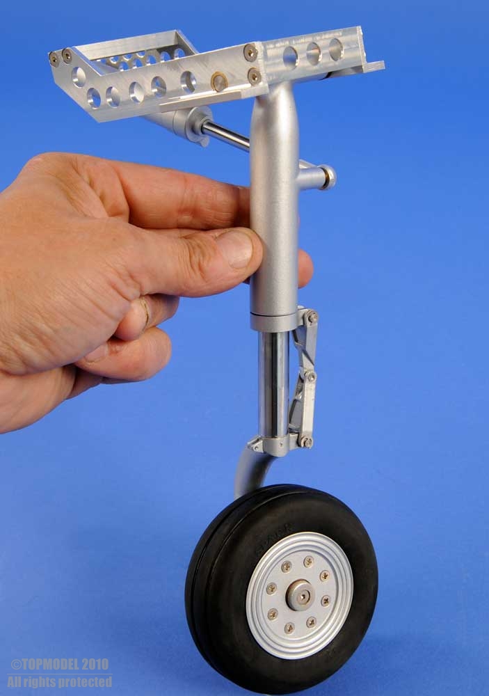

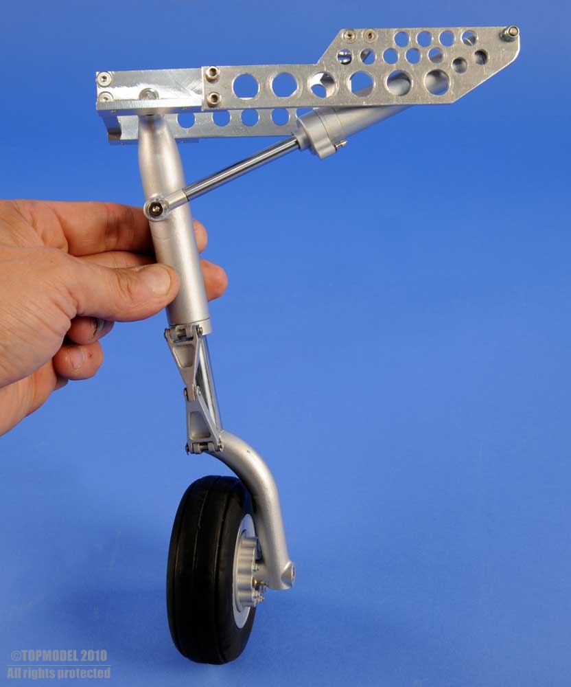

D'après ce que j'ai compris, seb , tu lui as modifié le train principale pour pouvoir recevoir des roues de plus grand diamètre, mais pour quelle raison tu as du faire l'impasse sur les mécaniques/jambes/platines d'origine ?
autorot
Messages : 480
Localisation : 33 (Gironde)
Re: Recherches infos Mirages 2000 Jetlegend / topmodel
Message par autorot »
Le train d'origine a des supports spécifiques, regarde de près les photos sur le site de jet legend ou topmodel
J'ai utilisé des boitiers Robart Low profil 85 °, avec des jambes robart modifiées pour leurs donner le bon angle.
Les roues et freins sont issues d'un mirage 2000 1/6.8 aviation design qui avait été crashé sur flutter.
Comme l'a dit christian ,ça rentre au chausse pied...une fois calé les bons angles, la roue passe pile dans le puit de roue, les trappes (evidée à l'interieur) ferment juste en appui sur la roue... tout est vraiment au milimètre.. j'y ai passé quelques heures.. mais le resultat est top, costaud, et pas de jeu parasite.
Le train d'origine est de bonne qualité.. mais les roues.. sont vraiment trop petites, c'est important sur un 2000 je trouve.

mais concrètement, qu'est ce qui t'empêchait de mettre des plus grosses roues sur le train d'origine ?

...ben tout simplement la jambe de train!!! si tu regardes sur le 2000, la jambe "contourne" la roue ( deport) ... donc le diamètre de roue possible est lié à la jambe de train!!!
Et le problème sur le train d'origine jet legend, c'est que la partie du haut est trop longue et la partie du bas trop courte avec une longueur de déport limitant le diamètre de roue à 85 mm environ...contre 110 à 120 mm environ si tu veux être "maquette".

ah ouai quand même, et vu l'espace qu'il reste sur la photo ca veut dire que les roues fournies font dans les 70mm !

C'est pas sur le haut que ça frotte... c'est sur le coté!!

C'est vraiment dommage, car sinon tout le reste va bien sur ce kit... mais ils ont raté les jambes de train principal... c'est pas grand chose.. mais pour les refaire faut de l'outillage!!

remarque, en intercalant une petite cale de 5mm entre la jambe et les frein on doit pouvoir gagner 1cm en diamètre, mais il faut probablement changer l'axe, et bricoler les butées anticouple des tambours.
