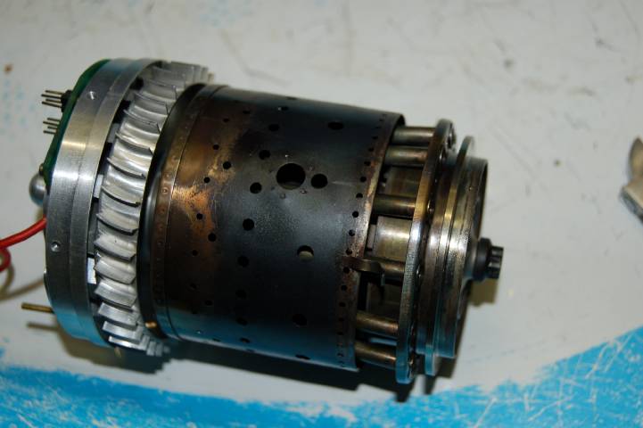

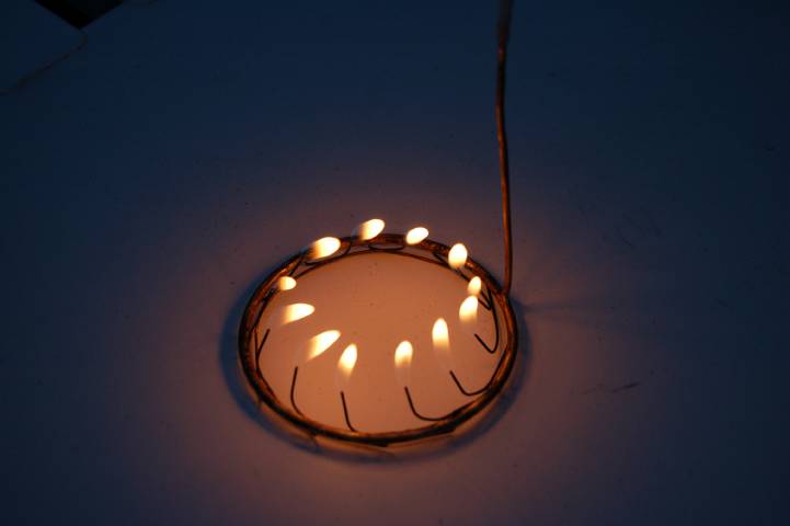

bonjour à tous
j'ai ouvert hier soir, j'ai réussi à demonter la rampe d'injecteur sans avoir besoin de démonter les parties tounantes.
- apres test, (injection du gaz directement et flamme sur tous les injecteurs) ils ne sont pas bouchés, ce n'est donc pas ça.
- j'ai réussi également à ouvrir légérement la chambre de combustion pour pouvoir voir les tubes d'injection, ils ne paraissent pas abimés non plus.
- je vais donc tester ce soir la sonde de température, le moteur du démareur étant neuf.
- pas de bling bling non plus ni de morceau en vadrouille à l'intérieur et la chambre de combustion est très propre.
j'envisage également de faire un reset de l'Ecu et de relancer la calibration peut être qu'un paramètre à sauté !

Salut,
Tout a l'air correct. Tu as de la chance de pouvoir sortir la rampe d'injection comme cela car c'est assez rare d'y arriver. Tant mieux pour toi !
Fais attention en remontant la flasque arrière de ta chambre (support des sticks) à bien positionner correctement celle ci (j'ai dejà vu des flasques tourner et ca ne marche plus correctement, n'as tu pas des fois remarqué cela en demontant ?). Tu dois avoir un stick bien dans l'axe de la bougie.
Effectivement relance une calibration pour voir avant de faire un reset et essaye aussi un autre accus au cas ou ....
Gilles
