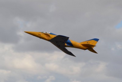

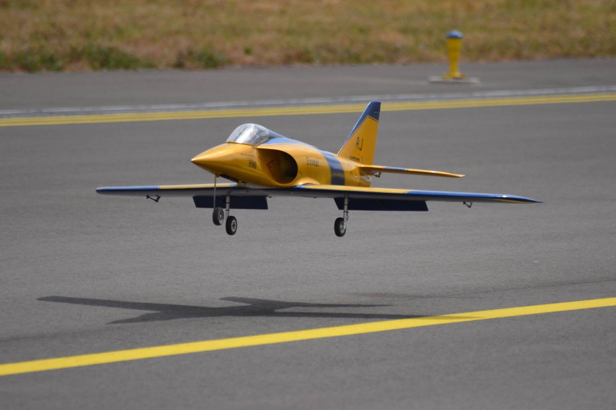

Messages : 2074
Re: carburant

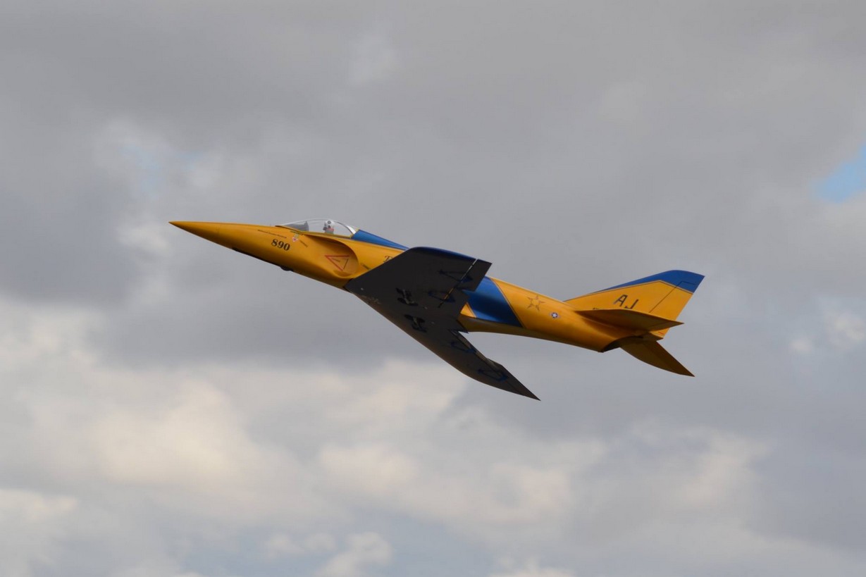

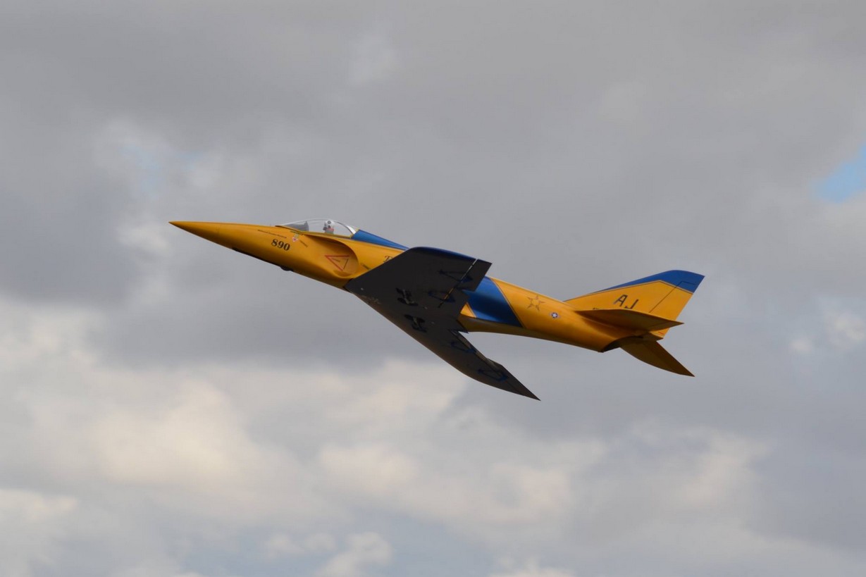

Des photos, pas de vidéo... du moins pas encore.
yaeger
Messages : 246
Re: carburant
Message par yaeger »
Wouah !!!! Que de souvenirs.......
