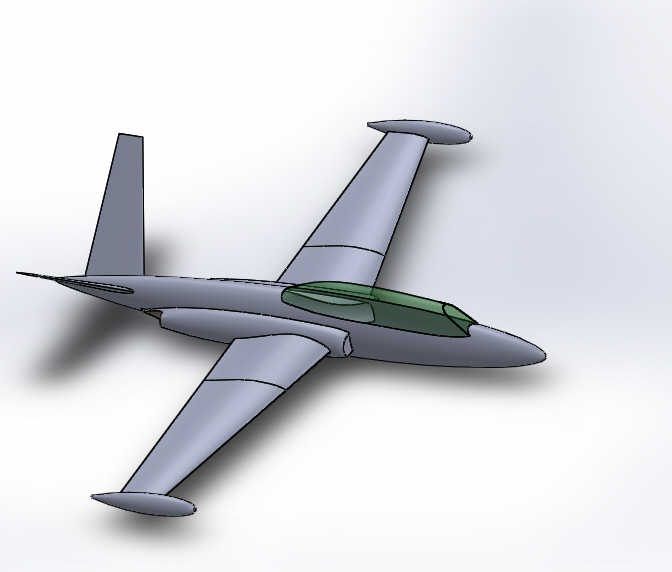

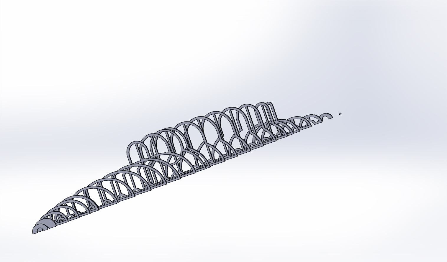

J'ai presque fini la définition de l'enveloppe extérieure du fuselage Fouga au 1/3 sous Solidwork (dur dur pour quelqu'un qui débute en dessin 3D) J'ai besoin d'aide et de conseils pour continuer mon plan :
- quelle épaisseur de coffrage me conseillez-vous sachant que je prévoie une couche de tissus de verre en 100 ou 120g/m2 en surface ?
- quelle distance maximale entre les couples sur le fuselage ?
- combien de lisses, quel bois et quelle sections ?
Merci de vos conseils
Jacques
Jacques

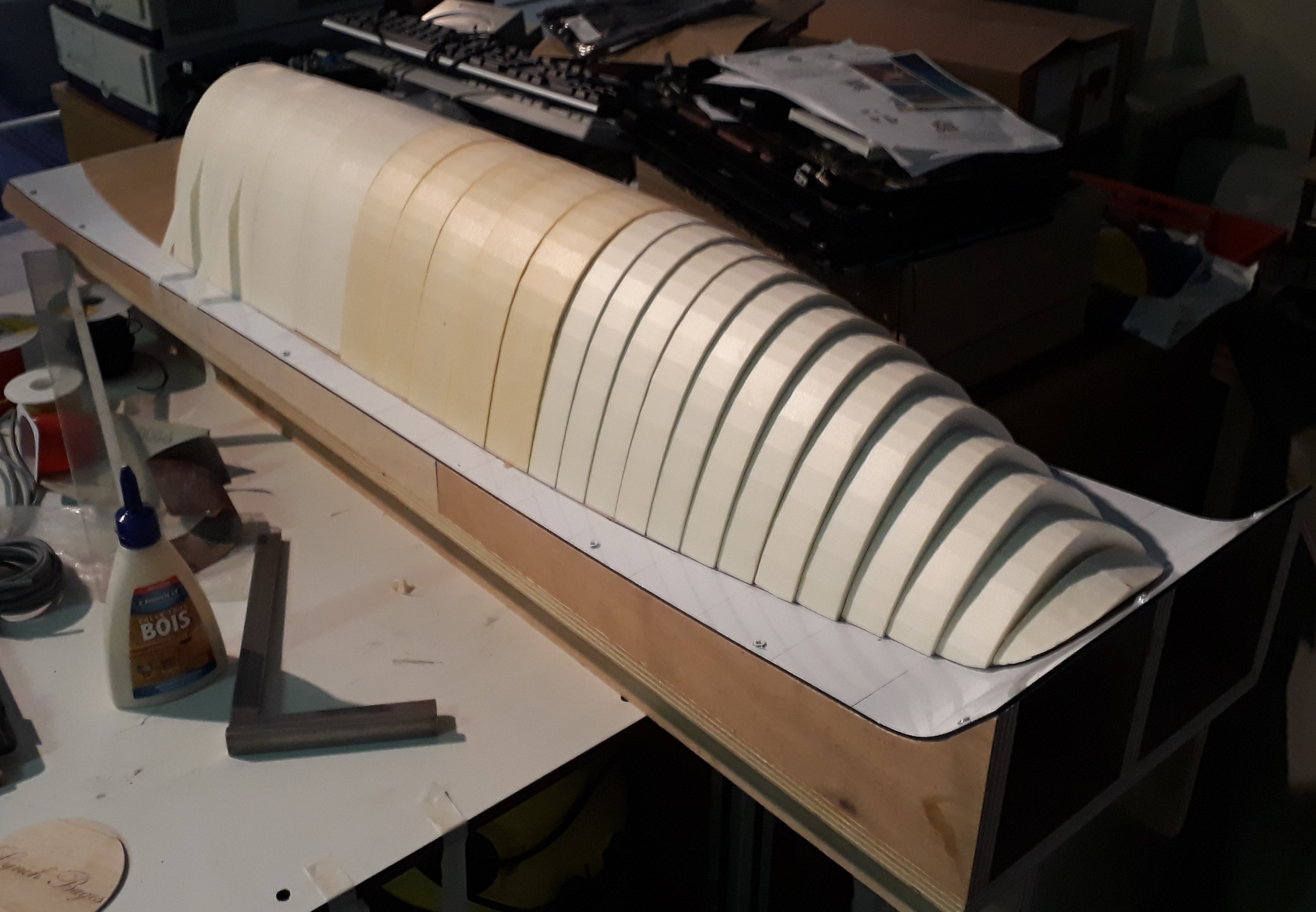

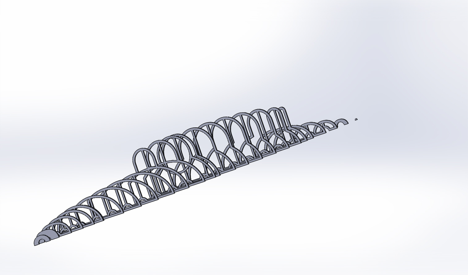

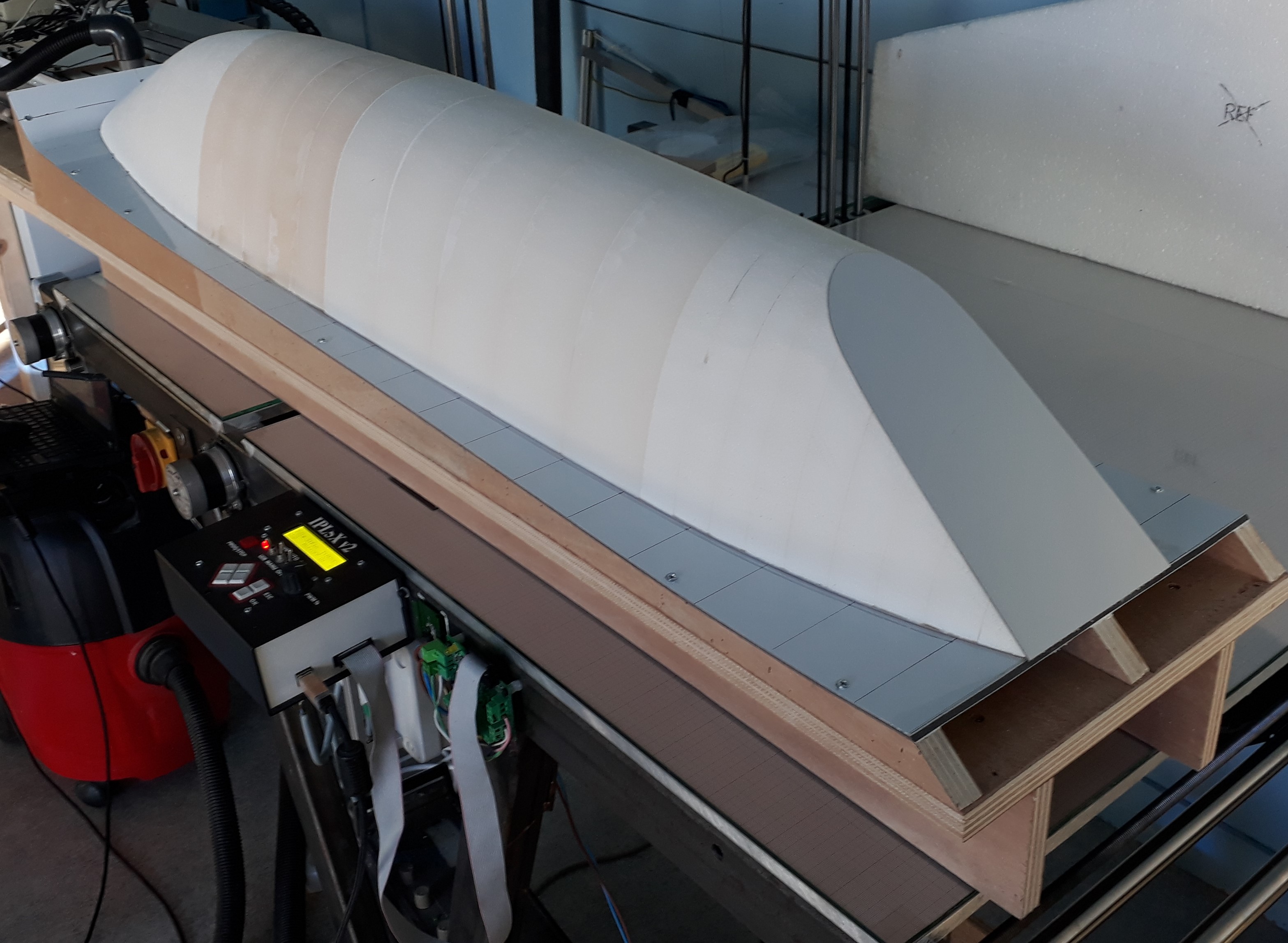

Pas beaucoup avancé sur le sujet, car entre-temps j'ai du finir un autre Fouga au 1/4 qui vole maintenant merveilleusement bien. Je vais pouvoir, cet hivers m'attaquer sérieusement à la construction.
J'ai quand même réalisé le master de la bulle et découpé tous les couples du fuseau à la CNC

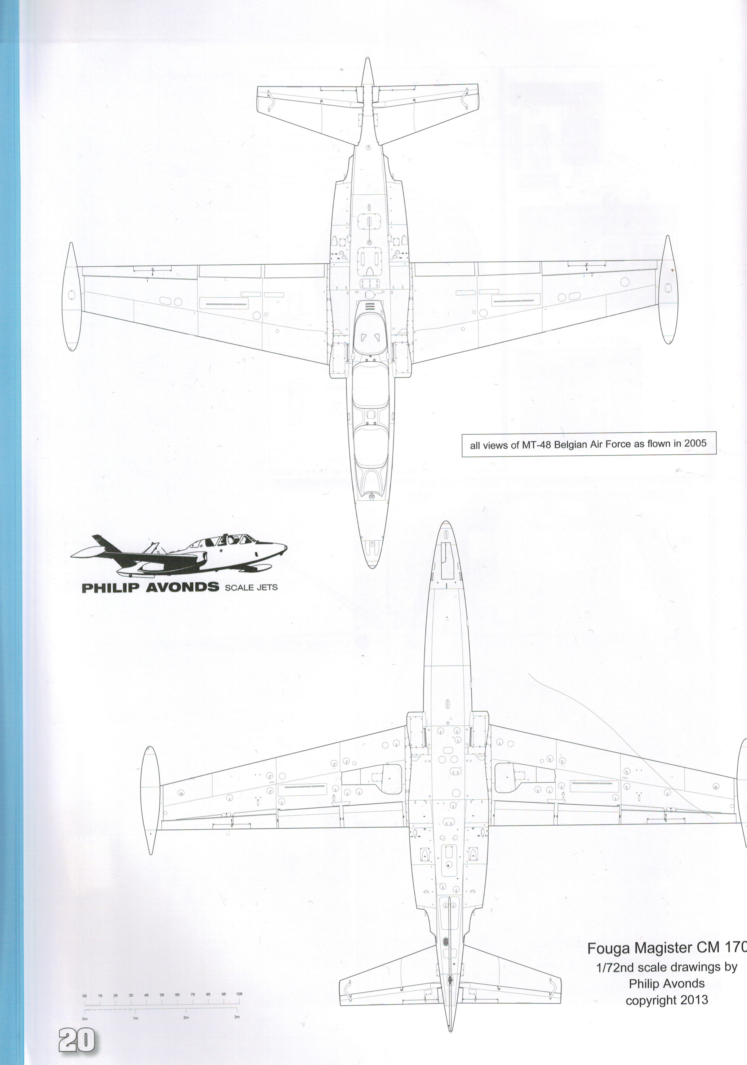

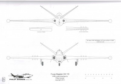

Perso je suis dubitatif entre me lancer dans une fabrication totale ou alors partir sur le kit de Philip Avonds et le modifier pour l'équiper de 2 réacteurs de 4,5kg de poussée… http://www.avonds.com/Fouga%20Magister.htm" onclick="window.open(this.href);return false;

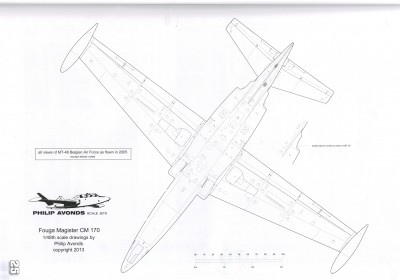

La numérisation 3D n'a pas trop de secret pour moi et ce ne serait vraiment pas un soucis mais je n'ai pas assez d'info pour démarrer à part quelques vues en pdf comme:
1 - https://drawingdatabase.com/fouga-cm-170-magister/" onclick="window.open(this.href);return false; --> mais que ce serait idéal si je pouvais disposer des mêmes croquis en "DXF"

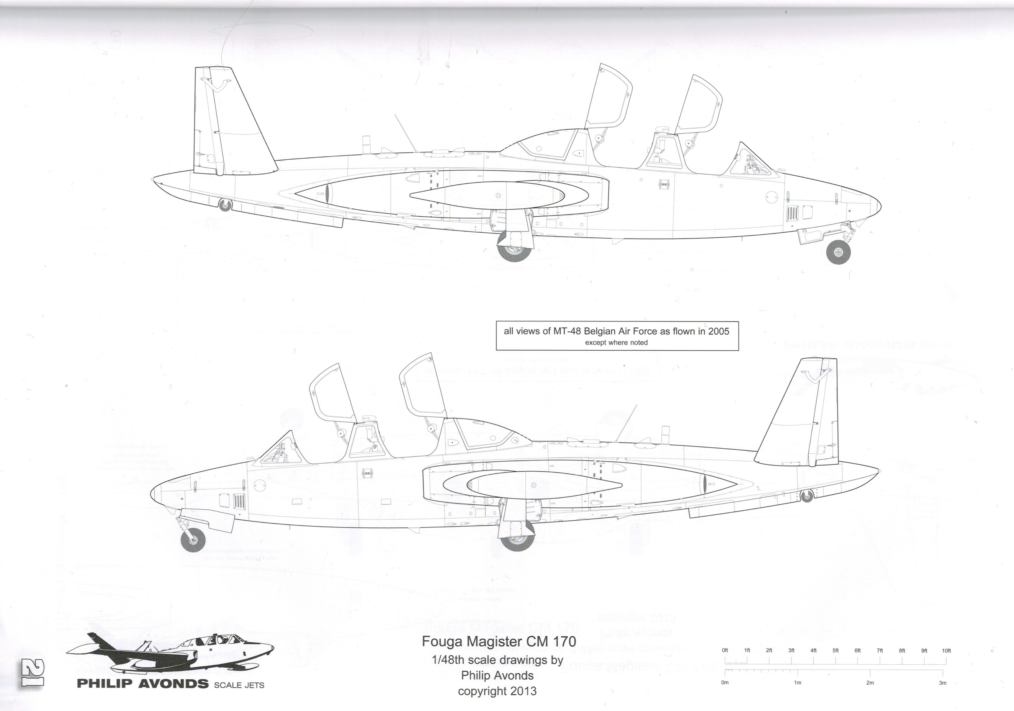

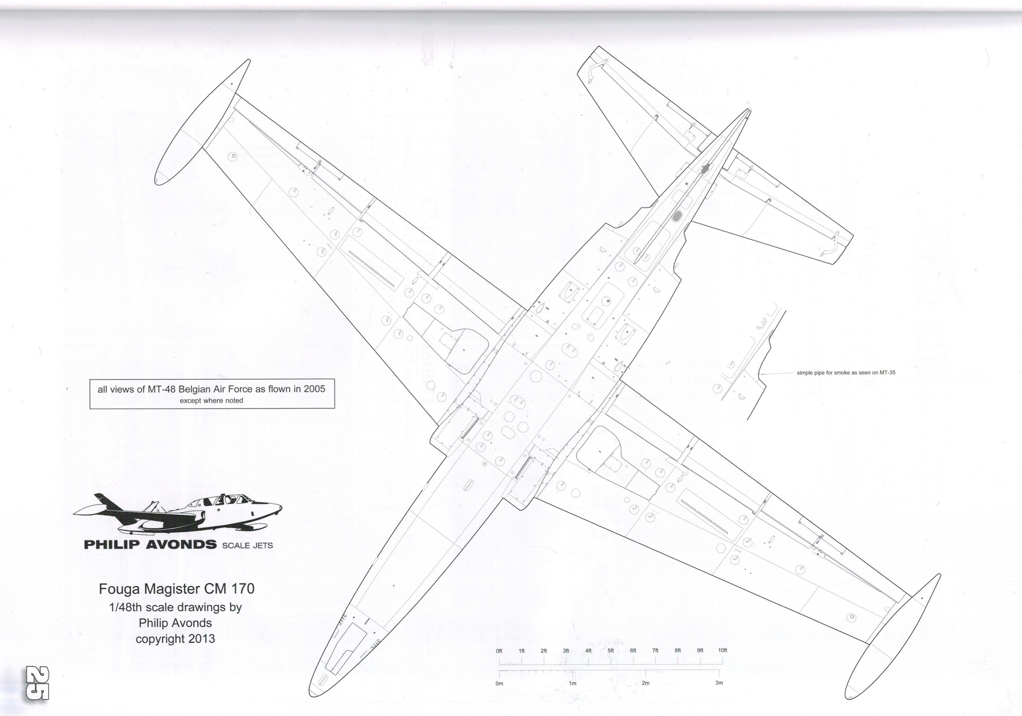

et cette maquette au 1/48ème avec ces détails très interessant:
2 - https://www.britmodeller.com/forums/ind ... -drawings/" onclick="window.open(this.href);return false;

Tu es partis de quoi pour dessiner tes couples?

Re: cherche plan CNC du FOUGA MAGISTER CM170
Oui,je suis parti du même triptyque, c'est celui qui est sur le livre
https://www.amazon.fr/Fouga-Magister-Ti ... 8363678384" onclick="window.open(this.href);return false;
ils sont signés par Philip Avonds
Je peux te faire passer mon épure sur SW si tu veux, mais il est au 1/3 et je n'ai fait que l'enveloppe extérieure.
J'ai galéré pendant plus de 2 ans pour arriver à le dessiner en partant de 0 en CAO et mon dessin doit avoir plein d'incohérences, mais ça m'a suffit pour en tirer des couples. Maintenant, je suis passé sur Fusion 360 et j'aimerais bien pouvoir le récupérer, mais ca a l'air compliqué.
En effet, la maquette dont tu as donné le lien est très détaillée, fais nous signe si tu réussis à avoir quelque-chose (fichiers, plans…)

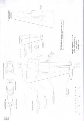

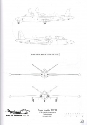

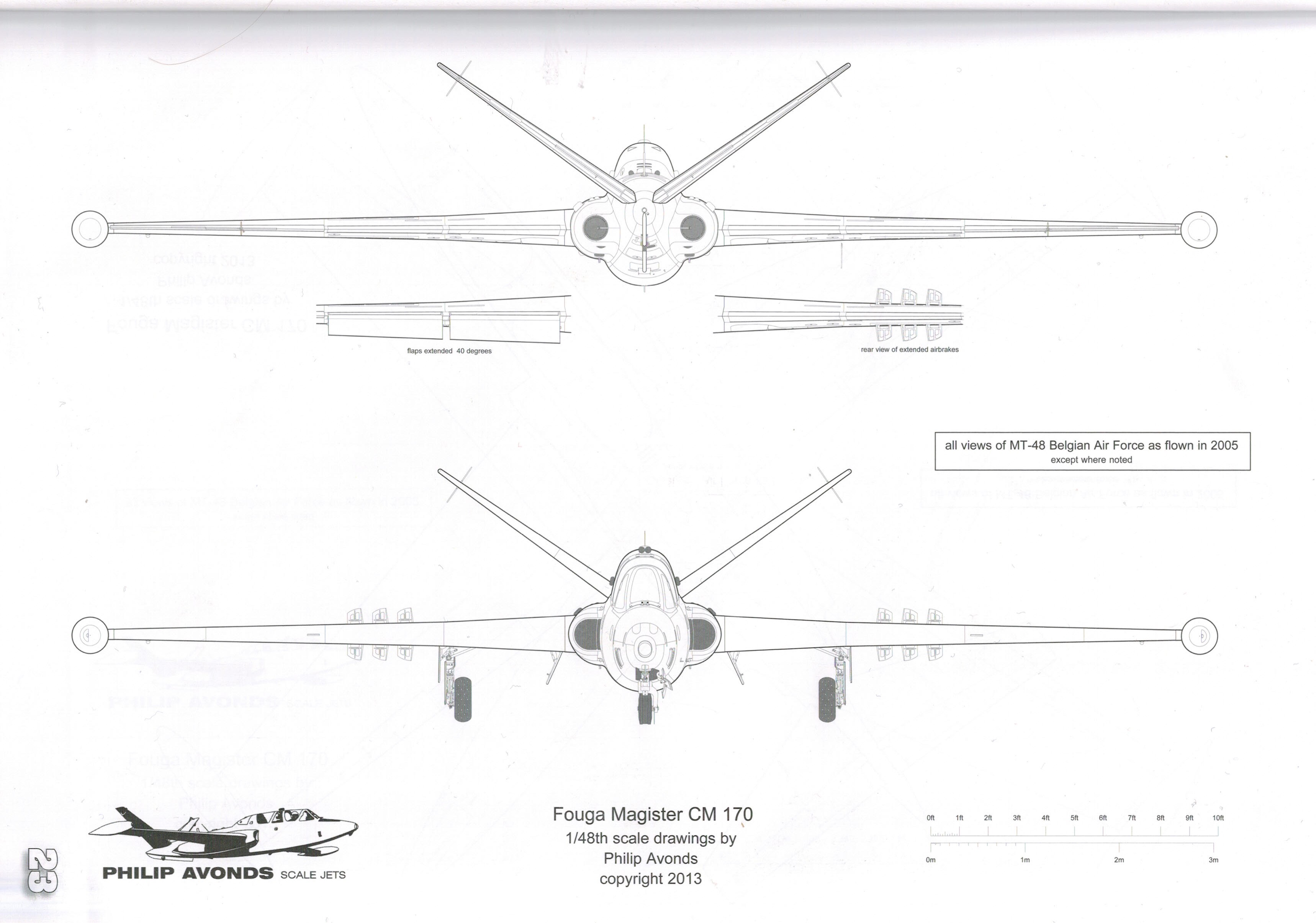

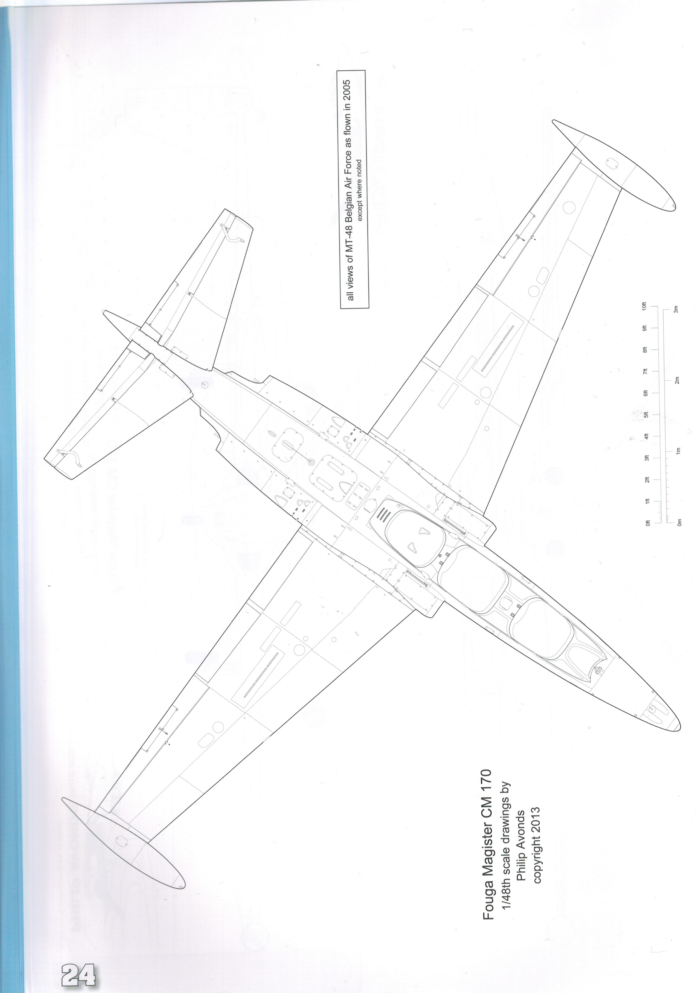

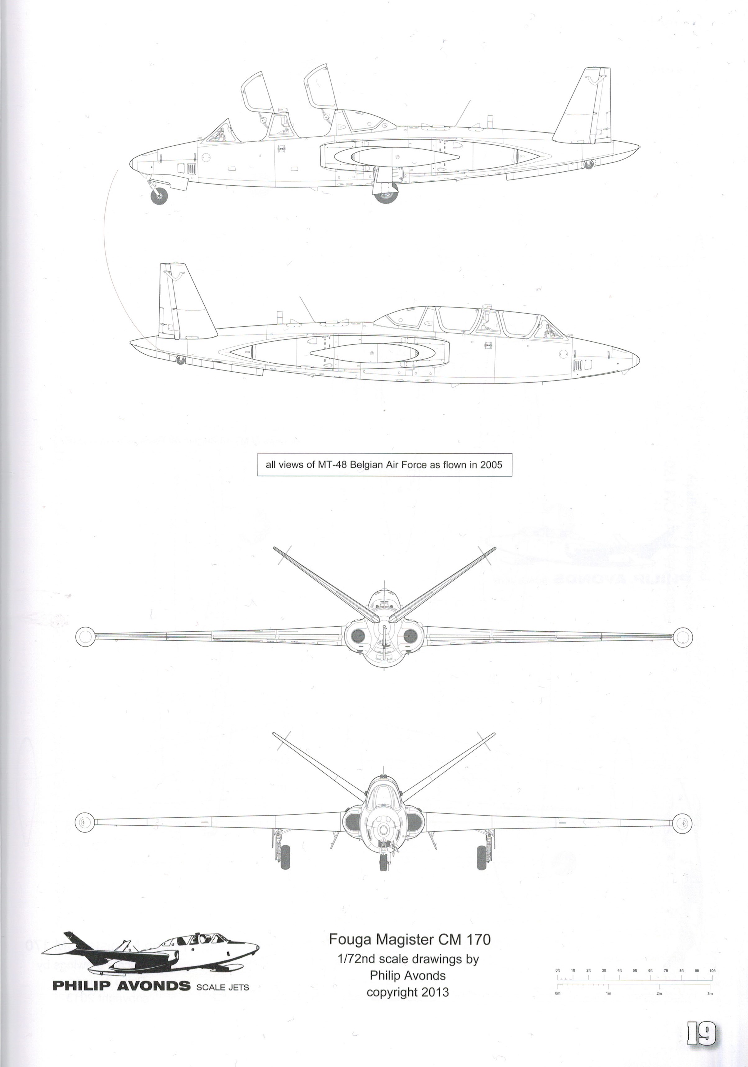

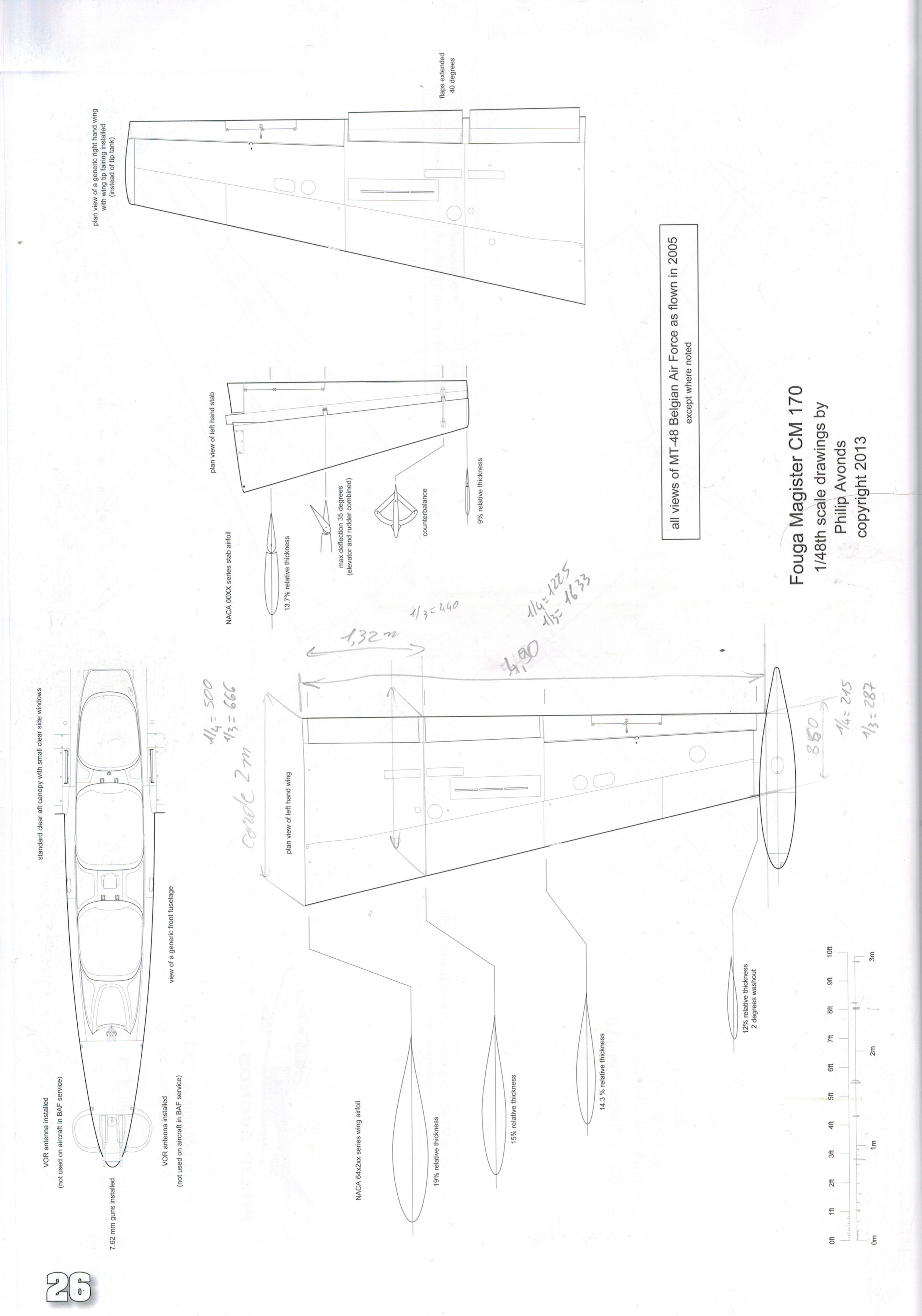

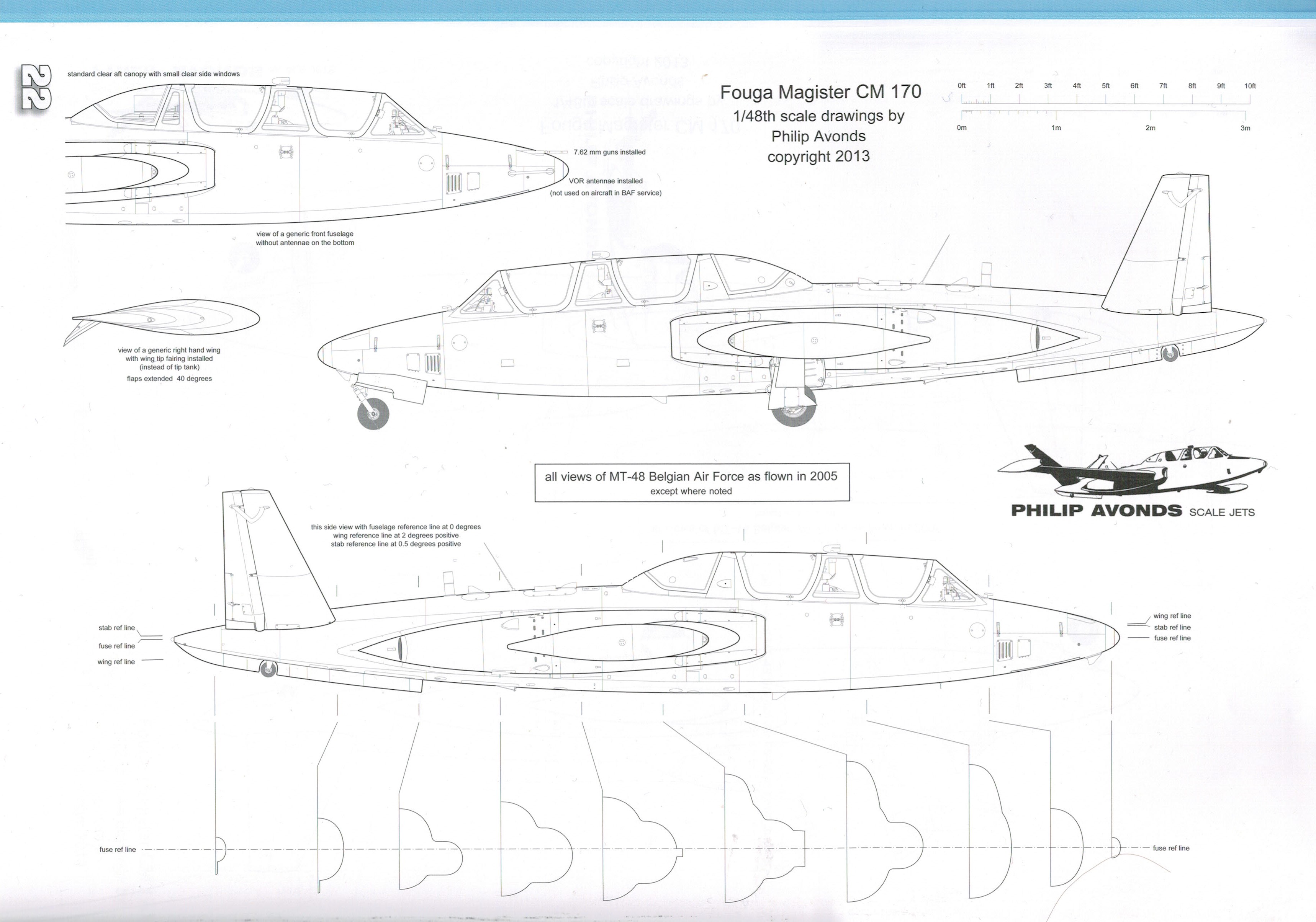

ce sont ces triptyques :
