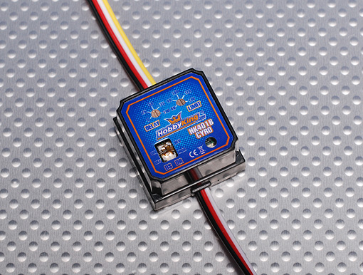

sur quelques uns de mes jets, j'ai mis ce gyro sur la roue avant:
http://www.hobbyking.com/hobbyking/stor ... ouse_.html" onclick="window.open(this.href);return false;
depuis que je l'ai, j'ai bien constaté que lors des freinages c'est bien plus facile de le garder en ligne droite,
je ne dis pas que c'est efficace à 100%, mais ça aide bien, les embardées sont rares.
